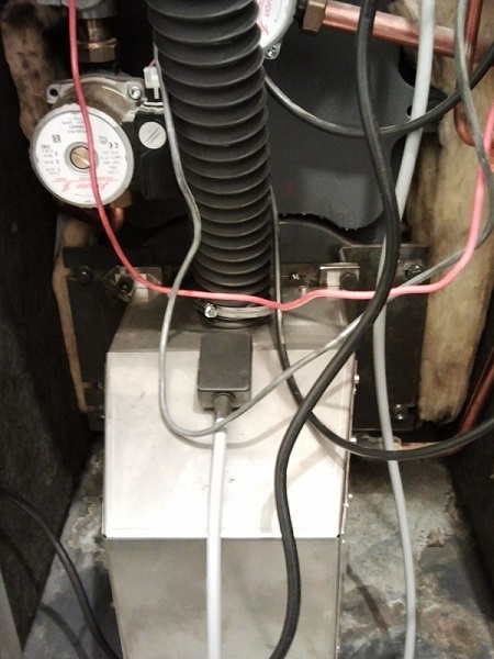

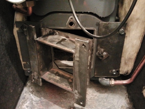

hola tengo una puerta para poner un quemador de pellest, la puerta es como la de la foto si alguno le interesa
no se si estoy incumpliendo alguna norma si es asi borrenlo
un saludo
4 Archivos adjunto(s)

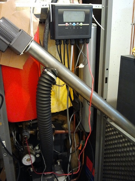

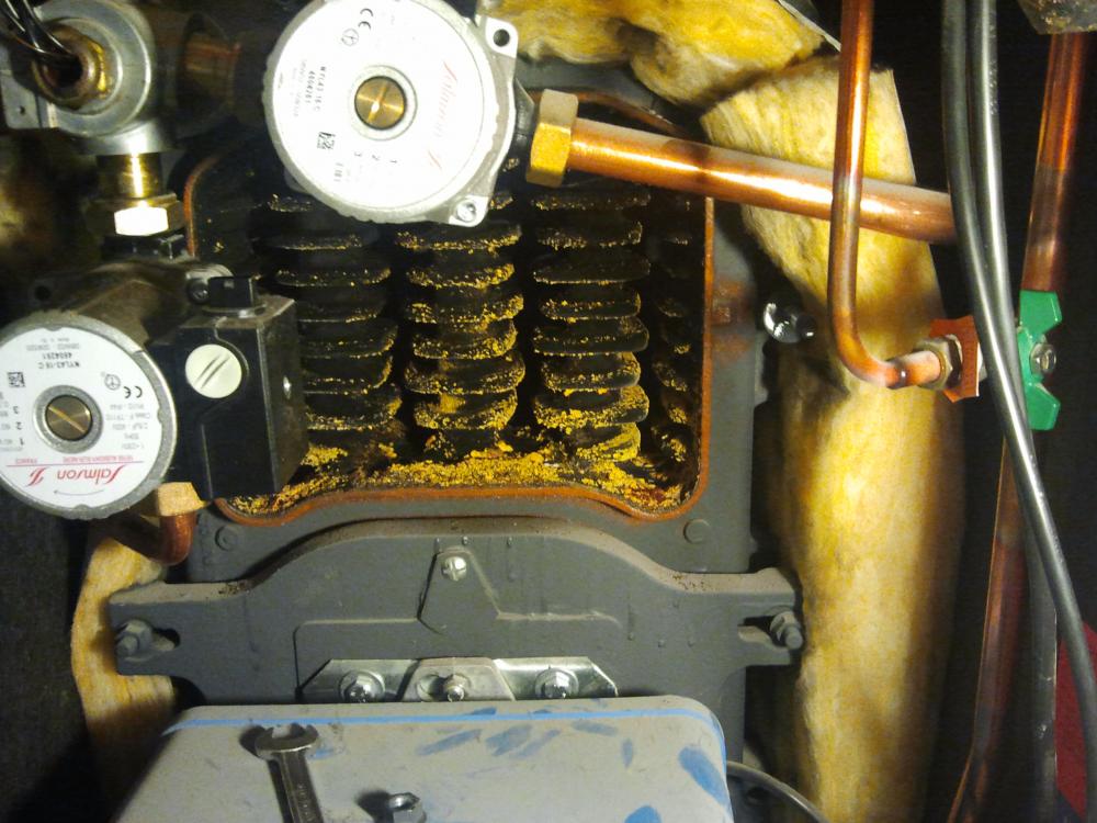

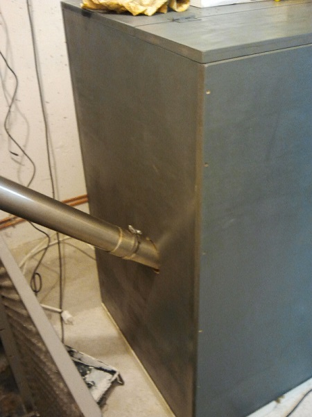

lo prometido es deuda. esta todo provisional, cuando se vaya el frío terminaré de colocar cables y la centralita la pondré acoplada embutida en la chapa de la caldera de forma que no se vea nada. el quemador esta funcionando muy bien actualmente con consumos muy buenos, unos 22 kilos de pellets funcionando unas 14 horas a unos 19º o 20º la casa. ( caldera a 47º vivienda de 170m2 aprox). la tolva es de DM de 19mm.

Limpieza en temporada alta (dic-ene) Cámara una vez a la semana y pasos de humo cada 15 dias. Ceniza muy fina como yeso. Eso sí, compré un pellet marca blanca y mi hizo el doble de ceniza.
