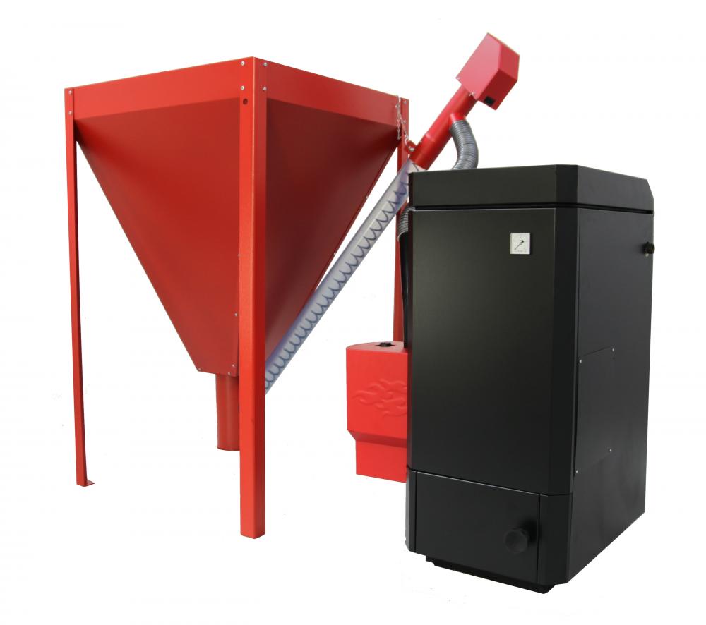

Vaya... hasta ahora nunca he querido meterme en este tipo de fregados, pero viendo que aquí el que no corre vuela y en vez de un foro tecnico esto parece un catálogo de calderas, me voy a animar y a poner algo de información de una de las calderas Greencalor. Que ni es de las baratas ni de las caras. Algo intermedio...

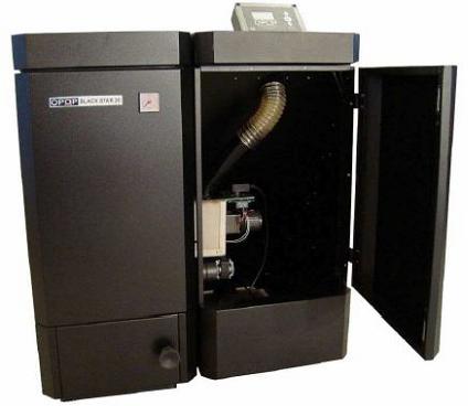

CALDERA PELLET BLACKSTAR
Las calderas a pellet BlackStar destacan por su alto rendimiento y calidad de materiales empleados en su fabricación. Se presentan en un conjunto de caldera, quemador, depósito de pellet, alimentador, central electrónica, sonda lambda y software de telegestión.
Archivo adjunto 6270 Archivo adjunto 6274
CARACTERÍSTICAS PRINCIPALES
rendimiento superior al 92 %
Encendido y funcionamiento automático
cuerpo de caldera en acero de 6 mm de espesor
versátil: admite quemador en lateral derecho o izquierdo
dimensiones reducidas
Facilidad de limpieza y escasa necesidad de mantenimiento
aislamiento de alta calidad
rango de modulación 10-100%
regulación PID
limpieza automática paso de humos: versión confort --> dos limpiezas anuales
MODULACIÓN 10 -100 %
Permite ajustar la generación de calor a la demanda instantánea, reduciendo de esta forma el consumo de manera significativa.
Este amplio rango de modulación y su rápido arranque permite prescindir del depósito de inercia con lo que los costes de la instalación se reducen considerablemente.

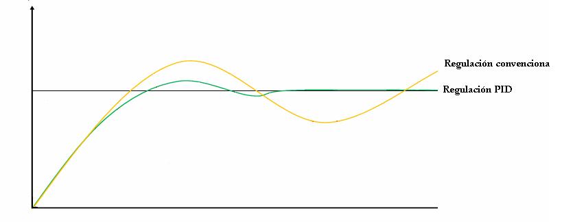

REGULACIÓN PI(D)
Este tipo de regulación automática permite adaptar la respuesta de la caldera ante la demanda térmica, ajustándola a cada instalación para obtener el mayor rendimiento.
Archivo adjunto 6271
Como se puede observar en el gráfico, con una buena regulación PID se alcanza y mantiene la temperatura de consigna en menos tiempo y con menores oscilaciones, lo que implica menor consumo de combustible.

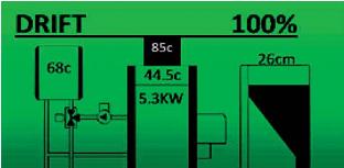

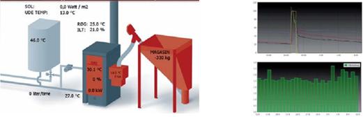

GESTIÓN ELECTRÓNICA
disponiendo de conexión a Internet, se puede monitorizar el funcionamiento del sistema de calefacción, ajustar parámetros, consultar consumos, temperaturas y recibir avisos de alarmas desde el pc, smartphone o tablet.
Archivo adjunto 6272
ejemplo: http://www.stokercloud.dk/dev/MHES.html

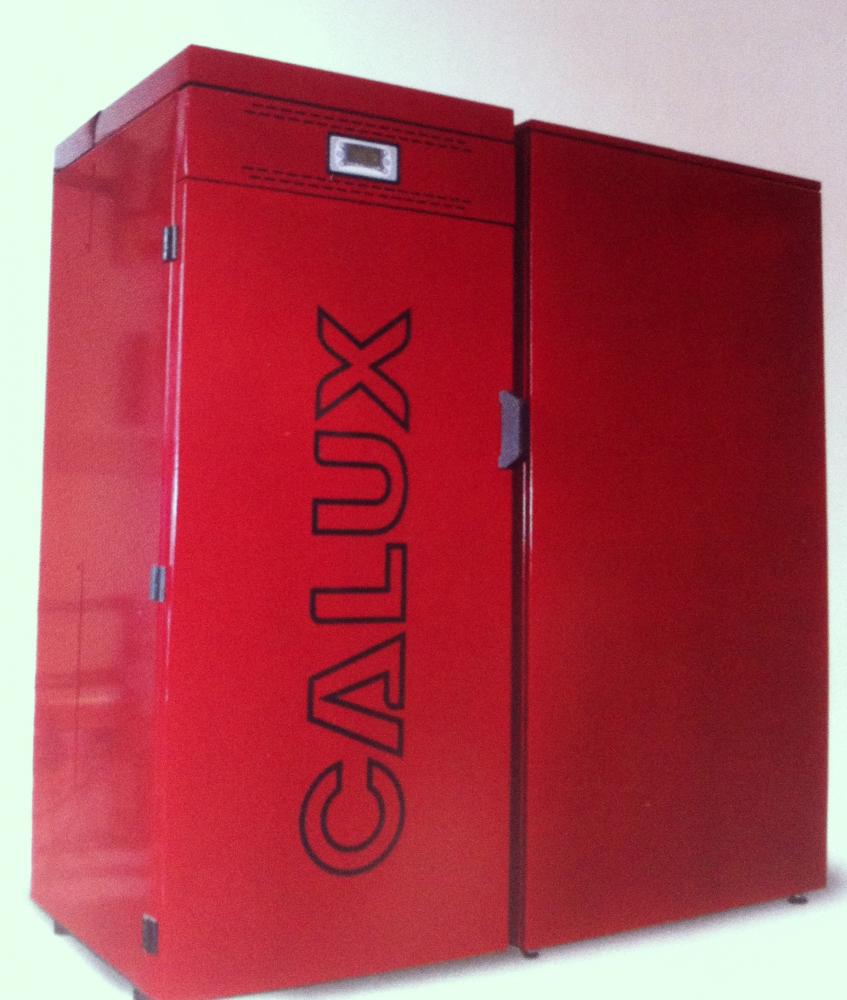

Archivo adjunto 6277Pues si os parece voy a`presentar la CALUX Sintesi 15 Kw
Programador semanal
Sistema automatico encendido apagado
Regulacion 5 niveles potencia
Vaso de xpansion, bomba recirculacion y valvulas de seguridad integradas
Aire primario y secundario
Brasero de acero inox
Peso 230 Kg.
Potencia 4,7 15 Kw
Rendimiento 92%
Capacidad deposito 28 Kg
Tolva opcional 200 Kg
Precio: 4.700€

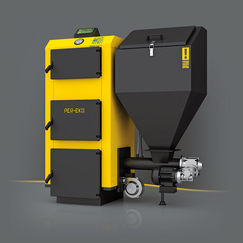

Hola
yo propongo PER-EKO KSP duo van de 2100€ la caldera de 15KW a 3200€ la caldera de 38KW si le sumas los portes, 4.200€ en casa con iva y porte, la caldera de 38Kw
Serie KSP Duo ? Per-eko

opino lo mismo yo pongo el link y que la gente decida.
Archivo adjunto 6312

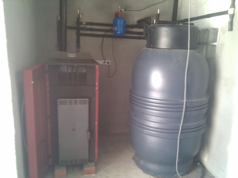

El viernes pasado me instalaron la caldera IRC TREVI TECNO 924, es italiana.
http://www.irceurope.com/scheda_prodotto.php?menid=45
Sale un poco mas cara de 4000, unos 5300. Solo quema pellets, encendido y limpieza automática. Las instrucciones están solamente en italiano... intentaré a ver si las puedo conseguir en inglés... como mínimo. Ha funcionado todo a la primera sin ningún problema y muy rápido.
Solo la he probado este fin de semana, y de momento se ha comportado muy bien.
Archivo adjunto 6354
