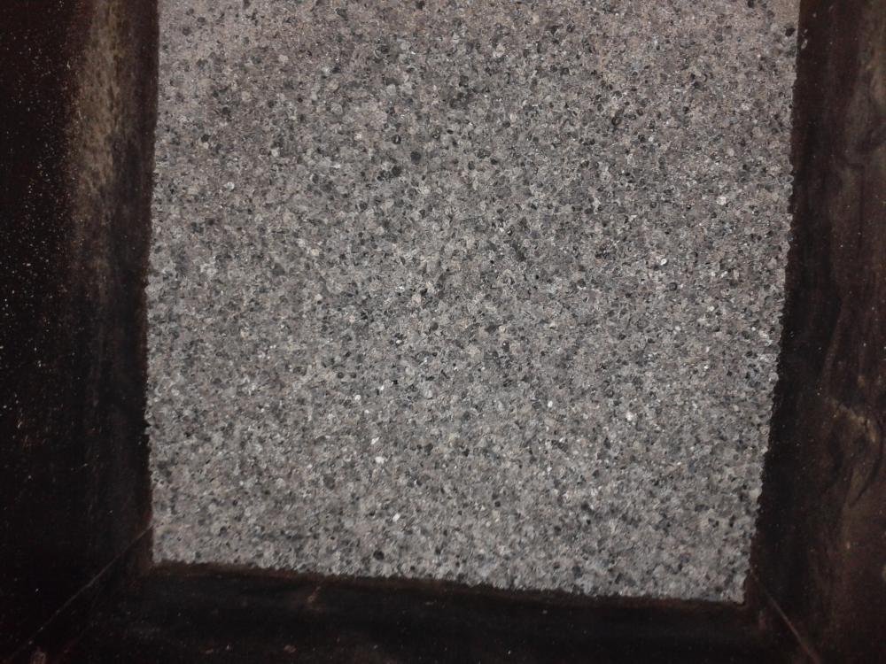

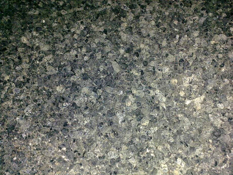

Re: ¿Alguien con Ariterm 20 instalada?
Ha venido el tecnico y me ha ajustado las potencias, dejandome la maxima y la media con los mismos parametros, 65% tornillo 85% ventilador. Tornillo minima a 0 y ventilador minimo a 15%.
Le dije que me explicase para que tiene 3 potencias la maquina si solo pone una, diciendome que siempre las pone asi. Le dije que no estaba conforme con la explicacion ni con la regulacion de la maquina, pero se marcho sin mas. He llamado al representante que vino a verla in-situ y estoy a la espera de explicaciones y de que vengan a regularla bien. La "ceniza" parece gravilla negra, por lo que creo que sigue quemando mal.
Si alguien la tiene que me escriba los parametros de potencia a la que se la han puesto.

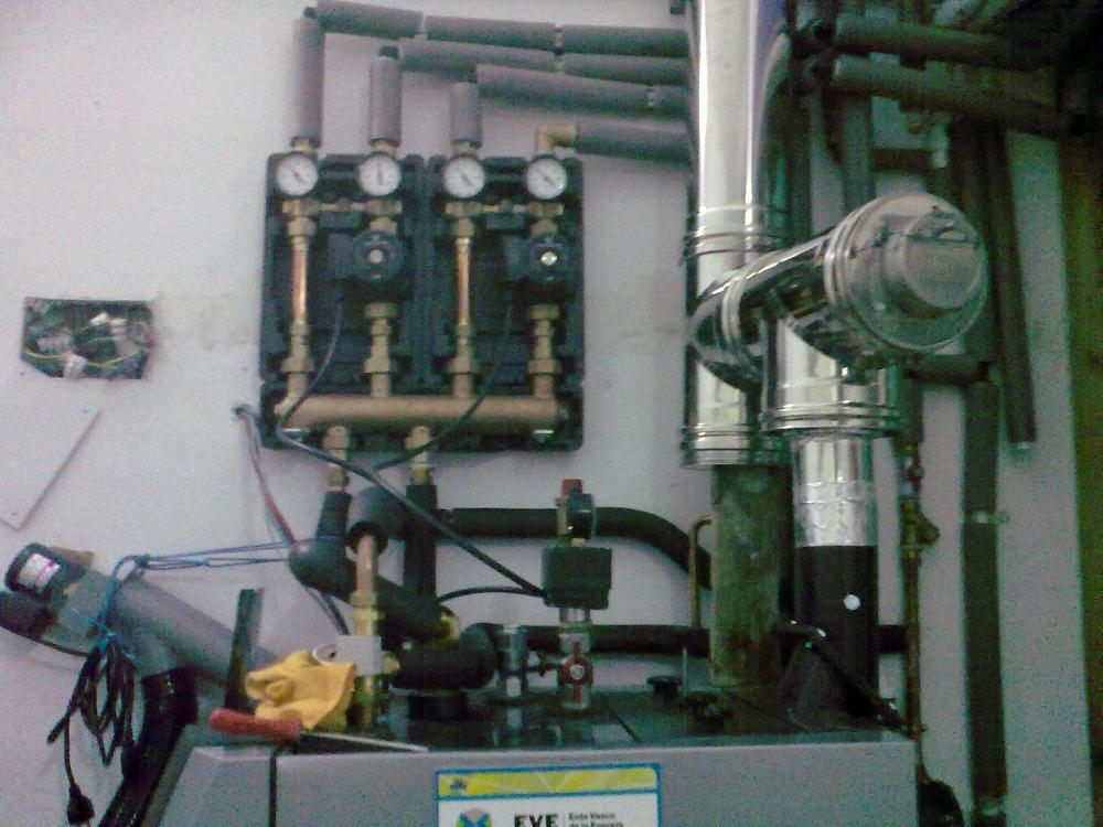

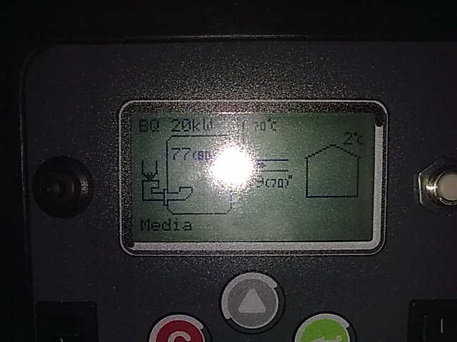

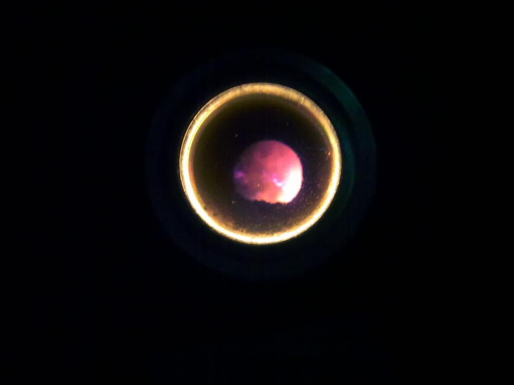

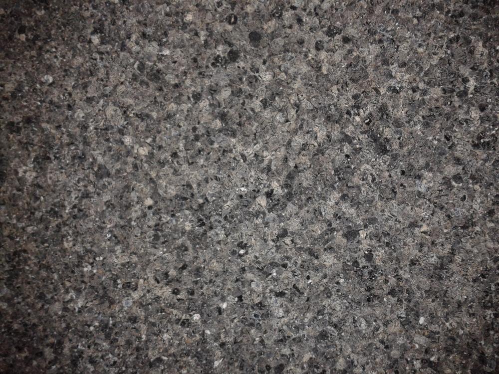

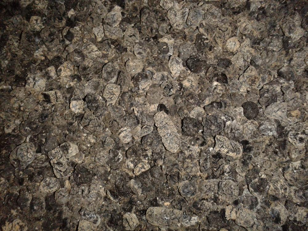

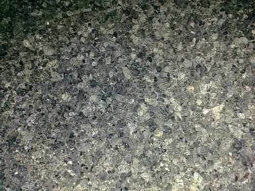

- 23/01/2013, 21:42 #7
- dic 2009
- Alava
- 87
Algunas fotos de la instalacion
Mi caldera esta siempre a temperatura de consigna (75 grados). Contiene 140 litros de agua en su interior a esta temperatura. Tras poner la calefaccion en marcha, la caldera arranca y tras 20 minutos a maxima potencia, sale este humo de continuo por la chimenea. ¿Que os parece?

Ya me han modificado varios parametros. Los de la potencia me los han dejado:
Tornillo alta 55
Ventilador alta 70
Tornillo media 40
Ventilador media 65
En baja no la ponen porque dicen que caen los rendimientos.
La caldera parece que tiene un poco mas de fuerza para subir la temperatura, pero le sigue costando mucho.
Tras 3 dias la ceniza que me genera es muy parecida a la de las fotos de arriba, por lo que he vuelto a llamarles y mandarles fotos. Sigo pensando que algo no va bien.

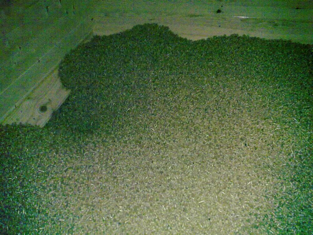

Tambien al final me he hecho un silo de obra con las indicaciones de un forero. Lo tengo en fotografias paso a paso por si a alguien le viene bien.
