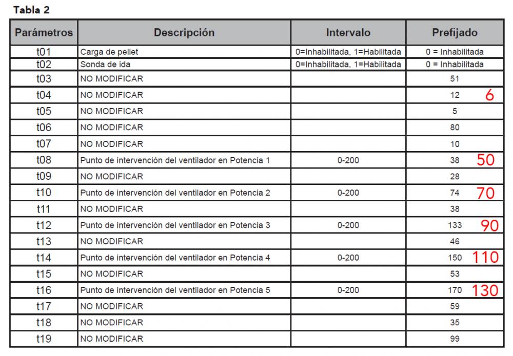

Yo creo que tiro tengo suficiente pues de la caldera tengo un codo de 45 grados despues 1,5 mt de tubo otro codo de 45 otra vez 1 mt (este esta a 3 grados en linea recta aproxima:) otro codo 45 y otro tubo de 1 mt hacia arriba.
El fallo me empezó despues de que el técnico subiera los parámetros pues antes no me daba ese error.
Por eso me gustaría saber si alguien los tiene para probar con ellos.
un saludo y gracias por vuestras respuestas

En foto puedes ver los parámetros que le tengo.
Estos los puse hoy para probar pues enciende bien y todo, el problema surge cuando empieza a funcionar el termostato del salon que es cuando se calienta el tubo.
Probe con un mechero en la entrada de los pellets como tiraba y la llama la absorbía con lo cual tiro tengo.
Ya me direis algo al respecto

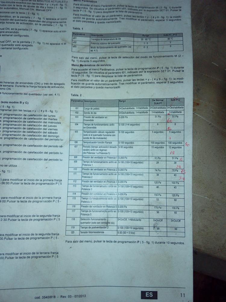

aqui te dejo mis parametros que no significa que te valgan a ti, depende mucho de cada instalacion y sobre todo la calidad del pellet.
El t4 lo tengo actualmente a 11, en su dia lo puse a 12 porque me vino el pellet un poco grande y no caia bien...
Archivo adjunto 15569
hola monstruo, has probado a aumentar el t4, casi siempre el a01 es porque no detecta llama el sensor, que no quiere decir que no haya, pero tiene que ser una determinada cantidad durante un tiempo...
yo al agujero por donde entra la luz al sensor le di mas un poco mas diametro; no mucho, pero mas. (lo lei de este foro)
tambien le aumente el t4 a 10-11-12 depende de la calidad del pellet.
