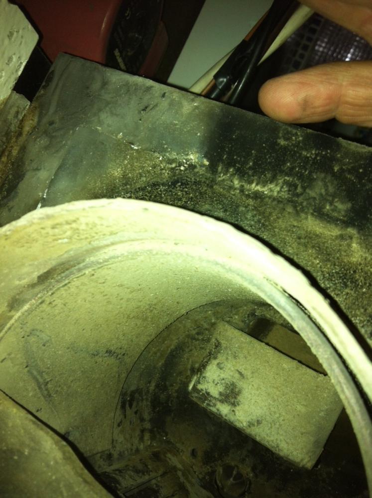

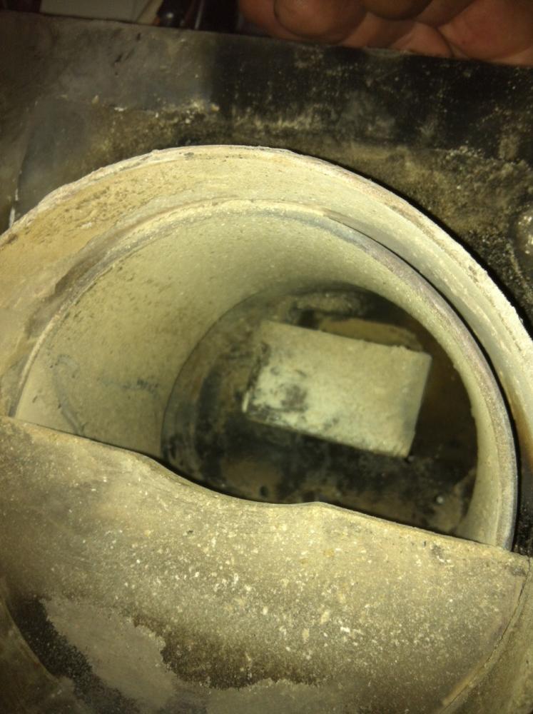

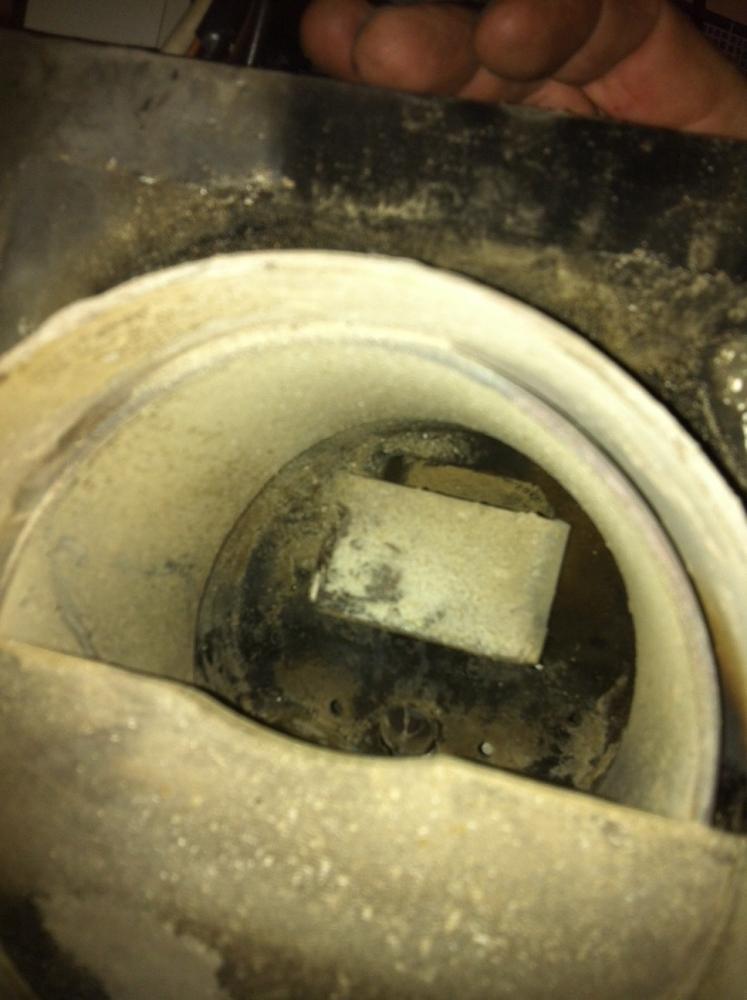

Hola todos,
he tomado una solución definitiva sobre la perforación del tubo de boca de fuego, haciendo una camisa interior con un trozo de tubo de acero con grosor de 4 mm y 140 mm lo he cortado con la forma interior de la boca y ha quedado perfecto. Creo que junto con la silicona refractaria el problema queda solucionado para unos cuantos años.
cgonzalez, me podrías mandar fotos.
gracias.
buenas tardes cgonzalez

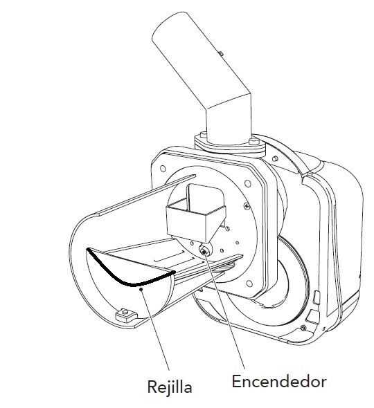

no he tenido tiempo de abrir el quemador para la foto del brasero .
te mando un dibujo por donde le corte
Archivo adjunto 13469
Adjunto unas fotos de como ha quedado.
Archivo adjunto 13564
Archivo adjunto 13565
Archivo adjunto 13566

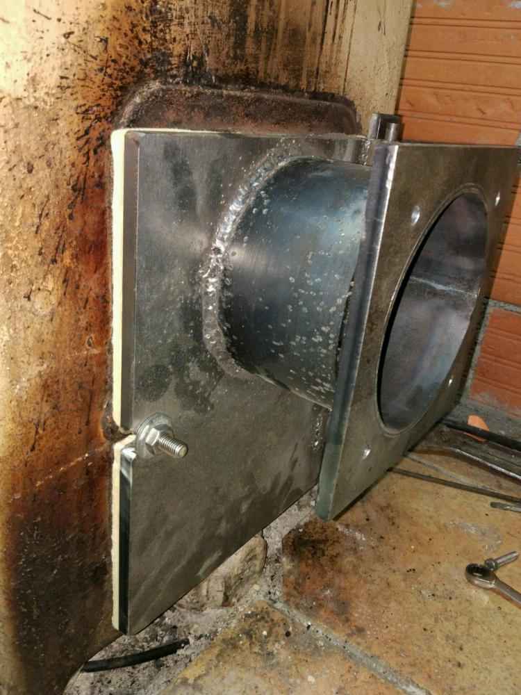

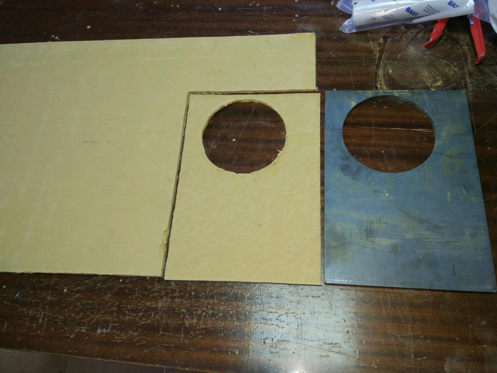

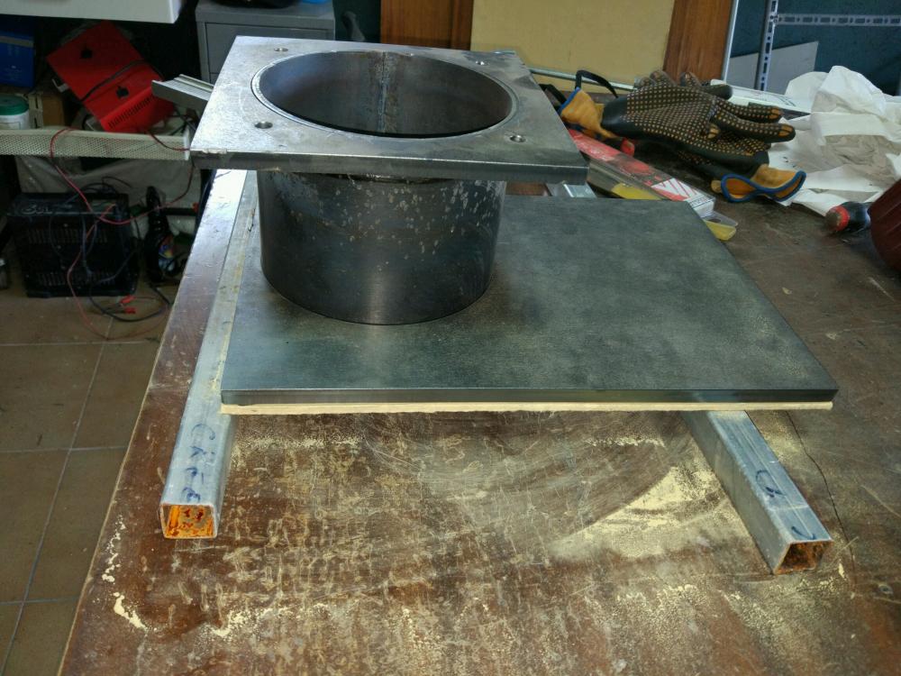

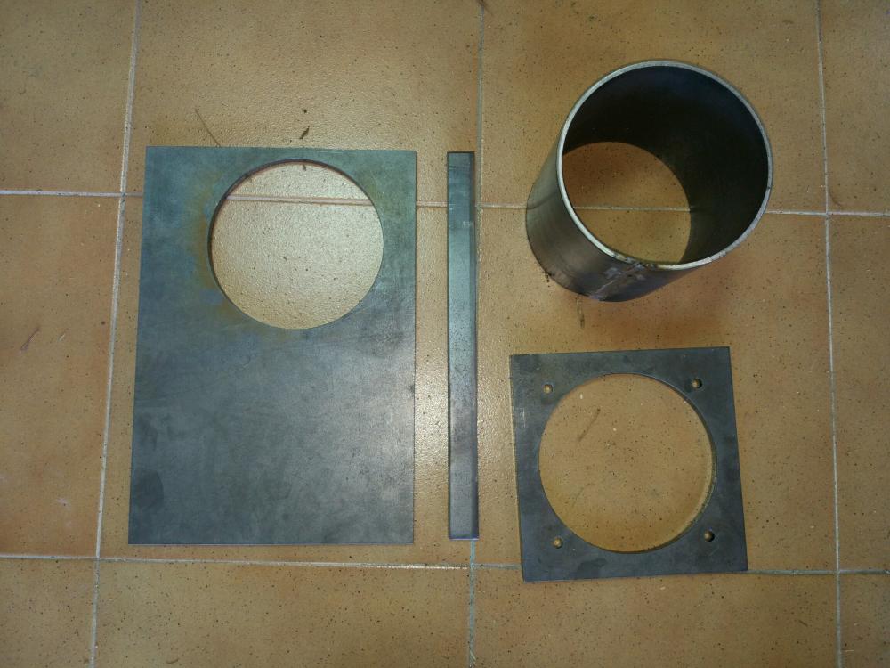

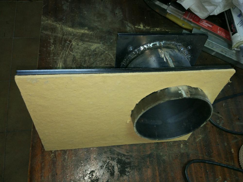

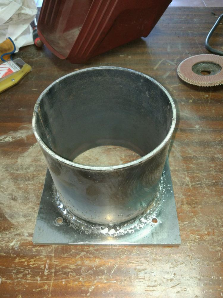

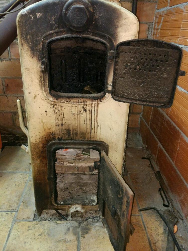

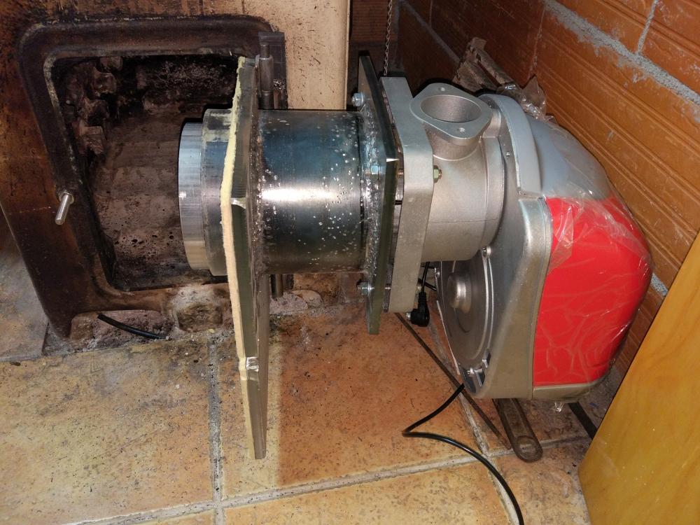

Hola, muy buenas a todos, primero de todo me presento, me llamo Ricard y soy de un pequeño pueblecito de la provincia de Barcelona, soy de oficio electromecánico y apasionado de todos los aparatos que tengan cables y electronica, y me gusta hacer de todo un poco, un manitas vamos, que toco de todo pero nada bien jejeje, bueno llevo dias leyendo este foro y aprendiendo ya que hace un par de años que estaba pensando en poner este quemador en mi vieja caldera de leña, y al final me he decidido, y hoy he empezado la transformación, adjunto unas fotos del proceso por si a alguien le puede ayudar, y si alguien quiere el plano del adaoptador lo puedo pasar sin problema, tengo una caldera de Gasoil que no he tocado para nada, y una anitgua de leña, una ROCA S-2 de 7 cuerpos, he tenido que hacerle una puerta nueva completa y adaptar las roscas y todo, como ya he dicho no soy soldador ni nada de eso, pero me defiendo y por lo menos se aguantan las cosas, aunque seguro que podrían quedar mejor, bueno, hoy he terminado la puerta y el adaptador, y mañana me llega la Tolva y el sinfin a ver si soy capaz de ponerla en marcha sin problemas, y en caso de que me surjan, espero poder contar con la ayuda de los maestros a los que les doy ya las gracias por todos lo smagnificos aportes que hay en el foro, de no ser por eso no se si me habria decidido, ya que en las de gasoil y pellets si que las instalo y las reparo, pero una adaptación nunca la había echo y por eso he empezado por la de mi casa, a ver como sale la cosa.
