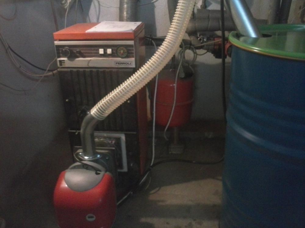

    Quemador ferroli SUN P7-cam00165.jpgbuenos dias a todos
    david, si tienes ganas de hacer algo ,no lo intentes,hazlo.
    ya no es el hecho de ahorrarte unos euros ,sino que cuando hayas acabado podras decir que lo has hecho tu.
    con toda la informacion que hay en el foro y un poco de manitas creo que cualquiera se puede montar un quemador de biomasa.
    yo tengo caldera y tambien un sun p7 montado por mi. te aseguro que puedes pasar rabietas pero merece la pena.

    Hola palmer.
    Tu caldera no es la de David Ortega. La tuya es una caldera de leña.
    Como digo en mi post, esas adaptaciones si las realizo, aunque con otros quemadores que me inspiran mayor confianza, es decir, para no "pasar rabietas"
    Pero nunca adaptaría una caldera de gasoil.

    La caldera de la foto era de gasoil ,la puse el quemador hace dos o tres años y es una ferroli
    En otro tema abierto del sun p7 lo podéis ver
    Ahora tengo un depósito de 1500 lts.y la limpio como mucho cada semana.

    Solo un matiz.
    Aunque la caldera tuviese instalado un quemador de gasoil, realmente ese modelo es de leña.

    EL Modelo de la foto creo que es la Ferroli D K 100 UNIT, ahora tienen una evolucion de esa caldera en el modelo ATLAS.
    Es cierto que es una caldera de Gasoil, pero puede llevar a engaño ya que se parece totalmente a la SFL, aun siendo una caldera de gasoil, tiene los pasos de humos amplios, con un gran espacio para la combustion en el hueco donde estara el quemador, nada que ver con la GNK., ya que esta mantiene casi el molde de su hermana caldera de leña.
    Aun asi sigo opinando lo mismo, no es opcion colocar un quemador de biomasa a una caldera de gasoil, incluso a esa, ya que no dispone de puerta inferior para una mejor limpieza de la caldera, asi como la puerta superior esta con tornillos que hay que desenroscar cada 15 dias para realizarle una limpieza a fondo de la caldera si no queremos tener muchos problemas.
    Esa caldera admite no limpiarla algunos dias, otras de gasoil hay que limpiarlas practicamente cada cuatro o cinco dias.
    ¿Merece la pena?, efectivamente todo depende del bolsillo, pero vuelvo a repetir, fabricar tu un quemador ¿Merece la pena?, agradeceriamos que los que lo han fabricado dieran numeros exactos de lo que les costo, incluido el tornillo sinfin, para poder sopesar si merece la pena, y no nos olvidemos de los materiales y los espesores.
    Yo pense hace años en fabricarme un quemador, cuando costaban 3.000 €, pero hoy no tiene sentido por mucho que tratemos de adornarlo.

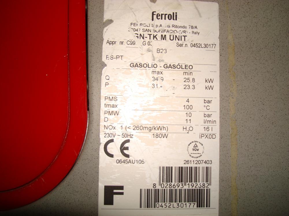

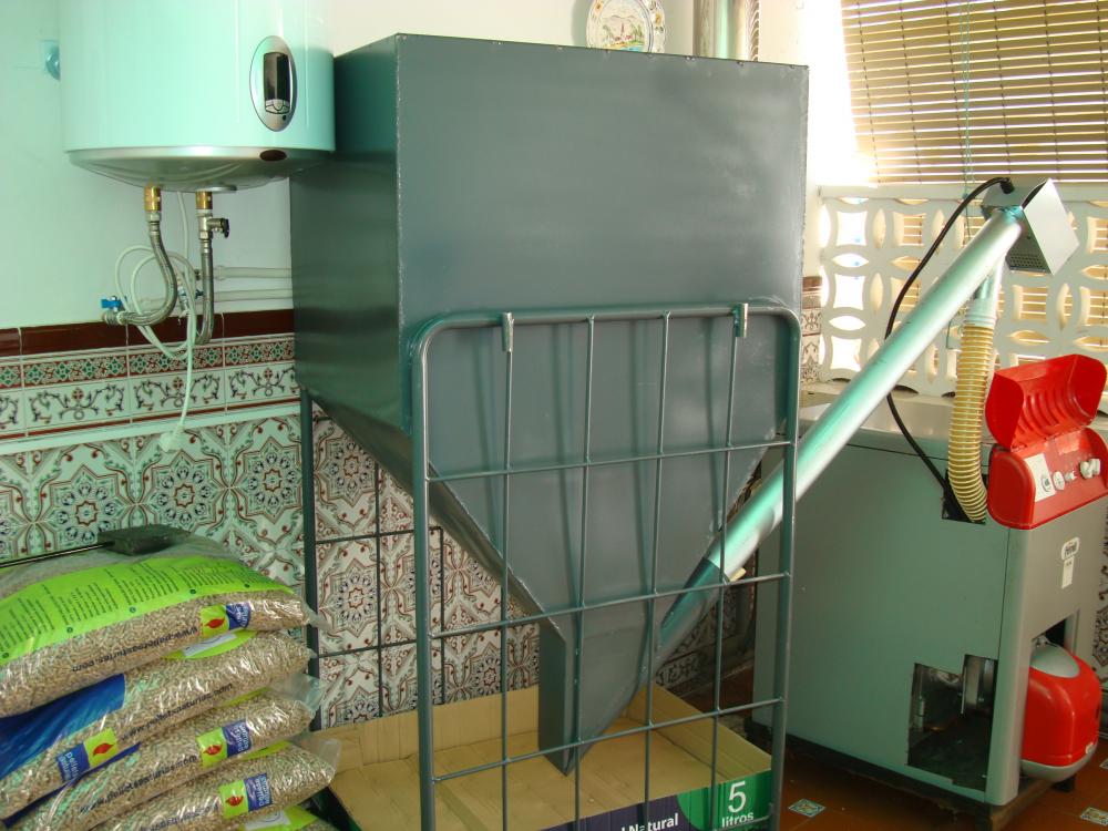

    David Ortega, voy a intentar de dar mi modesta opinión al respecto.
    Disponía de la caldera de gasóleo de ferroli la GN-TK M UNIT, le acoplaron el quemador Sun P7, he estado tres campañas de calefacción con dicho quemador funcionando, después de tener que realizar una limpieza casi semanal de la misma y muchas horas observando el funcionamiento de la misma, pues el quemador a la más minina se paraba y se le disparaba la alarma famosisima en este foro A01, quedando sin calefacción cuando menos te lo esperaba.
    Creo que dominaba el funcionamiento de dicho quemador no dándome fallos y después de tres campañas con el, puedo llegar casi a afirmar que muchos que instalamos este quemador al principio de su comercialización al final hemos cambiado de caldera, pues las limpiezas al final cansan.
    Por supuesto amortice la inversión, mi consejo es que te leas este hilo:
    http://www.solarweb.net/forosolar/ge...-sunp-7-a.html
    Donde se explica todos los pros y contras de dicho quemador, y tu mismo decidas lo que más te interesa.
    Ahora me encuentro que tengo la caldera ferroli con el quemador Sun P7, arrinconada en mi domicilio y estorbando, a lo mejor no es mala la opción de estudiar de adquirir una caldera de biomasa que se ajuste a tus necesidades.
    Quedo a tu disposición para cualquier aclaración.
