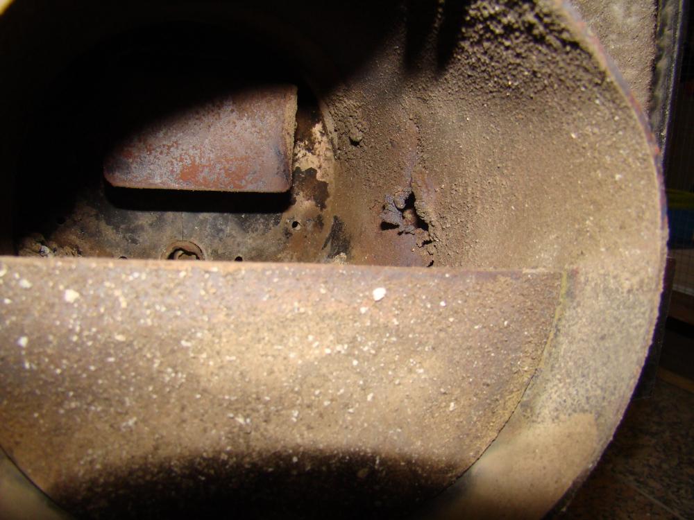

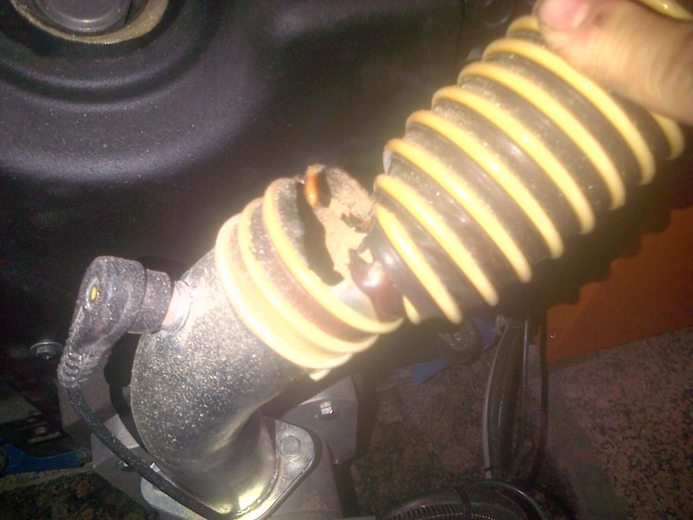

Buenas,
Yo no quiero ser agorero, pero en mi caso el fracaso del sistema no tenía nada que ver con los parametros ... y al final es un problema de que este tipo de quemador, no se puede instalar en cualquier caldera. Pero NADIE, ni el que te lo vende, ni el SAT, ni NADIE, te lo dirà. Me temo que si tienes problemas, los seguirás teniendo, porque tienes poco espacio entre el final del cañón y el fondo de la caldera. Voy a ver si te puedo mandar unas fotos para que veas las consecuencias.

Re: Quemador ferroli SUN P7
MIGHTY
Buenas,
Animos !!!
Archivo adjunto 13111Archivo adjunto 13112
Es un problema la distancia, es evidente. Pero si funcionaba un quemador de gasoil también debería funcionar uno de pellets, retrasando el quemador. Siempre y cuando el hogar este en depresión. El tamaño del fuego en potencia mínima es muy pequeño, ridículo diría yo.
