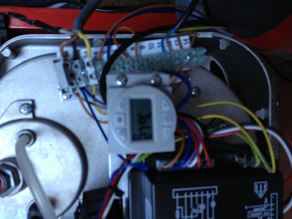

Hola, me presento que soy nuevo en este foro..hace tiempo que lo sigo pero asta hace una semana no me decidi a comprar el quemador ferroli sun p7, y queria hacer una pregunta haber si me podeis ayudar ya que lo instale pero tube algun problema para ponerlo en marcha..pero bueno bien cebe el sinfin asta que salieran pellets,despues apague volvi a conectar hizo preventilacion 2 veces que tarda entre una y otra vez vale despues de esto daba unas vueltas el sinfin solo y se ponia en marcha el quemador pero este funcionamiento solo me lo hizo la primera arrancada una vez que lo apague quise volver a encenderlo y no me fue mas.. Solo arranca preventila las dos veces y ya no carga pellets ni nada se queda asi y no hace nada mas porfavor si a alguien le paso y me puede echar un cable lo agradaceria gracias..saludos.
- 22/09/2013, 19:35 #39
Re: Quemador ferroli SUN P7
Quitale corriente general, luego quitale la demanda Termostato ambiente o el de la caldera ponle a 0ª, vamos lo que hayas conectado entre el puente 7 y 8-
Dale corriente general y deja que preventile, una vez terminada la preventilacion.Pidele demanda (que arranque).
Seria de utilidad que es lo que dice el display una vez terminanda la preventilacion.

Hola peymar gracias por responder,esa prueba la hice y no hace nada en la pantalla me queda marcando la (temperatura,on)nada mas probe a arrancarlo con el programador y tampoco hace nada como si no diera orden de encender,tambien saque la resistencia haciendo todo desde el principio y no calienta ni gira el sinfin despues de preventilacion cuando la primera vez me lo hizo.. Nose sera la centralita?
- 22/09/2013, 20:00 #41
No creo que sea la centralita, le tienes en On aqui solo obedece a la señal del termostato ambiente o lo que hayas conectado entre la borna 7 y 8, supongo que habras separado la señal mediante un rele.
Por lo que dices esta esperando a la orden de marcha.
Revisa cableado incluido el Termostato ambiente.

Hice la prueba pero en el contacto 7-8 aun no le conecte el termostato lo hice manual desconecto el contacto dejo que preventile y lo conecto.(haciendo este contacto 7-8 tendria que arrancar no) lo tengo aun asi por probarlo y lo del rele no se donde me dices es en este contacto? Esque ahi es donde tenia un poco la duda porque el manual no dice nada,yo le tengo corriente directa por medio del termostato ambiente de forma que si llega a la temperatura ambiente corta la corriente, pero creo que tiene que estar siempre con corriente no y el contacto 7-8 al ambiente que da la orden.. Pero ahora para hacer esta prueba valdria asi no.. Gracias
- 22/09/2013, 20:22 #43
Asi tambien vale, pero te recomiendo no quitarle corriente general. si pudieras mandar una foto de lo que sale en el display tienes algo
que no le manda arrancar,
Temperatura caldera etc.
La señal que sale por la pata 7 debe llegar a la pata 8, esta señal debe estar aislada electricamente, es po lo que se usa un rele,

- 22/09/2013, 20:47 #45
Pulsado "M" y ves buscando y lo dejas sin digamos ningun dibujo de reloj on y off y luego cierra puente 7 y 8
Revisa todo el cableado sobre todo las bornas 7 y 8 por ambas partes

Hola otra vez,acabo de hacer la prueba sin nada en el display (solo temperatura)cerrar contacto 7-8 y nada no hace nada.. Resive los cables y parece estar todo bien, nose ya que mas hacer.. Muchas gracias

buenos dias .asegurate que tienes el funcionamiento del quemador en modo A.
segun la foto que has colgado tienes el icono del reloj por lo tanto mirate el manual apartado 2.4 y veras que le tienes en franja horaria.
buenos dias ceus ,tras el proceso de conectar y ventilar el quemador ,si el termostato ambiente esta cerrado empezara inmediatamente a aportar pellet y encender , una vez encendido veras de subir un numero al lado del los digitos del reloj de ir subiendo de potencia.saludos.
