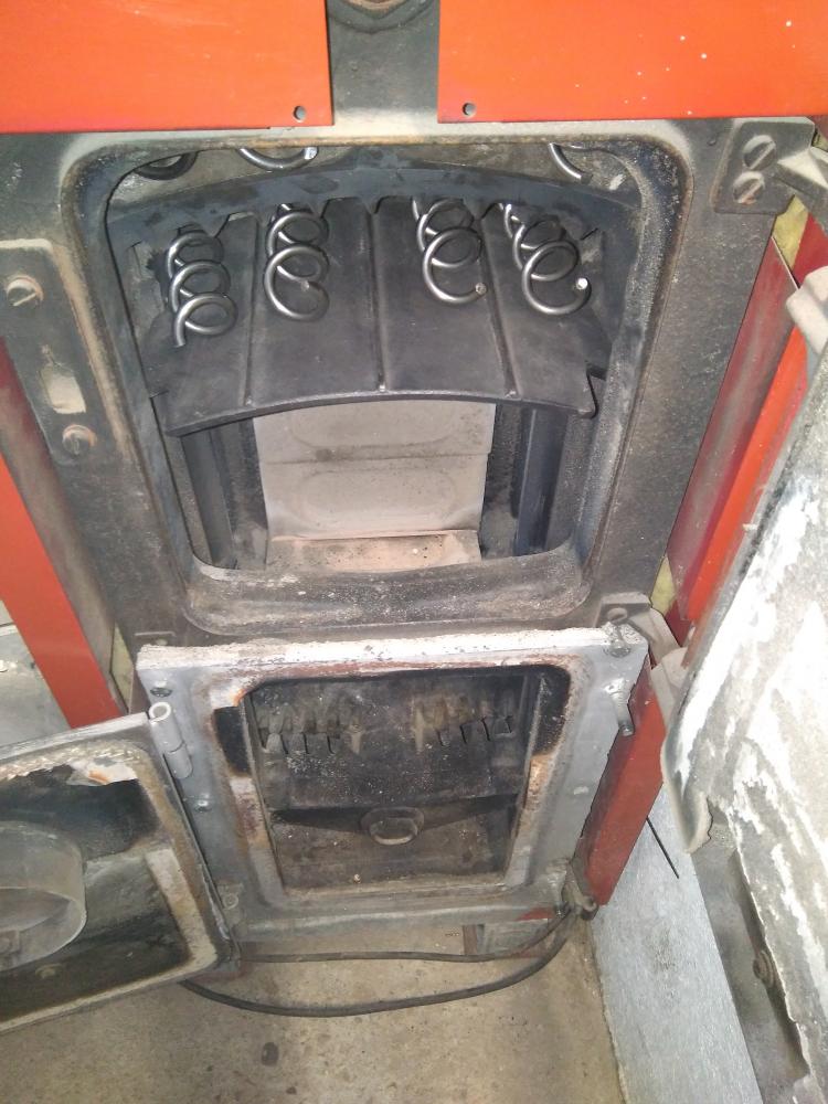

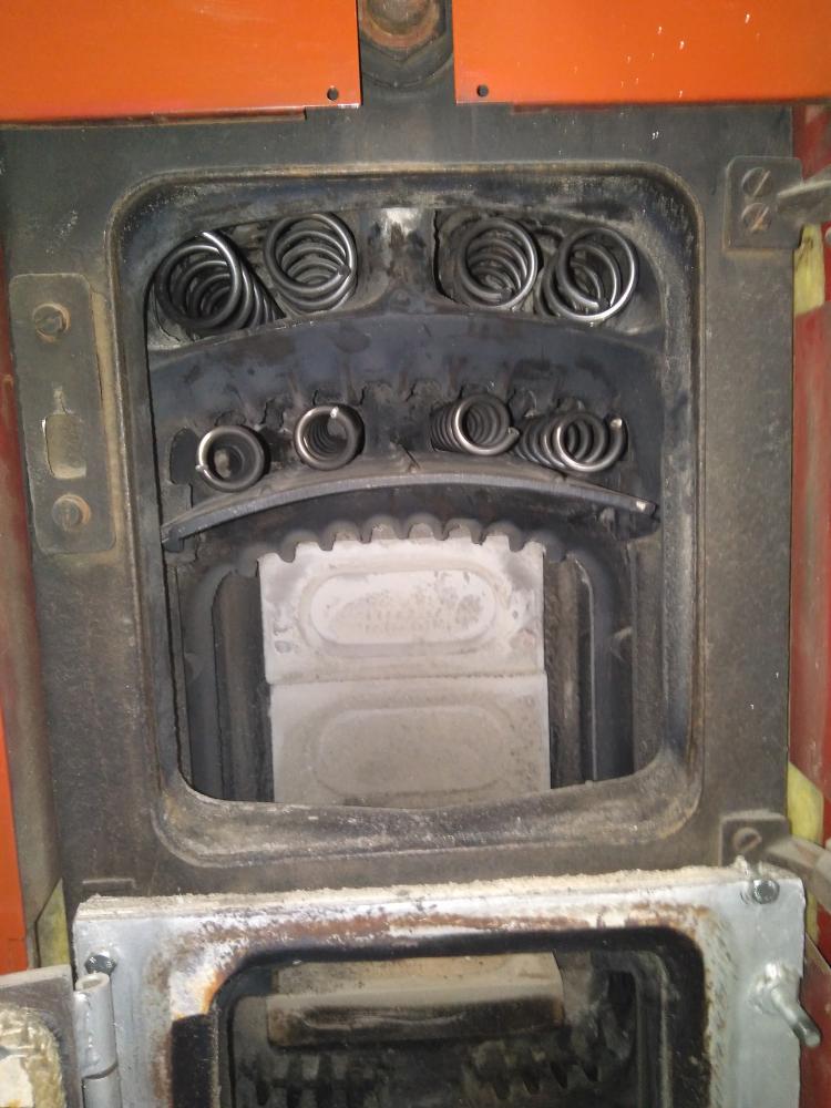

Buenas tardes.
Voy a intentar mejorar la eficiencia de mi caldera siguiendo las instrucciones que el forero "tuercas" expuso en este post:
https://www.solarweb.net/forosolar/g...r-biomasa.html
Al lío, como pone en mi firma tengo un quemador de pellets Ferroli Sun P7 montado en un caldera Roca P30 de 4 elementos, este tipo de caldera tiene los pasos de humos muy grandes y un espacio delante necesario para la carga de leña o carbón.
He montado una placa reflectora de humos y unos turbuladores que me han recomendado.
La idea es hacer que el humo no salga tan "directo" y pase por los pasos de agua, saliendo a una temperatura más baja por la chimenea.
Os dejo las fotos con todo montado, iré haciendo pruebas y al final de la temporada veré si realmente se consigue una bajada del consumo.
Archivo adjunto 20921
Archivo adjunto 20922

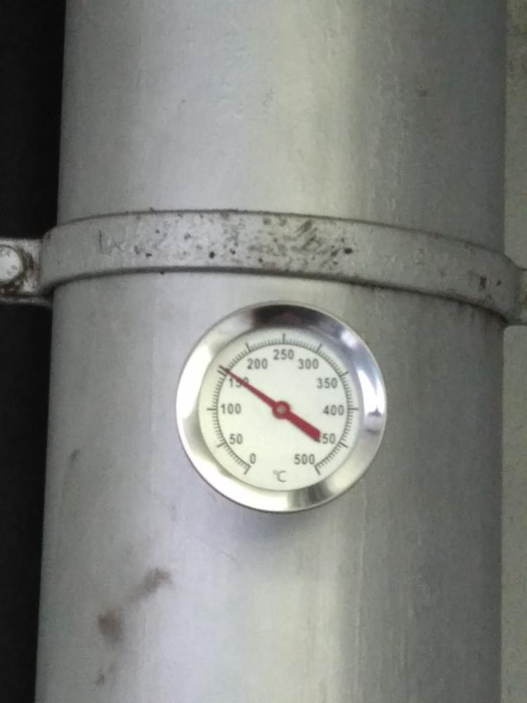

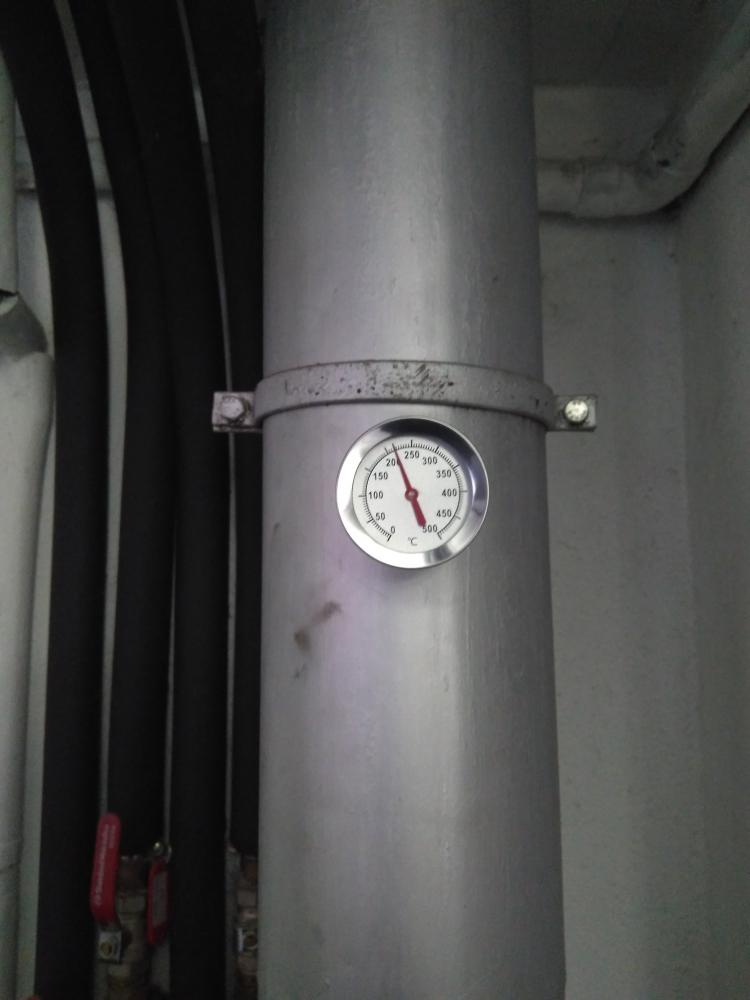

Buenas tardes.
Lo primero que he notado es una bajada considerable en la temperatura de la salida de humos, he pasado de unos 220º a unos 170º. Solo queda esperar al final de la temporada para ver si esto se refleja en un consumo inferior.
Sin la placa deflectora ni los turbuladores.
Archivo adjunto 20937
Con la placa y turbuladores.
Archivo adjunto 20936

Menos gasto con turbuladores y placa de humos.
JaviTem
Buenas tardes.
Archivo adjunto 20921 Archivo adjunto 20922
JaviTem
Buenas tardes.
Buenos días.
Concluida la temporada de calefacción parece que con la instalación de los elementos que comenté en su momento a principio de la temporada he conseguido bajar el consumo en un 18%, una buena cifra de ahorro.
En mi caso normalmente suelo gastar unos 150 sacos por temporada y este año he consumido 120. El ahorro está claro, el invierno ha sido bastante cálido pero se ha compensado con un gasto extra por el mes de confinamiento compensando lo antes indicado.
Lo que más me preocupaba era si todos estos nuevos elementos perjudicarían o dificultarían la limpieza de la caldera. No he notado diferencia con respecto otros años en tener que limpiar con más frecuencia y tampoco me he encontrado tapones en los pasos de humos.
La única molestia es tener que retirar y colocar todos esos elementos para la limpieza, se tarda muy poco y compensa el ahorro de sobra.
