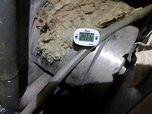

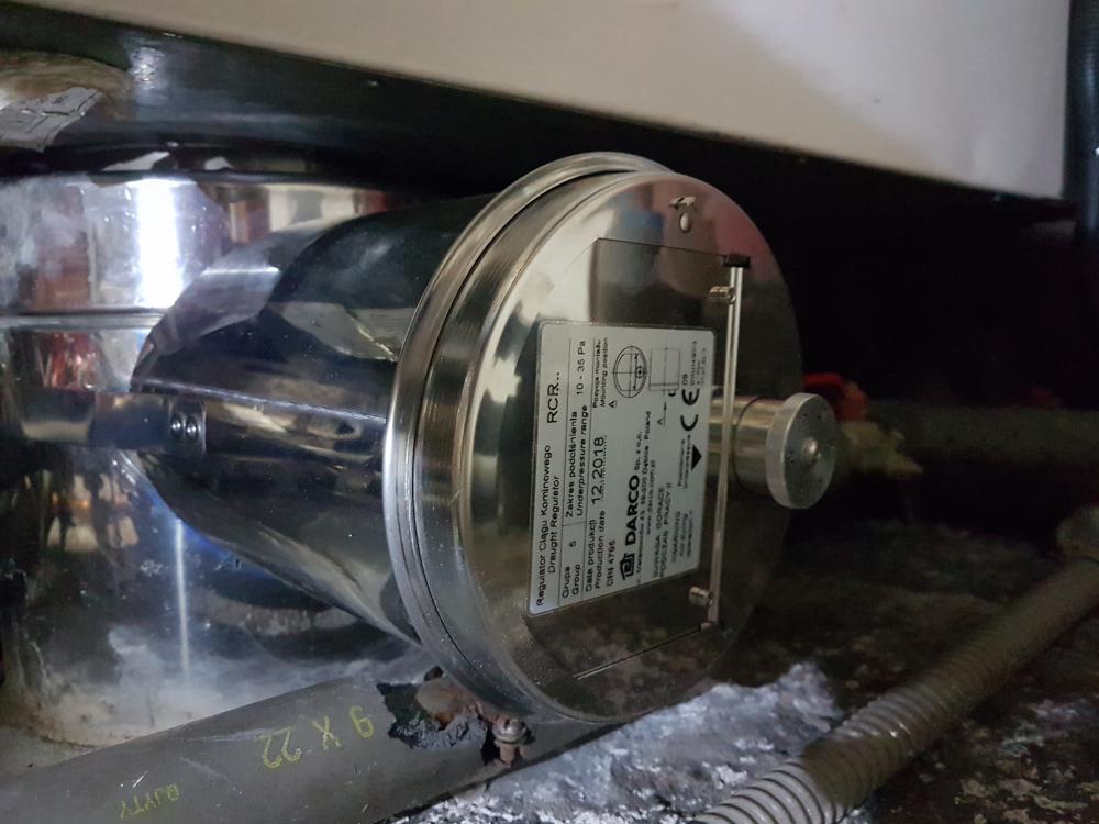

    Cita Iniciado por antoniohf Ver mensaje
    Hola Moy,mira los grados ahora mismo y la toca pronto la limpieza.antes de poner el estabilizador de tiro superaba con creces los 200 grados
    Enviado desde mi Mi A1 mediante Tapatalk
    En la foto se ve como se abre sola la compuerta y dejar pasar aire y de esa forma quitar velocidad a los humos dentro de la Caldera.
    Ya tengo el regulador de tiro puesto!
    Ahora me queda por saber cual seria la mejor temperatura de salida de humos para mi caldera, de momento lo tengo como estaba en la de gasoil que era sobre 200º . Antes yo creo que estaria en 400º asique voy a probar unos dias asi para ver como se comporta todo.

    Cita Iniciado por Moy. Ver mensaje
    Hola .pon fotos del regulador.
    400 grados ,eso no puede ser [emoji848]

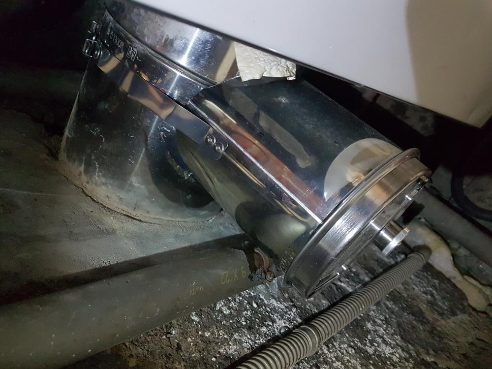

    Bueno mas de 300º fijo porque no me marcaba mas mi termometro.
    La foto se ve de lado no esta recta.
    El sitio donde lo puse!
Nombre: 20190412_114210.jpg
Visitas: 192
Tamaño: 77,1 KB
Nombre: 20190412_114159.jpg
Visitas: 155
Tamaño: 97,7 KB
    Está puesto en la misma salida de humos de la caldera?
    Se pone a un metro de la salida

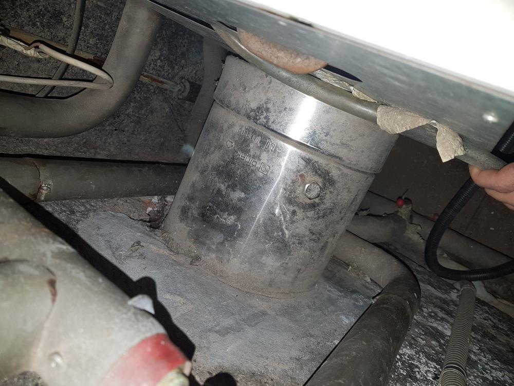

    La temperatura que me daba con gasoil, que es a la que lo tengo ahora regulado!
    Pues si esta en la misma salida!
Nombre: 20181126_204638.jpg
Visitas: 182
Tamaño: 99,7 KB
    Yo cuando instale el mío ,busque información y lo puse a un metro más o menos de la salida de humos y en el tubo vertical .haber si hay algún técnico por el foro y lo puede afirmar .mi temperatura de humos oscila entre 100 y 170 grados según le toque o no limpieza de la caldera

    Yo es el unico sitio que tenia interior para montarlo, y segun las instruciones si lo puedo montar en orizontal, tampoco ponia distancia minima para montarlo, venia con unos dibujos de orientacion y uno esta mas o menos donde yo lo tengo.
    Quizas por estar tan cerca marca mas temperatura.
