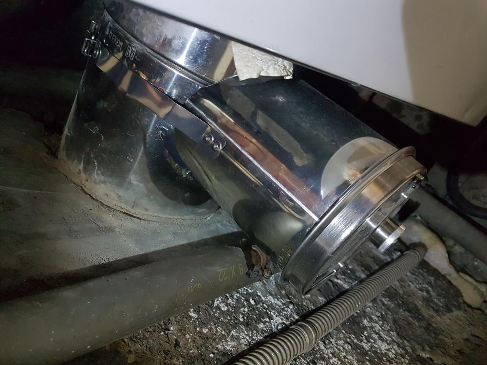

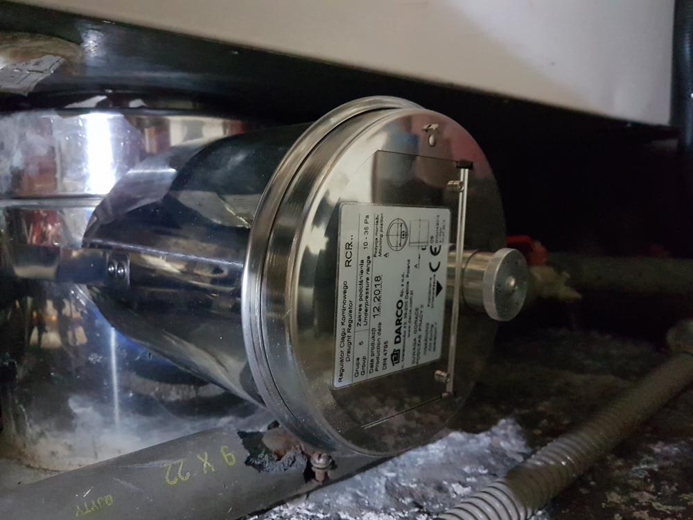

Ya tengo el regulador de tiro puesto!
Ahora me queda por saber cual seria la mejor temperatura de salida de humos para mi caldera, de momento lo tengo como estaba en la de gasoil que era sobre 200º . Antes yo creo que estaria en 400º asique voy a probar unos dias asi para ver como se comporta todo.
Bueno mas de 300º fijo porque no me marcaba mas mi termometro.
Archivo adjunto 20223
La foto se ve de lado no esta recta.

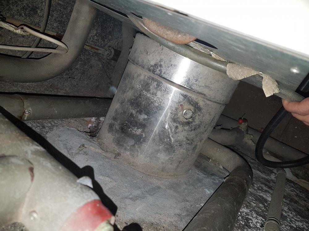

El sitio donde lo puse!

Pues si esta en la misma salida!
Yo cuando instale el mío ,busque información y lo puse a un metro más o menos de la salida de humos y en el tubo vertical .haber si hay algún técnico por el foro y lo puede afirmar .mi temperatura de humos oscila entre 100 y 170 grados según le toque o no limpieza de la caldera
Enviado desde mi Mi A1 mediante Tapatalk
Yo es el unico sitio que tenia interior para montarlo, y segun las instruciones si lo puedo montar en orizontal, tampoco ponia distancia minima para montarlo, venia con unos dibujos de orientacion y uno esta mas o menos donde yo lo tengo.
Quizas por estar tan cerca marca mas temperatura.
La temperatura ideal sería entre 149/180 pero al ser una caldera leña de tiro abierto será difícil menos temperatura que la que tiene
