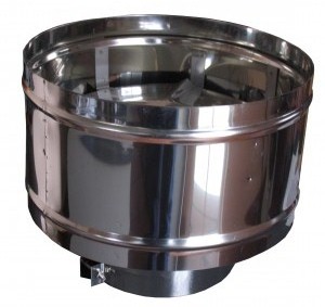

Hola a todos...alguien tiene problema con el viento que apaga la estufa?(last calor),porque yo estoy ya aburrido de èste problema,"alarma 8 falta depresion" y solo cuando hace viento,me he inventado todos los sombreretes posible (menos el giratorio) ,estoy ya agobiado, a ver si alguien a tenido éste problema y me puede orientar...gracias.

Archivo adjunto 14362
Yo puse este y de maravilla.

Tineo
Se puede cambiar y mientras tanto echa un poco de pellest en el quemador y enciéndelo con una pastilla de encender barbacoas.
Mas o menos ese lo a tenido puesto y nada,y tampoco es que haga mucho viento....
Enviado desde mi AQUARIS E5 HD mediante Tapatalk
Re: Estufa pellet bricor y leroy modelo lisa (last calor)
Ese sombrerete esta mas indicado para salida vertical al tejado, cuando sale a la pared, es mejor otros sombreretes, nosotros solemos instalar uno que va muy bien, y no es muy caro.

BioEfusion
Pero no dice que salga a la fachada,no?yo di por sentado que saldría en vertical al tejado.

Tineo
Salida vertical al tejado...

Tineo
Hola ,he hecho un sombrero con chapas de aluminio(trabajo con aluminio) imitando a ese sombrero y lo e cerrado por debajo como alguien dijo por aquí,y ahora no hace viento... para probar si se apaga(será posible!!),en la foto no se ve bien como es por dentro y debajo,no se si alguien puede hacer una foto al suyo por debajo para ver como está hecho,he buscado en internet y no hay imágenes
