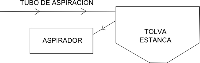

    Hola Inet, con este sistema es imprescindible que el silo este sellado, de otra forma no podríamos aspirar por el tubo de aspiración, respecto a la altura de 2 o 3 metros,supongo que perderías caudal de transporte, lo cual se puede arreglar añadiendo otra turbina de aspiración. A pesar de ello el coste continuaría siendo muy reducido, respecto a otros sistemas existentes en el mercado, yo he visto precios de 1500€ que dan un caudal muy inferior al que he montado.
    Sobre el transporte de hueso o pellet. (A quien le pueda interesar)-esquema.jpg

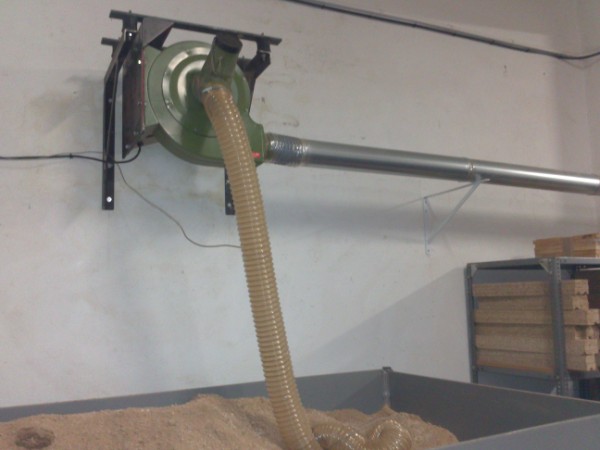

    Predeterminado Re: Sobre el transporte de hueso o pellet. (A quien le pueda interesar)

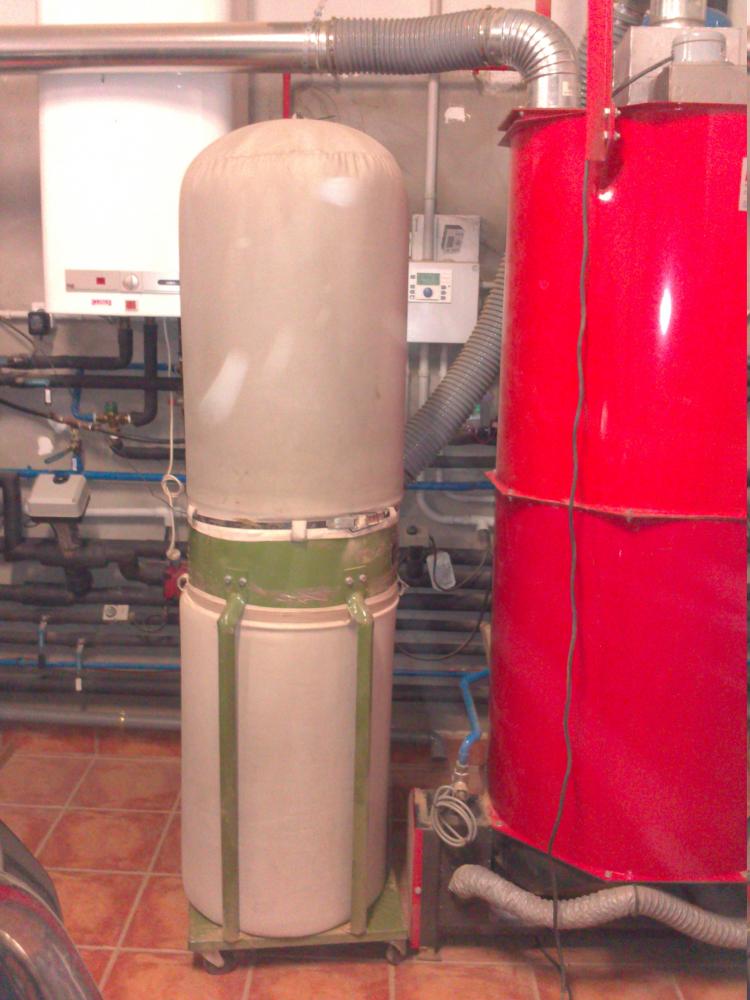

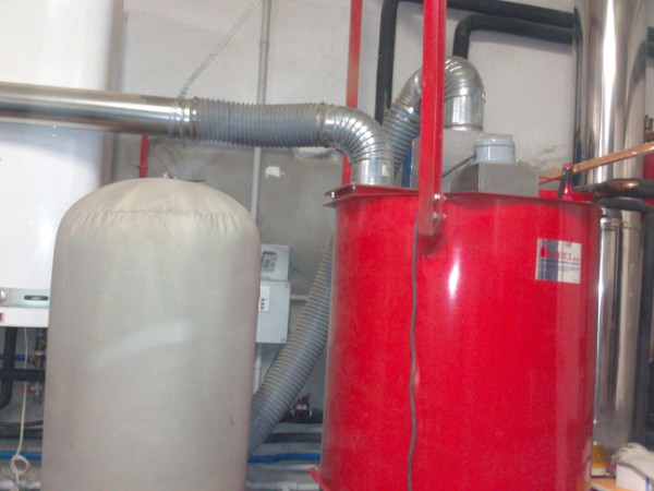

    Bueno, ya tengo funcionando el sistema de transporte del remolque a la tolva. He utilizado un aspirador de carpintería de 1.5KW y tubería de chimenea de ø100mm. He desmontado el aspirador y lo tengo colgado en la pared, encima del remolque. Me lleva el serrín a la tolva por la tubería metálica y por otro agujero de la tolva sale el aire hacia el saco-filtro. La tolva tiene que ser estanca para que no salga polvo.
    Yo quemo serrín y triturado de madera de pino. Supongo que también podría con el pellet, cáscara y hueso.
    Ahí van unas fotos.
    Sobre el transporte de hueso o pellet. (A quien le pueda interesar)-dsc_0081.jpgArchivo adjunto 6530Sobre el transporte de hueso o pellet. (A quien le pueda interesar)-dsc_0083.jpg
    Miniaturas adjuntadas Miniaturas adjuntadas Sobre el transporte de hueso o pellet. (A quien le pueda interesar)-dsc_0082.jpg
    Hola Xeco, yo probe un sistema similar, pero aspirando hueso de aceituna, la turbina era una CMAT-540 de Sodeca con una potencia de 2,2kw y me funcionaba muy mal, casi ni llego a 100 kg/hora y la aspiración era en horizontal y con un diametro de 65mm, el coste de la maquina era unos 1200€, con serrín seguramente funcione mejor ya que el producto es menos denso que el hueso y además tu tienes mas diámetro. Con el sistema que estoy empleando actualmente transporto 900kg/hora de hueso.

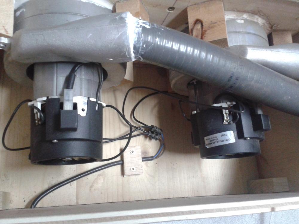

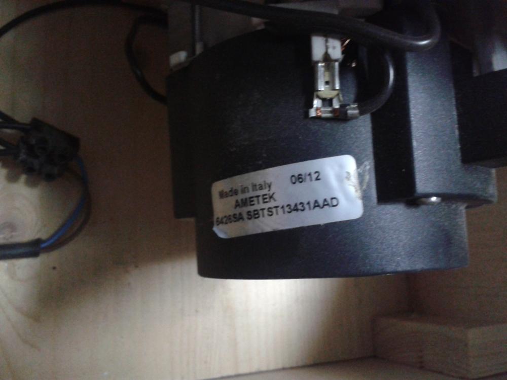

    Estas son las turbinas:
    Sobre el transporte de hueso o pellet. (A quien le pueda interesar)-20131111_220957.jpg
    Sobre el transporte de hueso o pellet. (A quien le pueda interesar)-20131111_221006.jpg
    Con estas dos trabajando en paralelo, alcanzo un caudal de 1000 Kg/h. Cada motor tiene una potencia de 1400W, y son de tres etapas.

    Con el sistema que propongo, no podemos alimentar la caldera, sino el silo o tolva anexo, de aquí el combustible se manda a la caldera con el sistema que ella misma disponga (sinfín o neumático), mira un esquema de una respuesta anterior:
    Cita Iniciado por erjefe Ver mensaje
Nombre: ESQUEMA.jpg
Visitas: 1828
Tamaño: 56,6 KB
    Es sobre esa tolva sobre la que la caldera se alimenta según sus necesidades. Respecto a de donde se coge el pellet (en mi caso hueso), pues yo aspiro a una distancia de unos 15m, que es donde puedo descargar el combustible que me sirven.
