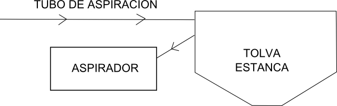

Hola a todos, el tema que planteo es sobre el transporte del combustible para nuestras calderas de biomasa. He probado un sistema "casero" que me ha funcionado a las mil maravillas, transportando 900 Kg/h de hueso de aceituna a una distancia de unos 15m horizontales y con un coste que no llega a 300€. El sistema consta de lo siguiente:
1º Tres turbinas de aspiración de 1000W cada una(80€/unidad), las tres se instalan es un mismo recinto,dotado de un filtro de los que venden para las aspiradoras profesionales (mejor de tela ya que es lavable), la aspiración de este conjunto se conecta con la tolva principal (Con este conjunto tenemos un super-aspirador).
2º Tolva totalmente estanca, sellada como para contener líquidos, yo he empleado poliuretano, lo único que no queda estanco es la conexión del tornillo sin fin que alimenta la caldera.La tolva lleva una puerta superior para inspección, sellada con burlete de caucho.
3º A la tolva le practicamos dos orificios en el mismo lateral separados unos 20cm entre si y a unos 2 o 3 cm de la parte superior, uno de ellos lo hacemos lo más centrado que podamos en este lateral (asi facilitamos un llenado homogeneo).
4º En el orificio más cercano al lateral, conectamos la manguera que proviene de nuestro "aspirador". Yo he usado tubo corrugado-reforzado eléctrico de unos 60mm de diametro interior, (muy barato, conectado con la tolva con un manguito de PVC roscado (no sé si se llama realmente así).
5º El orificio central se conecta con un tubo de aspiración para sólidos, aunque cuesta más que el anterior, conviene usar este, ya que el material que transportamos es abrasivo, y terminaría dañándolo. En mi caso 50mm de diámetro y 15m de longitud.
6º Al extremo final del tubo de aspiración le he empalmado mas o menos 1m del corrugado eléctrico. Este tubo lleva un orificio de unos 2cm de diámetro, situado a unos 80cm del extremo, esto es para no "embotar" la boca de aspiración con el hueso, cuando estamos aspirando.
7º Antes de aspirar, debemos echar unos 100Kg de hueso en la tolva, procurando concentrarlo sobre la embocadura del sinfín.
8º MUY IMPORTANTE. La caldera debe estar parada y sin ninguna llama, ya que aunque poco por el sinfín también aspiramos, (a medida que llenamos cada vez menos).
Y ya esta, conectamos la "aspiradora", y esto traga que da gusto.

Si yo lo he entendido bien lo que has hecho es una aspiradora gigante, donde el silo es el depósito, por eso lo de sellarlo competamente. y aquí es donde conectas la manga de aspiración. Es así verdad?. NO habría ninguna forma de hacerlo sin tener que sellar el silo. Es que en mi caso es imposible sellarlo. Otra cosilla, este sistema aspira en vertical unos 2-3metros?
Re: Sobre el transporte de hueso o pellet. (A quien le pueda interesar)
Hola Inet, con este sistema es imprescindible que el silo este sellado, de otra forma no podríamos aspirar por el tubo de aspiración, respecto a la altura de 2 o 3 metros,supongo que perderías caudal de transporte, lo cual se puede arreglar añadiendo otra turbina de aspiración. A pesar de ello el coste continuaría siendo muy reducido, respecto a otros sistemas existentes en el mercado, yo he visto precios de 1500€ que dan un caudal muy inferior al que he montado.

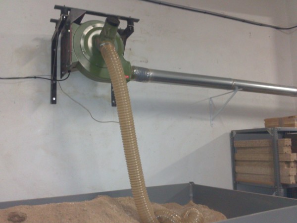

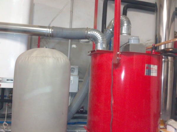

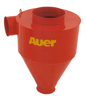

Bueno, ya tengo funcionando el sistema de transporte del remolque a la tolva. He utilizado un aspirador de carpintería de 1.5KW y tubería de chimenea de ø100mm. He desmontado el aspirador y lo tengo colgado en la pared, encima del remolque. Me lleva el serrín a la tolva por la tubería metálica y por otro agujero de la tolva sale el aire hacia el saco-filtro. La tolva tiene que ser estanca para que no salga polvo.
Yo quemo serrín y triturado de madera de pino. Supongo que también podría con el pellet, cáscara y hueso.
Ahí van unas fotos.
Archivo adjunto 6529Archivo adjunto 6530Archivo adjunto 6531

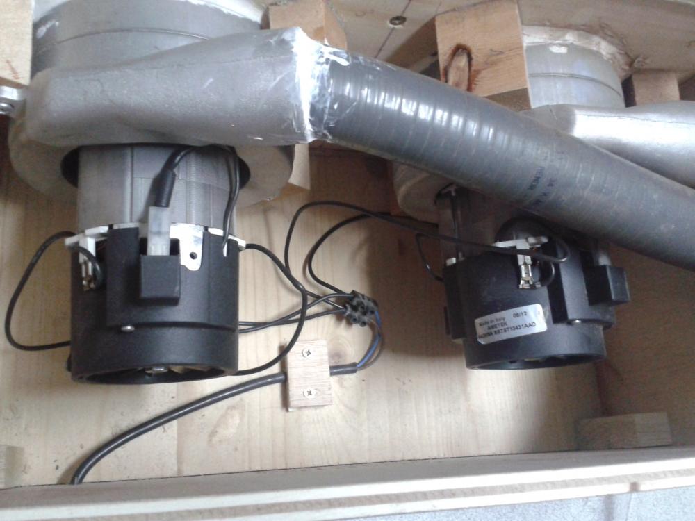

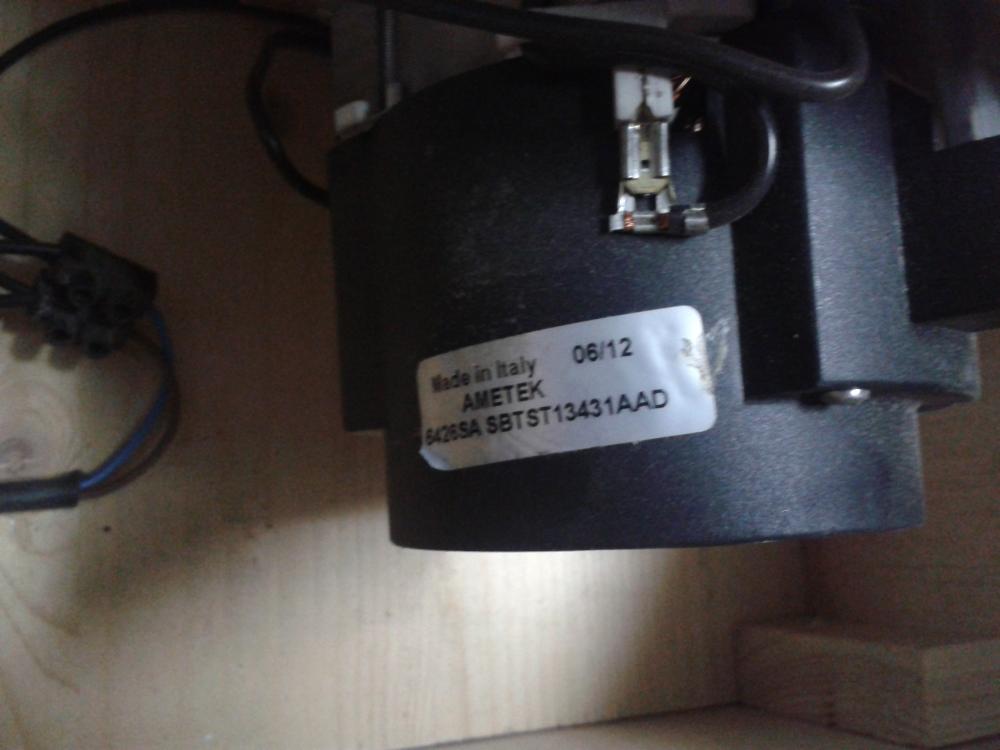

Estas son las turbinas:
Archivo adjunto 8585
Archivo adjunto 8586
Con estas dos trabajando en paralelo, alcanzo un caudal de 1000 Kg/h. Cada motor tiene una potencia de 1400W, y son de tres etapas.
