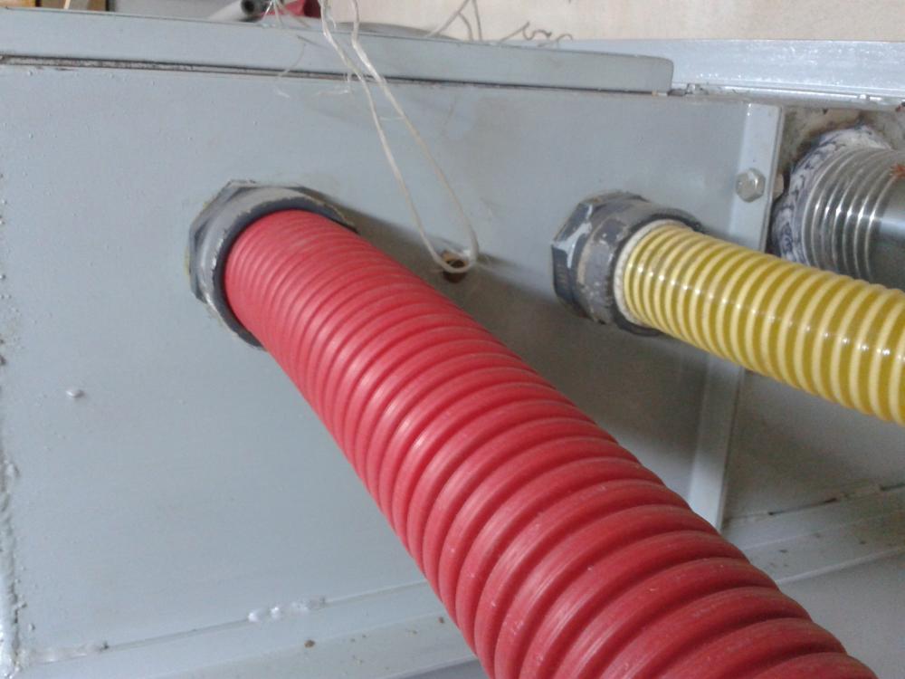

Archivo adjunto 11945 Aquí vemos la tubería de entrada, que transporta el material (amarilla), y la que se conecta al aspirador (roja)

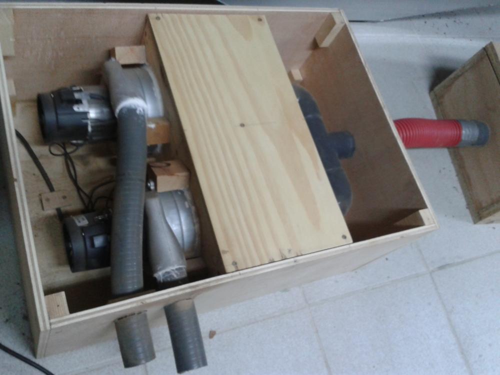

Archivo adjunto 11946 Archivo adjunto 11947 Filtro, en mi caso he optado por una bolsa de papel.
Archivo adjunto 11948 Turbinas de aspiración, tengo dos en paralelo.

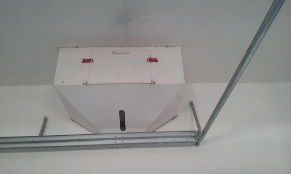

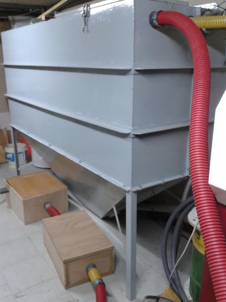

Archivo adjunto 11949 Conjunto de tolva y aspirador.

Mi duda esta en saber si adentro de la tolva gris existe un ciclon o algo parecido conectado a la tuberia roja, o simplemente nada, o sea: 2 turbinas conectadas a un filtro y a una tolva estanca, de donde sale la tuberia amarilla para aspiracion? solo eso ?
Ah y otra duada, de cuantos Kg o que tamanho tiene la tolva? es que parece muy grande, lo digo por el tema de vacio y la bolsa de papel que como filtro es una bolsa especial? me imagino que tiene que dejar entrar aire no?

Buenas tardes, cierto, es como has dicho, la tolva no tiene ni ciclón ni nada especial, solo una puerta superior con juntas de burlete de caucho, para asegurar la estanqueidad. El único problema de estanqueidad de la tolva es la conexión del sinfín de la caldera en la parte inferior, para minimizarlo le debes añadir producto, la primera vez yo le vertí unos 7 u 8 sacos a mano, y muy importante es desconectar el sinfín de la caldera, porque sino aspiraría del interior de la misma, cuando lo desconecto tapono con un trapo la boca del mismo. Mi tolva tiene 2000 kg de capacidad de hueso de aceituna. En cuanto al filtro, es uno de papel, de las aspiradoras tipo industrial, tiene una capacidad de 20 litros. En la foto del filtro se aprecia que la entrada desde la tolva va al interior de la bolsa, y el aire ya filtrado va hacia las turbinas. A mi me funciona de lujo, sobre todo por el coste que me supuso y la satisfacción de hacerlo uno mismo.

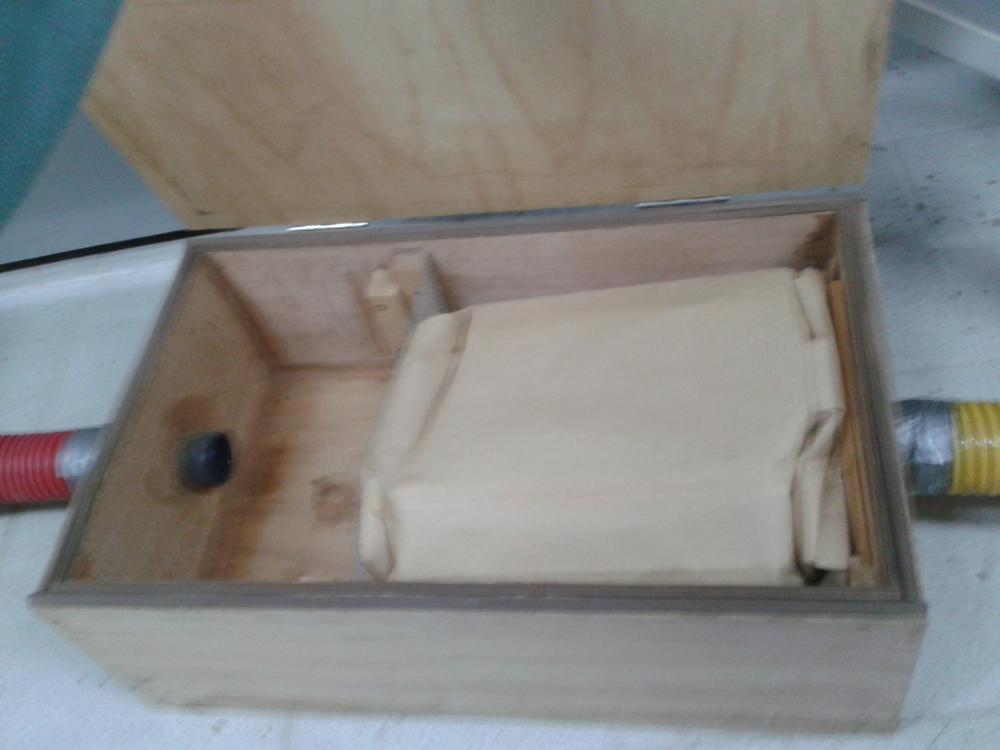

erjefe
Buenos días, hace unos días cargue en la tolva 320 Kg de hueso, el tiempo invertido en ello fué de 12min y 50seg, lo que según mis cálculos corresponde con 1496 Kg/h. Es el mejor resultado que he obtenido, creo que sobre todo depende del material a transportar, filtro de aspiración limpio y sobre todo la estanqueidad de la tolva. Adjunto algunas fotos y video.
http://youtu.be/DFvc_BZcDJY Archivo adjunto 11945 Aquí vemos la tubería de entrada, que transporta el material (amarilla), y la que se conecta al aspirador (roja)
Espero que resulte de utilidad, un saludo.

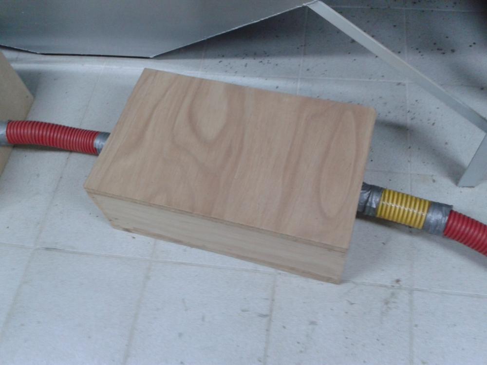

En la última foto se ven dos cajas de madera, la que está en la parte inferior de la foto es el filtro, aqui llega aire sucio de la tolva después de depositarse en ella el producto.tras el fitro están las dos turbinas de aspiración a las que le llega el aire filtrado, y lo expulsan a estancia que se ve, pero ya limpio, si no......:quemao:
Respecto a la turbina es esta MOTORE ASPIRAPOLVERE MOTORE TRISTADIO AMETEK 6426SA SBTST13431AAD 1400W 220/240V

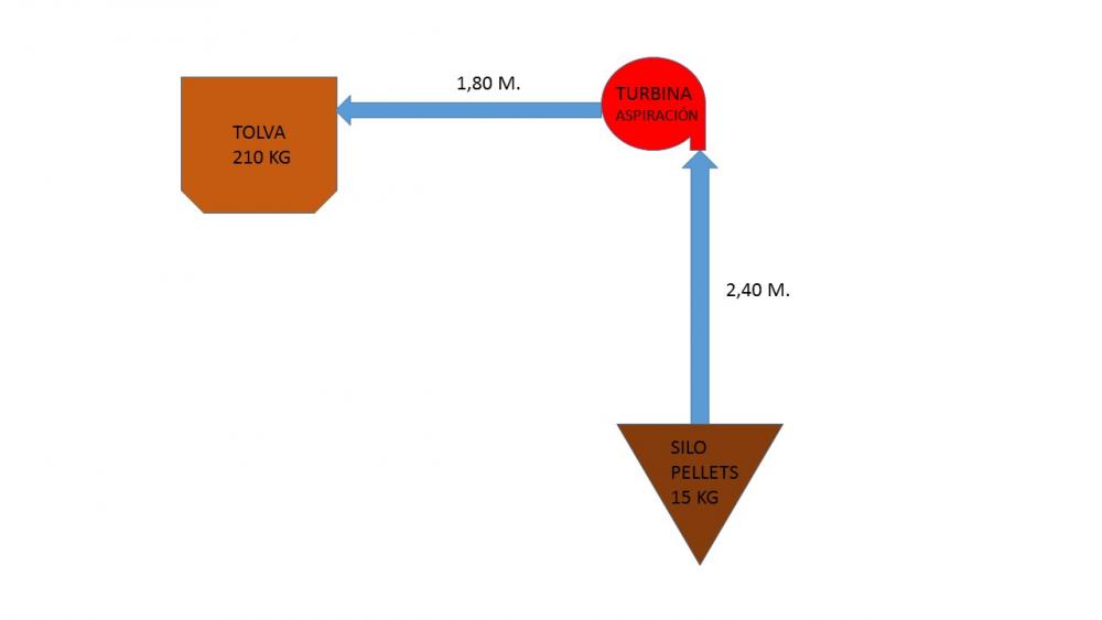

Como t dije no me kedo muy claro tu sistema. Y por lo q parece es un transport mas horizontal. El mio es vertikl, no seria efectiva la turbina?veo q a tu tolva van dos tubos y ahi me pierdo. Al igual q dond deben ir los filtros. Si pudieses hacr un eskema kizas me aclarase algo. Si bien, si consideras q el metodo neumatico d una turbina no es efectivo entonces ya abandono el proyecto.
Re: Sobre el transporte de hueso o pellet. (A quien le pueda interesar)

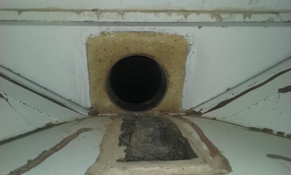

Buenas tardes kimbo, el esquema sería como el del dibujo adjunto, el bloque aspirador consta del filtro conectado a la tolva y a la salida de este se conectan las turbinas de aspiración. Este sistema es un sistema de aspiración y si puede salvar una determinada altura, depende de la potencia de aspiración. Cualquier sistema presenta pros y contras el sistema que me comentas es de impulsión o soplante, el inconveniente de estos sistemas es que necesitan un gran diámetro en las tuberías, para que en el empuje exista una mayor presión y sobre todo el precio de las turbinas. El sistema que yo he montado funciona perfectamente con tuberías de 2 pulgadas como principal inconveniente es la necesidad de hacer que la tolva o silo de descarga sea estanco, en cuanto al coste es muy económico y solo hace falta ser un poco "manitas". En el siguiente esquema puedes ver su instalación. El bloque denominado aspirador consta del filtro conectado a la salida de la tolva y a la salida de este filtro se se acoplan las turbinas de aspiración. En cuanto a la altura que se puede salvar, pues comentarte que depende de la potencia de aspiración, aunque yo trabajo en horizontal he probado desniveles de 2m y sin problemas.
Si no quieres realizar la inversión prueba lo siguiente (sale barato), compra los metros precisos de tubo coarrugado eléctrico (entre 50 y 63 mm de diámetro), la tolva debes ponerla estanca tápala lo mejor que puedas y séllala con cinta americana (debes añadir unos sacos de tu combustible para tapar la entrada de aire) además de reforzarla interiormente para que no se arrugue al hacerse el vacío (ajustando interiormente unos listones de madera), le haces dos agujeros separados unos 20 cm uno de otro, por la parte superior. Por uno de ellos conecta el trozo que necesites de tubería hasta alcanzar el lugar donde este el material, será por donde aspiraras el producto. Por el otro agujero conectas la mejor aspiradora que te puedas apañar prestada (domestica o industrial) con el filtro perfectamente limpio o nuevo. Es muy importante que en el tubo de aspiración realices un pequeño agujero de unos 2x2cm a unos 30 o 40cm del extremo de aspiración, para que el sistema pueda respirar y no se "atranque" y dispuesto a probar (coste menos de 20€ probablemente). Antes de probar apaga la caldera y desconecta la alimentación de combustible. Ya puedes poner en marcha el invento, te vas a la tubería de aspiración y eso a aspirar.
Ahora creo haber entendido el sistema. Mi error radicaba en que daba por hecho que la turbina de aspiración tenía un tubo de aspiración y otro de expulsión, pero en realidad sólo tiene una toma. La tolva actúa como la "bolsa" de una aspiradora gigante. Mi duda surge en si cumple las condiciones de estanqueidad (pues se conecta por gravedad a la chimenea por un conducto de 16 cm de diámetro, el cual debo rellenar de pellets para favorecer esa estanqueidad, se adjunta foto).la tolva contra la pared y techo está sellada con sika y la puerta sellada con burlete de caucho (también se adjunta foto de la tolva). En cuanto tenga un rato, colgaré una foto del esquema de mi sistema a ver si es correcto.
Muchas gracias por la ayuda. Un saludo.
