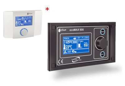

hola, tengo programada la temperatura de consigna del agua , como temperatura de trabajo 50 grados y a aciertas horas 10 grados menos, o sea baja a utomaticanmente a 40. Mi panel de control no es de la marca Estyma (que creo que es el que teneis mayoria) el mio es de la marca Plum (lleva una ruedita giratoria y dos botones,exit y menu, bueno y una pantalla) .
Esa programacion(la de bajar a ciertas horas) se la he hecho en un apartado que se llama ´´Night time degreese´´.
La otra programacion que tiene el quemador se la hice con las instrucciones que por tfno me dio el tecnico para bajarle velocidad al ventilador y alguna cosa mas , pero no tengo ni idea de lo que hice, solo ``obedeci´´ al tecnico.En breve pondre fotos y un video de todo ello.
Archivo adjunto 6405 Es el negro , el blanco es un termostato vivienda opcional y yo no lo tengo

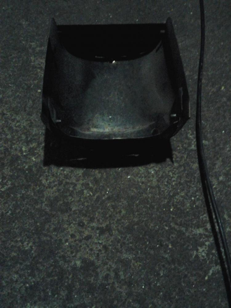

La chapa interior que comentais, es un cenicero para mantener mas limpios los intercambiadores y espaciar mas las limpiezas de hogar de la caldera,aunque a mi hacerla cada 5 dias o mas me da un poco de miedo , no porque no quepa la ceniza sino porque no hay necesidad de estirar.
Archivo adjunto 6406 Portacenizas hecho para caldera Roca Go 50 Gt .-

podrias poner medidas del portacenizas.gracias.

GranPresi, ese controlador es el mismo que me montaron a mi al principio, pero luego me lo cambiaron por otro que traia los menús en español, y con este no acierto a ponerlo para que el solo regule la temperatura según las horas, me da la sensación de que el tuyo es más completo por lo que vi en el poco tiempo que lo usé.
En cuanto al cenicero, danos mas detalles, dinos como va puesto y todo eso. Gracias.

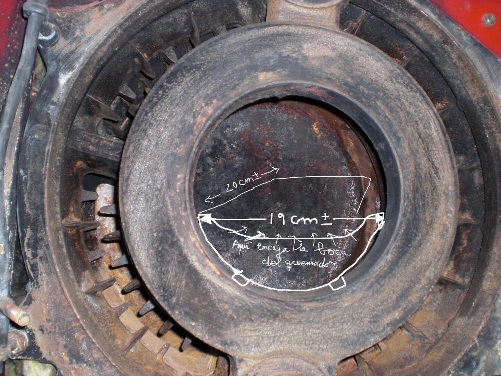

hola, el cenicero va dentro del hogar de la caldera, mide unos 20 cm de largo por 19 de ancho y tiene 2 patitas en la parte delantera y otars 2 en la trasera(visto de frente) las patitas tienen sobre 1,5 cm, y son para darle algo de altura para no obturar la salida de los humos del hogar de la caldera. En este cenicero se deposita toda la ceniza producida por los pellets , avitando asi manchar y obturar la salida de humos.
gracias,pero el cenicero sera de media luna que medida de circunferencia tiene?a que distancia del quemador lo pones??

si el cenicero es de media luna, y las medidas encajan con una ligerisima holgura justo en el hogar de la caldera.la media de la media luna es unos milimetros menos que la circunferencia de la entrada al hogar
Archivo adjunto 6512 COLOCACION DEL CENICERO
