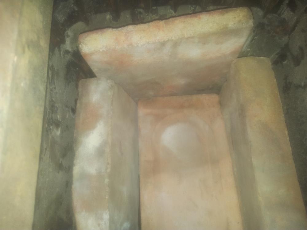

Una cosa que he probado a hacer en mi caldera de gasoil hace algo mas de un mes es en la camara de combustion, es ponerle en el final de la camara una forma de "U" hecha con ladrillo refractario (parecido a la U que hay en las calderas de gasificacion donde golpea la llama invertida), el fondo es de 5 cms de grosor x 11 cms de ancho x 22 cms de alto, puesto en modo vertical y en los lados es de 3 cms de ancho x 11 cms de ancho y 22 cms de alto, tambien puesto en modo vertical, todos juntos, los 3 ladrillos es la medida justa del fondo de la camara de combustion de lado a lado, la verdad es que guarda mucho mas el calor, de hecho cuando limpio el quemador los ladrillos se tiran horas estando calientes manteniendo el calor, de hecho intente sacar uno con la mano despues de media hora parada y no habia Dios que lo tocara.
mi caldera tiene una placa de cerámica en el fondo de la cámara, y efectivamente se mantiene caliente mucho tiempo.
Hola Dani, yo no se si en la mía se podría hacer eso que tu dices ,si puedes algún día mándame alguna imagen de eso que me cuentas y towra también, yo hoy estoy mas contento pues aunque mi pueblo es frió de narices ( ya veis muchos días las temperaturas mas bajas de este dichoso país) bueno hoy desde la 10 de la mañana mucho mejor al menos los 21º, pero la noche fría tres visitas a la caldera ahora en pausa ahora encendida, buena noche de verdad, al final me lie la manta a la cabeza y ya de nuevo en pie a las 9.30 tome nota de todos los parámetros ,limpie tranquilamente y dije bueno veamos que hace esto si la reseteo a su configuración de fabrica,cambian bastante los parámetros sobre todo en el aire y alguna cosa mas como en la prioridades de las bombas,total que sin parar hasta ahora y ya digo con 21º eso si consumo alto pero menos frio,mañana consultare con Antonio que es mi técnico y con el asesoramiento de tuercas poder dejarlo ya un poco estable.
Cuando vuelva a limpiar la caldera y este sin cenizas, le hago una foto y te la envio, yo compre los ladrillos refractarios en Leroy Merlin en la zona de construccion, valen muy poco, creo que los de 3 cms a 0,79 y los de 5 cms de grosor a 0,99.

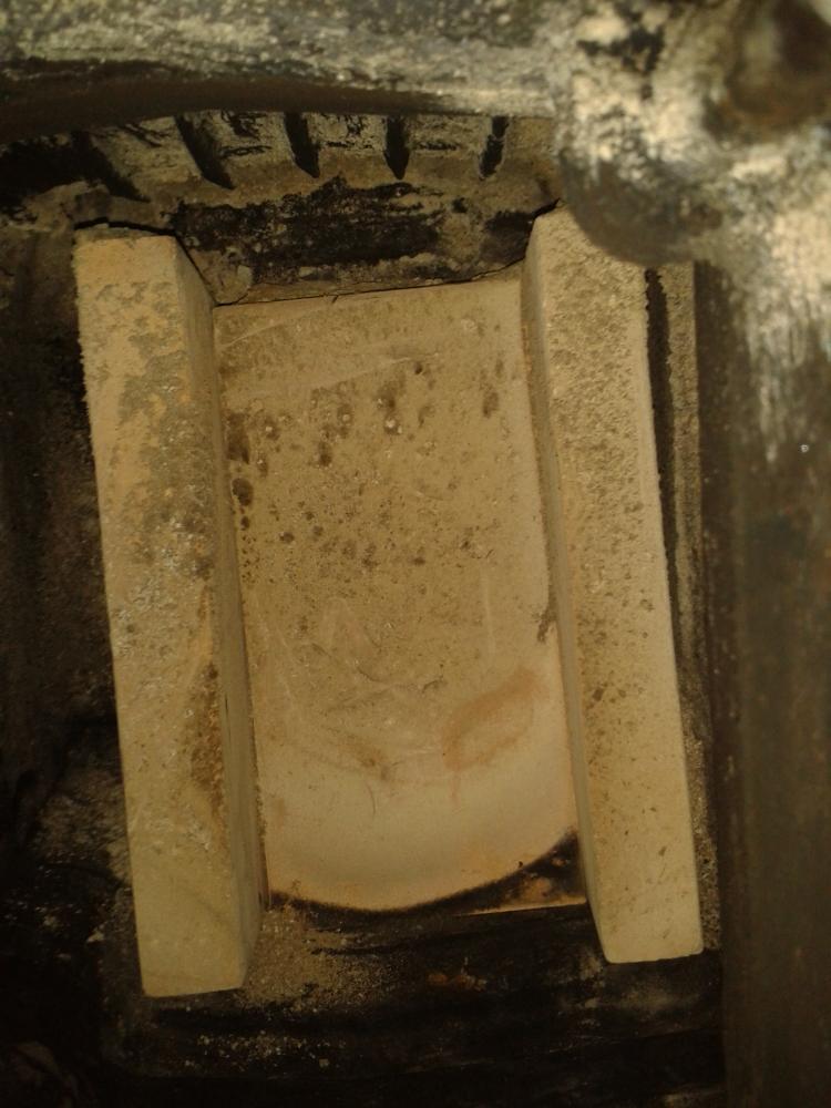

Mi caldera tenia una pieza reflectaria de unos 15 x 15 puesto en la parte trasera de la caldera .
Yo quite este y puse dos ladrillos reflectarios en la parte trasera y esta mañana he puesto la pieza
de 15 x 15 encima de los ladrillos reflectarios en horizontal y para que no se caiga he puesto otro
reflectario en vertical. La semana que viene lo pongo ladrillos reflectarios en los laterales y pongo las fotos.

Colenda26 hay va la foto de la Camara de combustion con los 3 ladrillos refractarios, despues de limpiarlala, eso si me ha quedado un poco torcida y el ladrillo de enmedio no me ha quedado limpio del todo, parece redondeado, pero es recto.Archivo adjunto 8786
Daplaca, ¿no crees que esos ladrillos, aunque se pongan muy calientes, impediran que el hierro tome más temperatura? Ten en cuenta que el agua va por dentro del hierro, los ladrillos caldearan la camara de combustión, pero ¿calentarán el hierro?
Archivo adjunto 8789
Yo le puesto el ladrillo que llevaba la caldera arriba.
Hasta ahora no he notado perdidas de calor, todo lo contrario mantiene mas la temperatura y para los que usais sonda, cuando llegue a la temperatura marcada en la sonda, seguro que ayuda a mantener el calor mas tiempo en la camara de combustion, el serpentin esta encima de la camara de combustion.
Los ladrillos refractarios guardan mas el calor que el hierro fundido, en una hora el hierro fundido a perdido el calor, los ladrillos refractarios estan horas.
Esta caldera antes de tener estos ladrillos que he puesto, tenia fibra refractaria termica, lo que pasa que se estropeo y partio, creo que esta fibra actualmente esta prohibida porque contamina, es decir antes tampoco chocaba la llama en el final de la camara de combustion daba en esta fibra, ademas muchas calderas y estufas del mercado tienen ladrillos refractarios en su interior.

Pegotes yo en mi caso no he puesto el ladrillo de la parte superior, porque mi salida de humos esta en la parte superior, donde se encuentran los intercambiadores o pasos de humos y no quiero cortar el tiro.
daplaca lleva razon en el tema de los ladrillos reflectarios, mantienen mucho mas la calor que el hierro. Mi caldera se paro a las 2 de la tarde y ha arrancado a las 6:30, en cuatro horas y media la caldera tenia 40º. Ha perdido 10º en esas 4 horas y media. La bomba de la calefaccion para a los 50º. En treinta minutos tenia el agua de la caldera otra vez a 70º.
Gracias daplaca , yo lo tengo que mirar cuando la limpie y ver si puedo acoplarlo así,por cierto los ladrillos los tienes cogidos con mortero están sueltos?
Buenas tardes Colenda26, lo ladrillos estan sueltos, este tipo de ladrillos pesa bastante, por su propio peso ni se mueve, el ladrillo central sujeta al de los laterales y el del centro tiene un poco de inclinacion hacia atras, para que no se venga hacia delante, pero muy poca inclinacion, suficiente, ni el aire al maximo, ni la llama lo mueve de donde esta, ese ladrillo pesa lo suyo.
