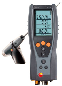

Muchos pensamos que tenemos exceso de tiro, pero como saber que esto es así, habrá que mirar la temperatura de salida de gases por la chimenea no?, yo creo que porque la chimenea queme en la salida, no necesariamente debe haber exceso de tiro.
Debe haber algún sistema para que los instaladores controlen esto, porque reducir el tiro sin saber si es necesario o no, puede acarrear problemas. ¿no os parece?
Como siempre Tuercas podrias explicarnos como saber si tenemos exceso de tiro.
Re: INSTALACION DE 2 QUEMADORES DE BIOMASA EN CALDERAS DE GASOIL
Archivo adjunto 7165
exacto: es el video que os propuse el otro dia. En ficha técnica pellas propone 20pa.
La opción mejor es que os comprueben la eficiencia de la combustión con un Testo (sobretodo con los parametros del tipo de combustión, no son los mismos que el gasoil) Te da un % de eficacia casi exacto. Lee en una lectura: depresion, velocidad aire, %o2, %co2,etc y da un resultado final.
Para que este control sea diario automaticamente, has de colocar la sonda lambda. Optimiza al máximo la combustión sean cuales sean las condiciones ambientales. Vale una pasta pero se amortiza.
La mayoria de instaladores tienen un Testo o similar
