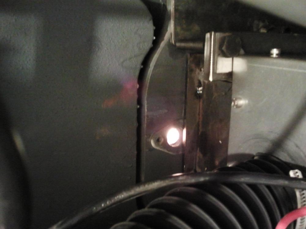

Archivo adjunto 7111
lo tengo asi. separado 7 centimetros. por dentro entra unos 5 centimetros justo los que tiene la puerta de la caldera de material anticalorico. es decir por dentro queda libre la parte del quemador desde donde enpieza el corte que tiene la chapa

El mio tiene el cuello del adaptador mas largo y por dentro solo sobresale 2 cm. aproximadamente, pero cada caldera tendrá un fondo distinto no??

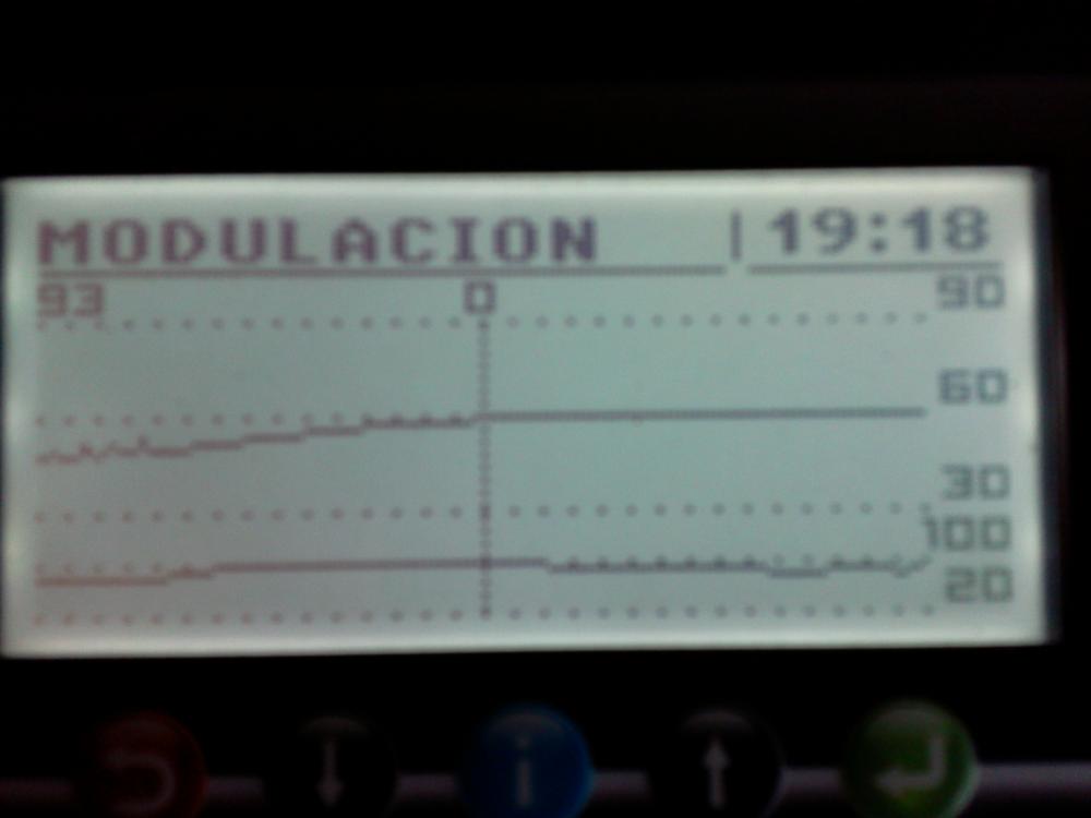

Os voy a poner una foto del grafico de mi caldera, para que me comenteis si los picos de temperatura que me hace estan bien o no, la tengo con la modulación minima FL2 al máximo es decir 80, para que supere la consigna y entre en modo sostener el mayor número de veces posible, cuando hablais de que las vuestras paran una o dos veces al dia, no se entonces si esto que hago yo es lo mas correcto o no.Archivo adjunto 7112
Towra pero te sobresale solo 2 cm total por dentro o mas el desnivel q tiene la voca del quemador?
Por la parte de abajo, por la parte del desnivel, arriba queda dentro del cuello del acople.
Pero yo creo que tendría que asomar un poco más, porque la ceniza me quema la lana del aislante de la puerta, osea solo asoma sobre 2 cm. por el desnivel de abajo.

El consumo aumenta exponencialmente con el aumento de Tª ambiente. Ej.muy exagerado para que se entienda: Si gastas 5 kgs en mantener Tª ambiente de 10º, no gastarás 10 kgs en ponerla a 20º en las mismas condiciones.
Con lo que si llegas a poner a 25º, sea cual sea la Tª exterior, el gasto se dispara.
Según tu gráfico, veo que utilizas el sistema de baja tª y modular-sostener.
Si te fijas, en una hora ha estado modulando 2/3 del tiempo y 1/3 en sostener. Si me estoy fijando bién, corresponderia a un período entre las 14h y 16h mas-menos. Si esto es de un dia de primavera como ayer, que tiempo tenías y que Tª exterior.
En un dia de primavera es la hora de más irradiación solar, y en la que la vivienda debería demandar menos calef. Por eso me sorprende un poco.
Si el aislamiento de una vivienda es bueno, una parte importante (hablando de inercias) de una instalación es la propia vivienda. Las paredes interiores, muebles, etc absorben la calor y hacen de cojín de inercia. Trabajando a Tª de caldera tan bajas, como el salto térmico es pequeño, la absorción se minimiza y tarda más tiempo en que haga esta función.
Haz una prueba (siempre puedes volver a tus parámetros) y comentas:

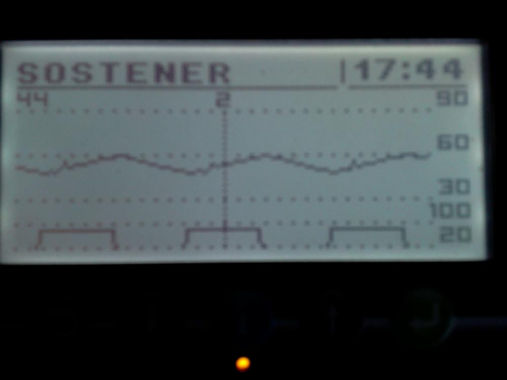

Saludos.Archivo adjunto 7117
Consumo. los 5 kgs eran en las condiciones de ese dia!. De la manera que yo la regulo consigo Tª confort cuando la necesito y cuando no Tª Eco. Horarios de ese dia de primavera. Tª AMB. 00:00 18º. Como las horas anteriores estaba a 21º, se mantiene una tª toda la noche y no hay demanda de Tª. Caldera totalmente parada. A las 07:00 hay Tª ambiente 18,5º. y es cuando hay cambio de programa a confort: 21º y ACS a la vez. Calienta ACS, sube Tª ambiente y se para. A las 9:00 vuelve a Eco. Como el dia es soleado, esta Tª amb. de 21º se mantiene muy estable durante el dia, pero no llega a los 18º. Caldera totalmente parada hasta las 18h. que hay otro cambio de programa a confort 21º. Se pone en marcha, sube Tª ambiente y se vuelve a parar del todo cuando llega a 21º. A las 21:00 detecta que ha bajado algo la Tª y vuelve a ponerse en marcha. Restablece Tª y se para. Ya no arranca más.
Este es el ciclo completo de ese dia, como os dije: muy soleado y templado durante el dia y noche mínima de 4º.
En este tipo de dia, tener la caldera en sostener tanto tiempo.....
Condensación: No se produce porque le Tª desde el arranque en frio a Tª consigna lo hace muy rápidamente. Para eso diseñaron la famosa válvula Anticondensados que os comenté. Entre eso y la Tª mínima de arranque de bomba, no se producen. Y si se produce un mínimo, se disipa enseguida porque está trabajando a máximo rendimiento. Con este sistema el agua no se mueve de la caldera hasta que no se llega a una Tª.
Sin la valvula anticondensados y solo utilizando la Tª de arranque minimo caldera: Se produce un bucle de arranque-paro de la bomba durante un rato hasta que consigue calentar el agua del circuito de radiadores. Me explico: el agua, como decia, está parada durante el arranque. Con lo que la subida de Tª es muy rápida. Cuando llega la Tª de arranque de bomba (50º por ej.), empieza a entrar de golpe una cantidad de agua fria de los radiadores que hacen bajar la Tª caldera a 48º. La bomba se para. Vuelve a subir y vuelve a pasar lo mismo muchas veces hasta que se consigue superar esta Tª. La valvula anticondensados lo que hace es abrir poco a poco la entrada de agua fria de retorno a la caldera y asi se llega antes a Tª consigna.
Durante los dias frios de invierno, con este sistema, y con sostener un tiempo corto a baja potencia, la caldera baja muy pocos grados entre parada y arranque. Con lo que le cuesta mucho menos de llegar a Tª consigna (que vuelvo a repetir yo uyilizo a 70º.
Ese es mi sistema. A mi me funciona muy bién. Pero cada cual que ponga el que mas le convenga.

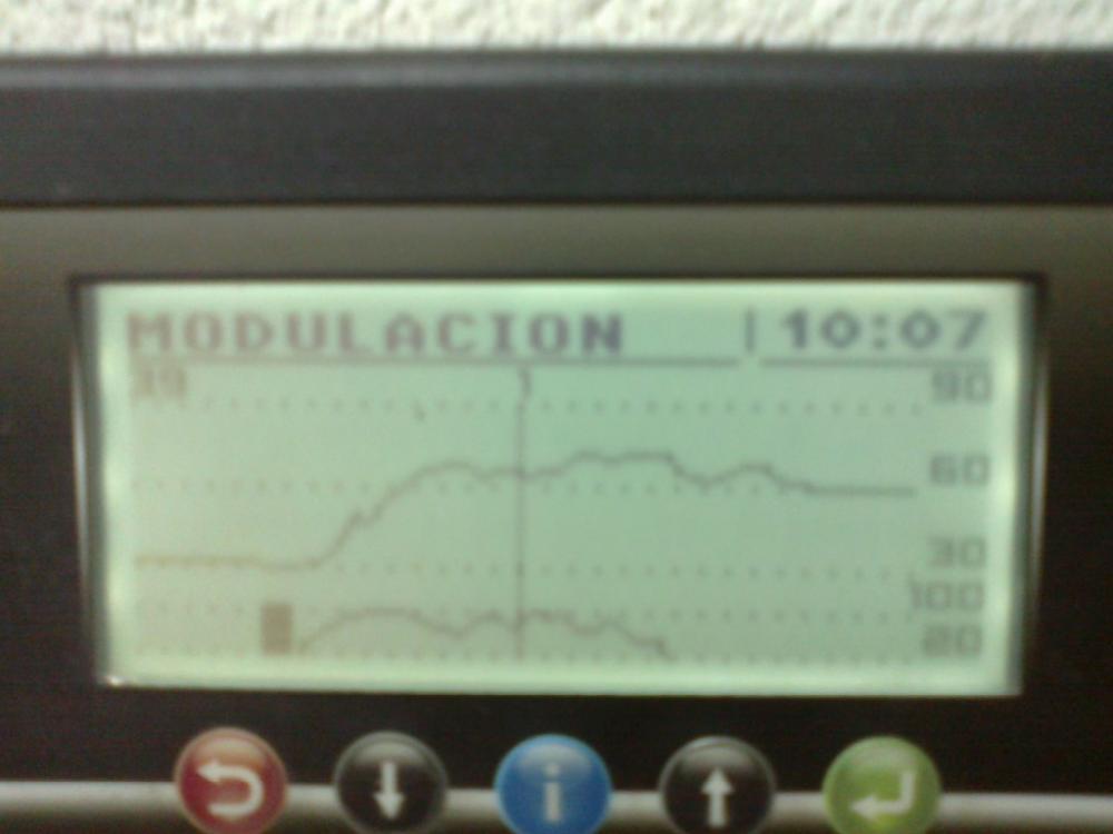

Adjunto el gráfico de esta mañana, utilizando el Start-modula-sostiene-stop.
A las 00:00 cambió el programa a Eco. Parte de tener una Tª ambiente de 21º a esa hora. Gradualmente el ambiente se va enfriando.
Tª eco de 18º. Caldera totalmente parada toda la noche. A las 07:00 aprox. detecta que ha llegado a los 18º y se pone en marcha.
Os podéis fijar en lo que tarda en remontar la Tª de caldera y como modula hasta que vuelve a parar (con la inercia el ambiente se ha puesto a 19º aprox). No volverá a arrancar hasta que cambie el programa a confort, para remontar hasta 21º.
