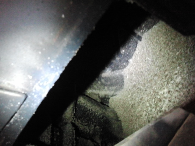

el idicador de llama del quemador en mi caso con alimentacio de 7 anda entorno 180 y 230. creo q lo normal.
y solo deja ceniza
hay q reconocer q no hay muy pocas personas q entiendan bien este aparato ni siquiera los q lo venden como me ha pasado a mi. reconozco q TUERCAS es un profesional y por que le tengo lejos si no le llamaba oara q me instale la valvula esbe.
mirar la foto no se si ve bien. solo hay ceniza.

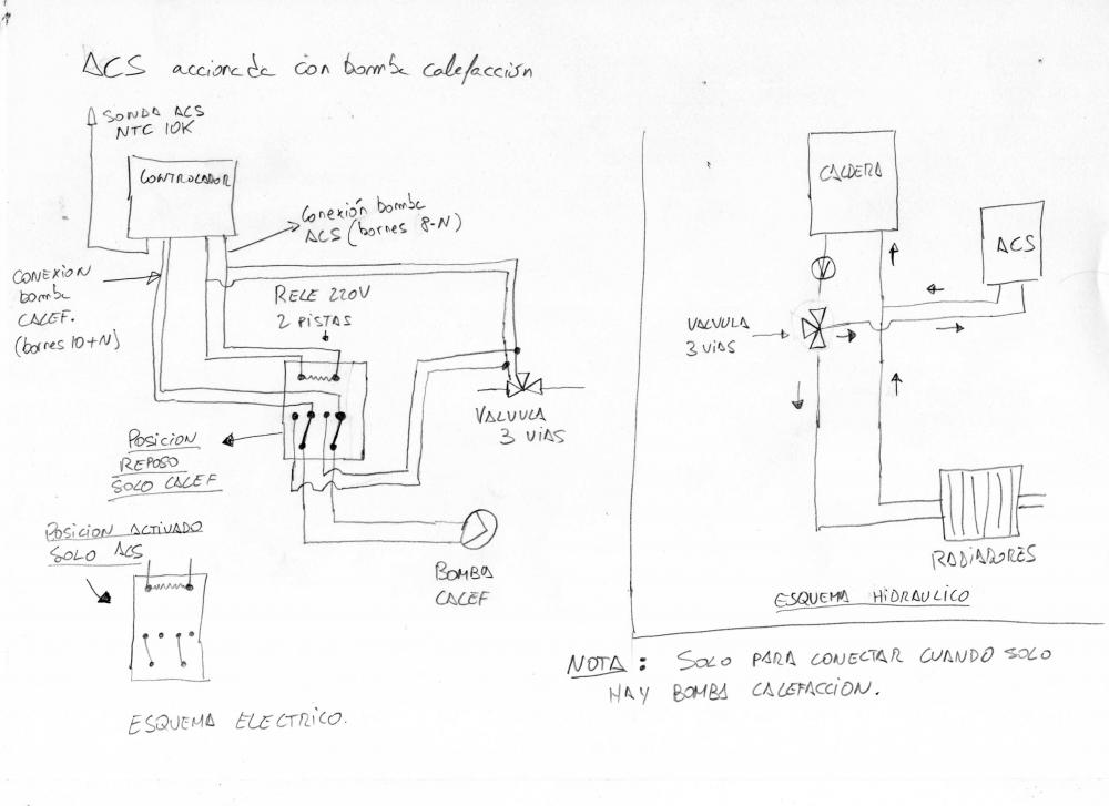

NOTA: Esquema solo a utilizar cuando se quiere activar ACS independiente y solo hay bomba calefacción.
Te he adjuntado un croquis, pero te lo explico por si acaso (no te asustes, es muy sencillo)
Sonda: tipo NTC 10K (en cualquier almacén de calefacción) colocada en la vaina del acumulador y conectada a bornes 5-6 del controlador.
Esquema hidráulico: Valvula tres vias motorizada: en reposo solo ha de pasar a calefacción y accionada solo a ACS
Esquema electrico (siguiendo la numeración del rele expuesto en mensaje #351)
Accionamiento bomba calefacción: -bornes controlador: 10+N a rele 12-22. Conexión rele 11-21 a bomba directamente (en posición de reposo del relé queda conectado directamente al controlador)
(utiliza la misma pista del rele para las conexiones N de bomba y la otra pista las conexiones 10 y 8 de bomba)
Accionamiento bomba para ACS: -bornes controlador 8+N. A estos dos bornes se ha de conectar lo siguiente: la valvula de 3 vias, los bornes A1-A2 del rele y los bornes 14-24 del relé. (El rele se excita en A1-A2 y envia corriente a la bomba y a la valvula de 3 vias)
Solo te quedará programar temperaturas, horarios, etc. en el controlador.
Espero que te haya quedado claro. Cualquier duda consulta.

towra
ah vale me habia confundido, pero de todas formas pusiste un relé para el termostato de seguridad porque te subia la temperatura cuando la sonda mandaba parar al quemador ¿no? a lo que me refiero es a donde va sujero ese relé, llevará alguna plataforma o una tapa o algo para pegarlo a la pared o a algún sitio, no??
Archivo adjunto 7105
En cualquier tienda de electricidad puedes comprar un relé con zócalo, con cableado atornillado. Todas las marcas lo hacen(legrand Telemecaniche, etc....) Se puede fijar a rielestandard de cuadro electrico o ponerlo con tornillos a cualquier superficie

towra
Hola de nuevo, bueno vamos a instalar la valvula de tres vias con el relé para al ACS, según el esquema de Tuercas, pero no sabemos como va instalado el relé, si tiene algún tipo de soporte o donde se coloca, os importaria mandar alguna foto, sobre todo TAVOPALO que ya la puso, viendo la foto iremos mas sobre seguro, Gracias.
Otra cosa tuercas introduzco la sonda NTC, en la vaina del termostato del termo no? y cuando le haga funcionar con electricidad, la saco y entro el termostato, no? no habria alguna manera de dejarlo todo montado y no tener que estar haciendo estos cambios, la sonda es sumergible pero no se si habrá algún sitema para introducirla en el termo por alguna otro parte, ¿por ejemplo por la entrada o salida de Agua?. No sé aún si en verano merecerá la pena encender el quemador solo para el agua caliente, como lo teneis vosotros?
La sonda interesa que esté metida en la vaina, lo más cerca posible de la parte más alta del acumulador (es la parte más caliente, la lectura será real.
El bulbo de la sonda en sí mide entre 1-2cm de largo. El resto es cable. Prueba de poner el bulbo por delante dela varilla del termostato electrico y el cable en paralelo a la varilla del termostato. Me explico?. No pasa nada si el termostato queda los 2cms (del bulbo) más afuera.

towra
Otra cosa la valvula de tres vias ALTHERMA de Daikin, puede valer para instalar directamente, sin relé???
No la conozco. La tensión que le envias, según mi esquema, es simplemente 220v. Sirve cualquiera que el motorcillo se accione a 220v. El relé sirve para que la señal de la bomba del controlador sea la que accione a la vez la bomba de calefación y la valvula de tres vias (separandola de la señal de bomba calefaccion del controlador, para no hacer cruces).

Bueno Gracias a ti, poco a poco iremos aprendiendo, lo que me dices de meter la sonda encima de la varilla del termostato no se me habia ocurrido, no se cuanto hueco quedará en la vaina, porque si el termostato no va hasta el tope, las patillas de contacto no conectaran con la resistencia electrica, ya que la corriente le entra a través del termostato, veré si puedo poner fotos.
