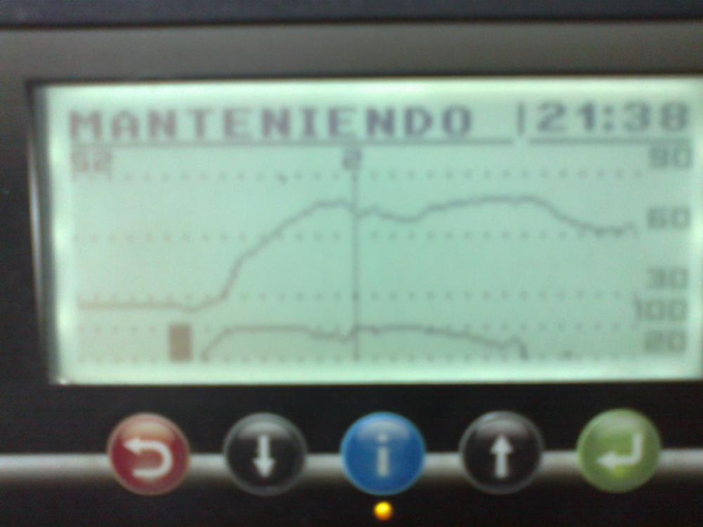

TUERCAS... necesito ayuda. veras he puesto en "no" el parametro bomba permanente y sigue igual la casa alcanza su temperatura y se para correctamente pero en cuestion de minutos la bomba se activa y baja la temp de la caldera hasta 40 mas o menos y arranca el quemador. y lo hace habiendo bajado solo una decima o dos la temp de la casa. me estoy pensando en poner mucho tiempo de pausa para q no arranque tanto si esto no se soluciona. gracias
Archivo adjunto 7016
en la foto se puede apreciar el descenso repentino de la temp de la caldera

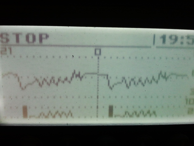

Yo creo que estás trabajando con temperatura demasiado bajas. Los dientes de sierra tan marcados no me gustan.
Tienes radiadores, de aluminio?. Con temperaturas tan bajas no hay inercias. Esa bajada tan pronunciada puede ser porque de golpe le entra el agua ya muy fria de los radiadores y ha de recuperar tª.
yo subiria temperatura caldera y la histeresis. de momento no se me ocurre otra cosa.
Por cierto, la lectura de la sonda es estable o fluctua? a veces si está a muchos metros puede hacer cosas raras
Archivo adjunto 7017
Foto ejemplo: a las 18h está programado cambio Tª ACS y calef. La primera curva (izq. raya) es ACS. cuando está llegando a Tª baja un poco la potencia. Automaticamente conecta calef. que no se conectaba desde la mañana. Potencia a 100% y progresivamente baja hasta que para. Progresivo y sin picos.

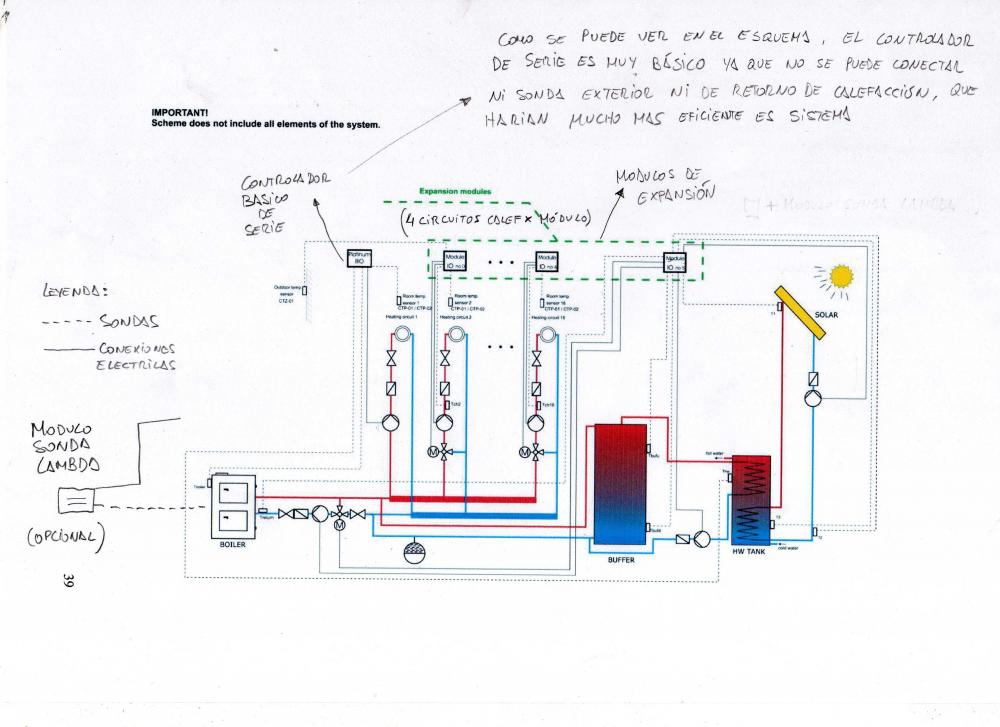

Hola:
Una instalacion de suelo radiante siempre es algo más compleja que una de radiadores. Has de tener controlado todos los parámetros: TªExt. Tªida, Tª retorno... Con el controlador básico, sin la ampliación no es posible. En tu caso la ampliación la haces con una centralita especial suelo radiante. Déjalo como está. Como mucho puedes traspasar de una a la otra el ACS.
La caldera es normal que te baje de temperatura y vuelva a subir. No pasa nada. Solo serán unos minutos. La Tª arranque bomba a 40-45 para que te llegue ráoidamente a esta Tª de 50-55. (por cierto, como te salen las cenizas a esta Tª?) (cada cuanto has de limpiar)
INERCIA:
El tanque de inercia es lo ideal para cualquier tipo de instalación, sobre todo de suelo radiante. La caldera se ocupa de mantener la temperatura del tanque dentro de unos rangos de temperatura. Es como una pila recargable. Comienza a cargar agua caliente de arriba para abajo y se para cuando el agua caliente llega a una temperatura establecida en la parte de abajo del tanque. El circuito de calefacción coge ese agua caliente de arriba y la va gastando cuando tiene necesidad. Cuando el tanque pasa de unas temperaturas de arriba y abajo mínimas, arranca el quemador. Resumen: Según capacidad de tanque, puedes estar un dia entero con un solo arranque de caldera (eso sí a Tª consigna muy alta y estará un rato calentando). En días de poco consumo, puede estar hasta más días.
La instalación es mas compleja.
Archivo adjunto 7033
Esquema hidráulico con la mayoria de posibilidades. Se puede utilizar tanque de inercia Tank-in-tank (ACS incorporada)
La capacidad se ha de estudiar. Suele estar entre unos 15-30l por kw necesario en la vivienda.

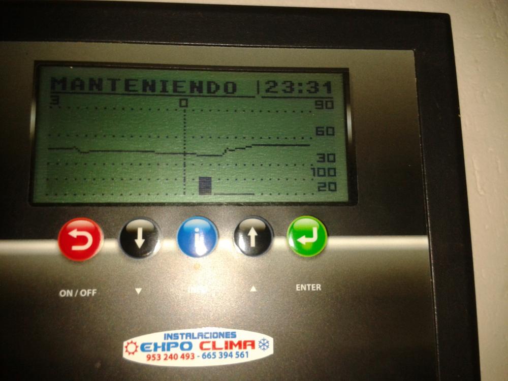

Curva de temperatura estable evitando posibles condensaciones, se puede ver la estabilidad de la temperatura, mas baja o mas alta dependiendo del frio que haga en el exterior (la consigna manual, ahora en 47 grados, en pleno invierno a 51-52 grados, dias muy crudos a 53-54), pero siempre evitando condensaciones, gastos excesivos de consumo de pellet y evitando arranques de la resistencia y minimas cenizas durante 1 semana en camara de combustion y evitando costras en la parrilla del quemador (consumo de hoy de 15 kilos a 22-23 grados las 24 horas al dia), estos graficos son estables 24 horas al dia.
Utilizando 2 tipos de parametros, uno para invierno y otro para otoño-primavera:

Hola a todos, mañana subiré una foto del grafico de mi caldera, que no se parece en nada a los vuestros, el mio va haciendo piramides en la medida que la caldera va ganando temperatura hasta que el quemador se para y entonces la temp. vuelve a bajar hasta que arranca, hace como unos dientes de sierra en unos ciclos de aprox. una hora, entre 30 o 35 minutos quemando y entre 25 o 30 minutos sosteniendo. pero claro no se si esto estará bien o no, solo se que es como menos consume, pues si bajo la potencia minima FL2 a 20 o por ahí que la teneis vosotros, se me queda todo el dia alrededor de la temp. de consigna, pero sin parar nunca y así por lo menos a mi me consume más, aunque modula, se gasta más. Pero me gustaria saber vuestra opinion sobre cual sistema puede ser mejor, si mucha potencia minima o poca, tambien me gustaria saber cuantas veces en un dia para vuestro quemador porque llega a la temperatura.
En cuanto a lo que nos ha ido enseñando el amigo Tuercas estos dias, me gustaria pedirle si puede explicarnos como graduamos la llama jugando con el aire y la carga de combustible, habrá que encender el quemador fuera de la caldera no? y comprobar que solo lance chispas entre las cenizas no? y en cuanto a la costra que se forma en la teja del quemador, esto en mi caso que quemo hueso, ¿será tierra porque va sucio? porque es como un serrín pero deberia haber ardido no?

Hola tavopalo a ver si nos enseñais entre tu y tuercas como debemos instalar esta sonda y lo que has hecho para que la bomba no se te pare y no te suba la temp. de la caldera cuando llegas a la temperatura que quieres en la casa, esque yo por lo menos no las he visto mas gordas en mi vida y me he perdido, pero me gustaria instalarla, a ver si nos lo esplicais para que lo entendamos los que no sabemos de esto. Desde que tengo el quemador no he parado de darle vueltas y veia que el aparato podia dar mas de si, y no quedarse en unas funciones bastante básicas que es como lo tenemos. creo que cuando lo dominemos, el confort subirá proporcionalmente a como baje el consumo, que es de lo que se trata no?

buenas. la potencia la tengo baja por que si no me deja mucho pellets sin quemar en la bandeja. y el aire igual para me queme bien. el grafico de tuercas es muy estable por la valvula termostatica que no deja entran en la caldera agua a menos de 55. estos son los componentes q he utilizado para el termostato de seguridad. que los tenia en la caldera que es una domusa mcf dx 30. el esquema es el puso Tuercas.
Archivo adjunto 7041
Archivo adjunto 7042

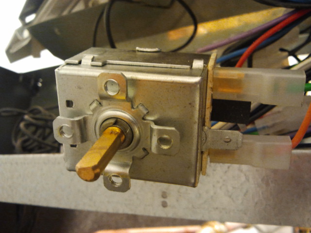

TERMOSTATO DE SEGURIDAD: desconecta el termostato de la caldera, llevale corriente como si se tratase de un interruptor cualquiera, el fase por ejemplo, luego lleva ese cable y el otro (neutro) a los conectores A1 Y A2, corta el cable que baja de la centnralita a la bomba, y lo conectas al 12 Y 22, (el tierra no lo desconectes) lleva tambien corriente al 14 y 24 la puedes coger de los cables que has conectado al A1 Y A2, por ultimo conecta el 11 y 21 a la bomba.

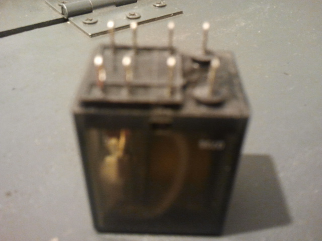

este es el rele o al menos parecido al mio. http://www.electan.com/rele-tipo-con...der-p-1456.htm
