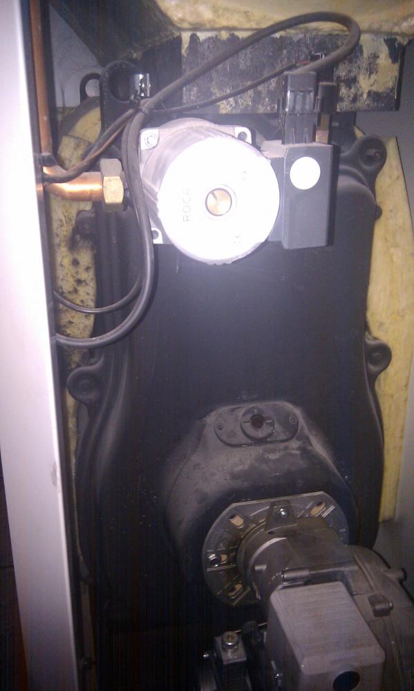

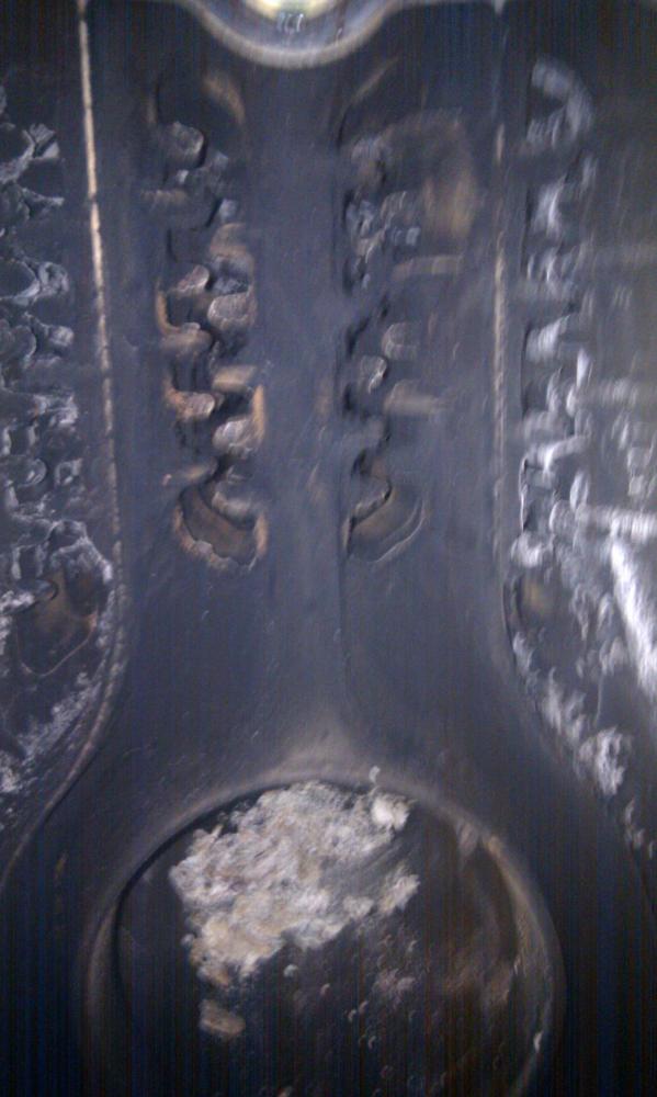

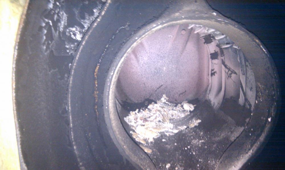

Archivo adjunto 6281Archivo adjunto 6281Archivo adjunto 6281
Archivo adjunto 6282
Me he tomado la libertad de poner algunas fotos, por aquello de que una imagen....bla, bla, bla.

Llevas razon en cuanto a la camara de combustion
"Respecto al diseño, me cuesta un poco entender a qué te refieres, ya que yo pensaba que los pasos de humos eran justo lo contrario, de la mitad para arriba."
Pero tu sigue por decirlo asi del humo, este se crea en la camara el cual pasa a los laterales y viene hacia la parte delantera y para pasar a los dos centrales, la junta cierra todos los pequeños bordes que hay por dentro.
Esto hace que bajen por la parte exterior y suban por la parte central para entrar en los dos pasos de humos centrales que conectan con la chimenea.
