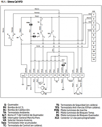

Hola
Hace tiempo que he leido todo el foro y despues mucho tiempo para hacer el adaptador, estoy casi listo para activar el sun p7 en una domusa sirena. Cuando estará lista haré un report detallado del acople. He seguido el modelo de acople de otro usuario que escribió en este foro y tiene una domusa sirena duo y que, mui amable, me ha dado todas las informaciones para replicar la pieza.
contexto:
- suelo radiante por 110mq de casa bastante nueva
- 4Mq de paneles solares, esto si en Galicia asi' que meno sol que otras area de españa
- 300L de acumulo del solar termico
- 150L de acumulo de la caldera
- La caldera calienta el agua a partir de la temperatura acumulada en el deposito de 300L
la duda que tengo ahora es toda eléctrica. Tengo el relé de 220v para pilotar las bornas 7/8 del quemador, pero por como yo entiendo (y con mi poca experiencia de cosas eléctrica) si connecto 7/8 con un relé al termostado, pierdo el quemador solo para ACS.
el esquema eléctrico de mi caldera es esto:
El termostato ambiente es marcado como TA en las bornas 8/9 y los termostatos de seguridad cierran directamente la alimentación del quemador, asi que diría que en el aspecto de seguridad no tendría problema... pero que pasa cuando apago la calefacción y uso la caldera solo para ACS? el termostato estaría apagado y el quemador estaría siempre desactivado?
la pregunta es... como conectarlo para funcione con el termostato del invierno y para ACS en verano? (bueno las pocas veces que es necesario encenderlo porque la caldera se queda apagada mas o meno desde mayo/octubre ya que el sol es suficiente)
un saludo y gracias, este foro es de máxima ayuda
Ginetto
