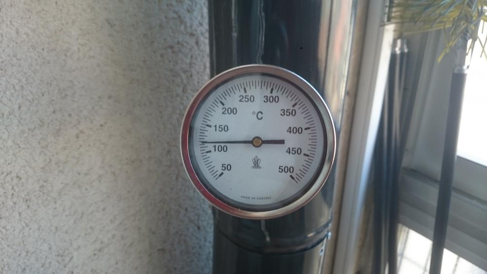

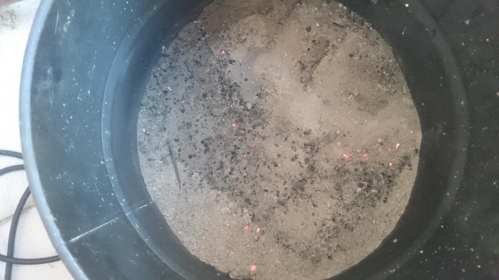

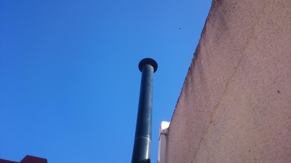

    Nuevo pellet (burpellet), nueva salida de humos (he puesto una T que no tenia), nuevos parámetros ya que me salia algo de humo negro/rojizo y dejaba alguna impureza, voy regulando pero estoy algo sorprendido.
    De momento lo tengo de esta manera:
    t01=0
    t02=1
    t03=51
    t04=10
    t05=5
    t06=100
    t07=15
    t08=50
    t09=23
    t10=60
    t11=25
    t18=1
    u01=70
    u02=2
    He visto parámetros parecidos.
    Le he puesto un termómetro de temperatura y la salida de humos marca 120º en potencia 2 y unos 110º en potencia 1, con el material que me quedaba del año pasado y los parametros me cogia 200º.
    De momento no sale casi humo, ya os diré el resultado de quemado.
    Roca L20+sunP7 con salida de humos a 120.
    Si veis algo que puede estar mal me lo comentáis.
    Cada día me gusta mas este SunP7, con vuestra ayuda y paciencia va casi perfecto.
    Esto de ser ambulanciero y electricista hace 16 años, no es muy compatible con la biomasa.
    Tras dos arrancadas y subir la casa a 24 grados, de momento esto es lo que observo:
    - Al arrancar sale humo blanco.
    - Al entrar potencia 1 veo algo de humo blanco, pero quizás un poco mas oscuro.
    - Al entrar potencia 2 sigo viendo un poco de humo como en potencia 1 pero enseguida desaparece y veo que salen gases pero sin color, antes como he dicho salían negros/rojizos mas continuo.
    - Temperatura salida de humos 120º en potencia 2
    - Me cuesta como 45 minutos coger 1 grado más o menos.(Ítico 135 metros mal aislado y hace casi calor en la calle)
    - Creo que le cuesta un poco más coger temperatura la caldera, tengo un termostato que hasta que no alcanza la caldera 40 grados no habré las electrovalvulas que habrén circuito de día o noche.
    Si soy muy pesado lo siento.
    Os dejo las cenizas que me dejaba, el termómetro de la salida de humos, y lo que veo en chimenea.Archivo adjunto 13598Archivo adjunto 13598Archivo adjunto 13599Archivo adjunto 13598Archivo adjunto 13600

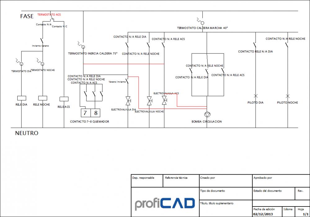

    Hola retomo mi proyecto de poner agua caliente en mi roca L20+ sun p7. Os dejo el esquema eléctrico, ya lo deje el año pasado.
    Colocare un válvula termostacica a la salida de la ida del agua caliente por seguridad, por el tema de inercias.
    La idea es colocar un acumulador de 100l.
    Admito alguna sugerencia.

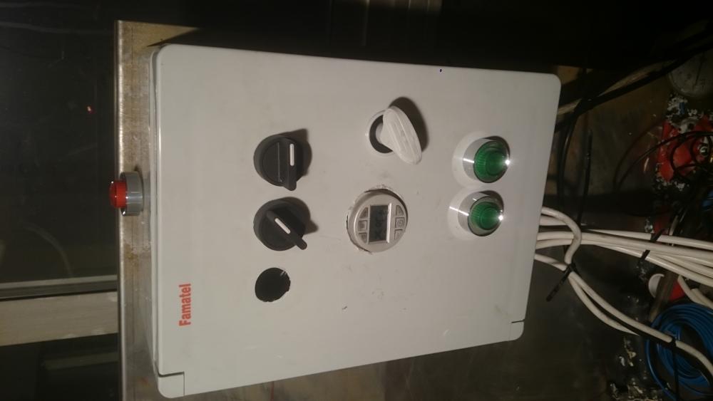

    Hola, os dejo mi cuadro de maniobra de mi roca L20 con el sun p7, para seleccionar carga de pellet, opción verano/invierno y opción resistencia interacumulador/caldera para el verano.
    De momento con Burpellet y nuevos parámetros, menos cenizas y sin A01.
    Cuando lo termine os lo subo.
