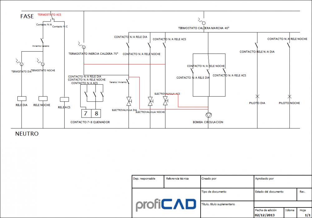

Hola retomo mi proyecto de poner agua caliente en mi roca L20+ sun p7. Os dejo el esquema eléctrico, ya lo deje el año pasado.
Colocare un válvula termostacica a la salida de la ida del agua caliente por seguridad, por el tema de inercias.
La idea es colocar un acumulador de 100l.
Archivo adjunto 13665
Admito alguna sugerencia.

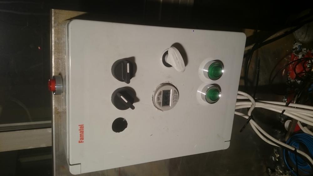

Hola, os dejo mi cuadro de maniobra de mi roca L20 con el sun p7, para seleccionar carga de pellet, opción verano/invierno y opción resistencia interacumulador/caldera para el verano.
Archivo adjunto 13680
De momento con Burpellet y nuevos parámetros, menos cenizas y sin A01.
Cuando lo termine os lo subo.
