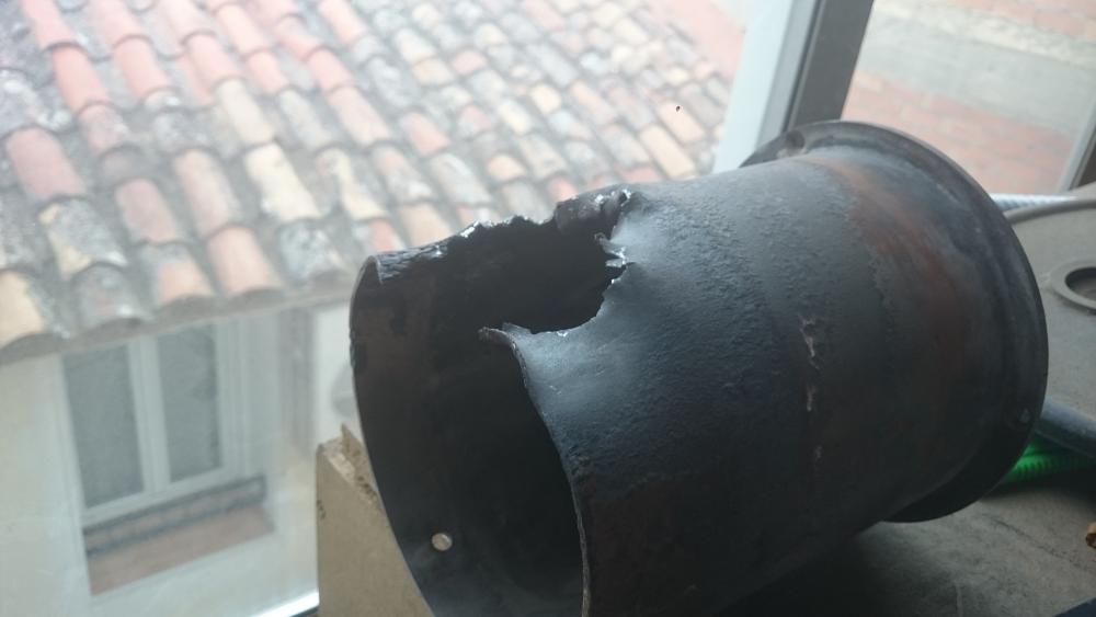

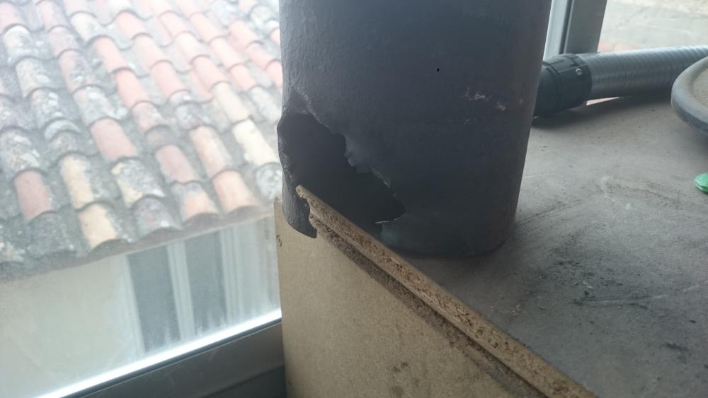

Hola, tengo un problema, la boda de fuego la tengo con un agujero considerable por la parte superior de esta. Os ha pasado a alguno de vosotros.
Mas problemas con el A01, pero esta vez es culpa del pellet creo, me deja unos tostones en día y medio dos días impresionantes, obstruye la caída de pellet y se atasca. El pellet es en teoría de los buenos Pellet Asturias.
¿Puede ser que deje estas impurezas a causa del agujero?

lumpiaque
hola.
no creo que los tostones se creen por el agujero, si no que los tostones te han hecho el agujero. creo que tienes "mucho calor" en boca de fuego. ¿tu caldera es de gasoil? a que potencia tienes el quemador? la limpias frecuentemente? todo esto te lo digo, por que tienes o has tenido un desplazamiento de llama, y eso no es bueno.
un saludo.

Hola lumpiauqe
El problema que tienes, lleva toda la razon gerar20, debes de averiguar el motivo por lo que se ha producido, falta de limpieza, trabajo en potencia superior, o que la chimenea la tengas atascada debido a la ceniza o te halla entrado algun pajaro.
Sobre el atasco a la entrada, suele producirse cuando el cenicero esta bastante sucio, y tambien a la calidad del pellet.
Hay que desmontar el tubo de entrada y limpiarlo de vez en cuando, pues se llena de serrin (calidad del pellet) y produce algun atasco ocasional.

Hola, la limpieza la hago una vez a la semana, completa, caldera tubo de entrada pellet, cenicero, chimenea etc....., la tengo en potencia 3 modulante, y a 65 grados de temperatura.
El año pasado use Pellet Asturias, que fue el que me dejo una entostas grandisimas en el cenicero y luego ribpellet, que no había problema, este año creo que voy a coger burpellet o ribpellet.
No entiendo porque el motivo del agujero de la boca de fuego, pero seguro que es por algo que me habéis dicho.
Os dejo alguna foto de mi boca de fuego.
Archivo adjunto 13463
Archivo adjunto 13464
sALUDOS

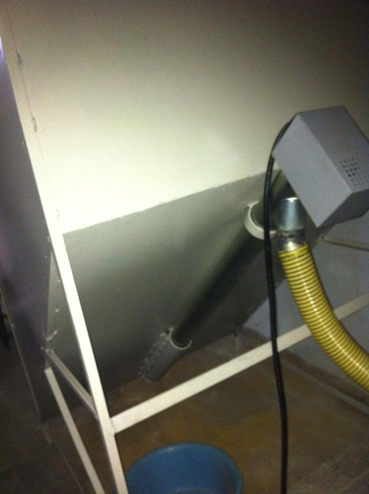

Me gustaría saber que deposito de pellet tenéis. Me lo hice casero, pero creo que se podría mejorar.
¿Donde compráis lo repuestos del Sun P7?
Re: Instalacion de un SUNP 7
Archivo adjunto 13468buenas tardes , cojes una chapa de dos por un metro ,la cortas en diagonal a partir de medio metro en cada lado ,y ya tienes los lados del deposito.
otra chapa para el frontal de dos por un metro y chapar el lado en diagonal.exactamente 1500 litros

Hola lumpiaque
El problema que has tenido es porque tienes exceso de potencia, puede ser debido a falta de tiro, suciedad o atasco en los pasos de humos, falta de agua en la caldera.
Pero en resumidas cuentas es que la potencia que estas quemando es igual o superior a la que puede absorver la caldera y a las perdidas por chimenea y como resultado el material del cañon se va debilitando poco a poco hasta que ocurre lo que te ha pasado.
Yo he visto ya un par de estas averias en una fue por atasco de los pasos de humos y otra por exceso de potencia.
