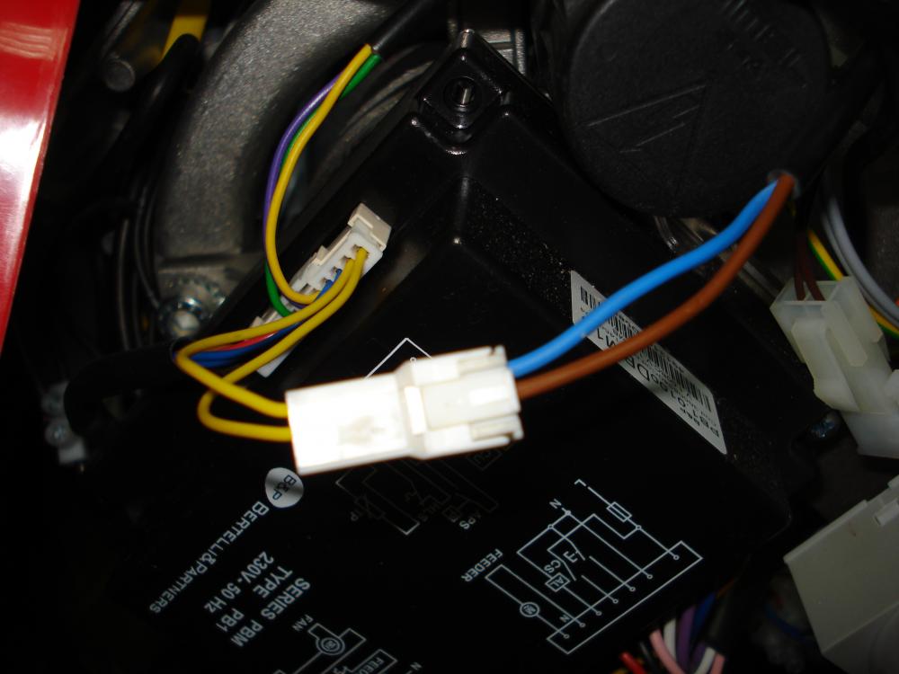

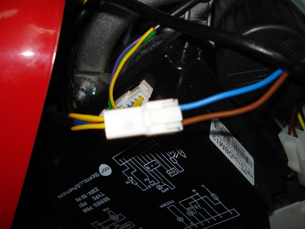

Archivo adjunto 11638 Buenas noches a todos. fijaros en el orden de los cables y compararlos con los de la siguiente foto.
Archivo adjunto 11639 fijaros en el orden de los cables.
Fijaros en la primera foto como los cables de color marrón y azul están juntos, pues bien así no es como deberían de venir de fabrica. el servicio técnico me cambio la fotocelula y claro el problema seguía, me comentaron que era la centralita y quedaron en pedir una nueva yo por mi parte comprobé con el polimetro la 2 fotocelulas y funcionaban perfectamente las 2. Me resulto extraño que la centralita estuviera mala.... pero podría ser... empece a verificar el cableado y bu ala me doy cuenta que tenia un cable cambiado desde la instalación de la centralita a la fotocelula fijaros en la segunda foto, así es como viene el orden de los cables en la fotocelula, lo que esta mal es la instalación, asi pues si hubieran montado la centralita nueva estaríamos en las mismas.. en fin pero se soluciono. Espero que le sirva a alguien.
Peymar voy a esperar al Viernes por la tarde para hacer los cambios de potencia, ya que por la mañana voy a solucionar el problema del tiro, os cuento el viernes por la noche a ver que tal a ido los cambios.

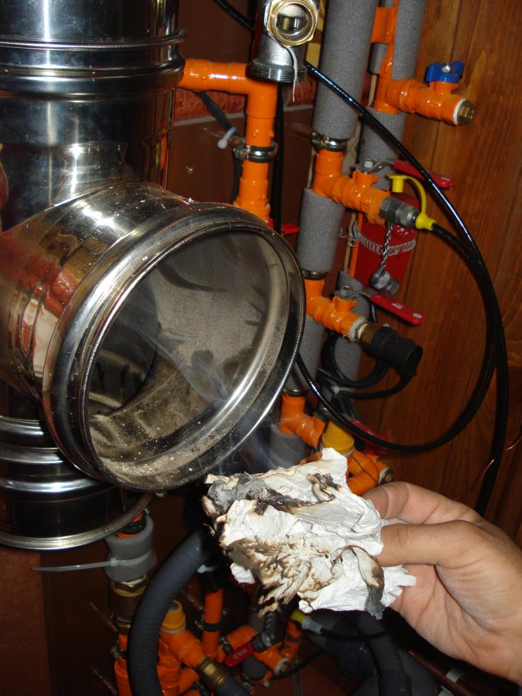

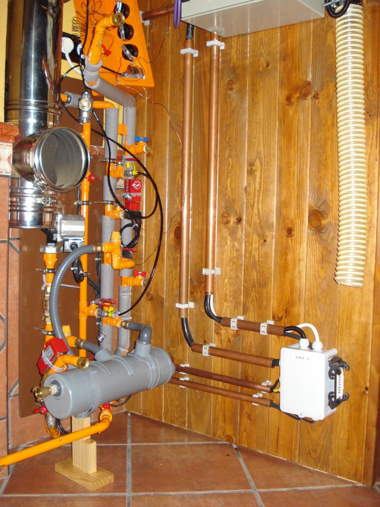

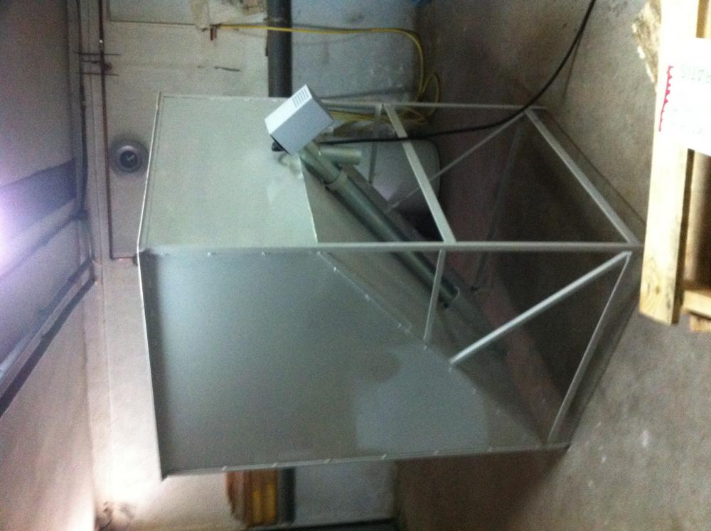

Un par de fotos. Me falta alguna cosa para terminarlo pero hasta ver si funcionaba bien no he querido seguir.
Archivo adjunto 11594Archivo adjunto 11595
También tengo un video para que podáis ver la llama, pero no me daja subirlo. Si hay algún interesado se lo puedo enviar por correo.

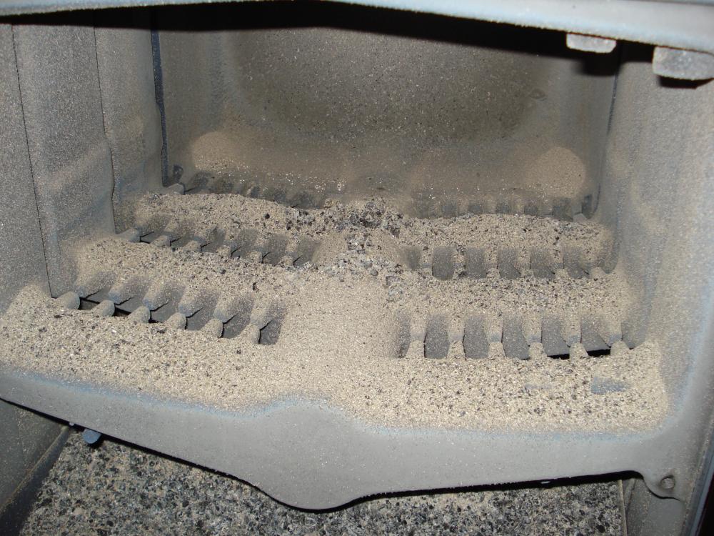

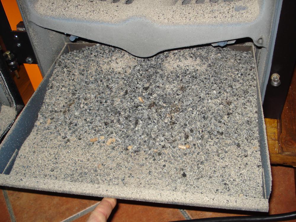

Con razón he ido a limpiarla y me he encontrado con esto
Re: Instalacion de un SUNP 7
No he podido subirla pero era simplemente una foto d las "cenizas" encendidas al rojo vivo. Tengo q fabricarme una rejilla de esas enri!

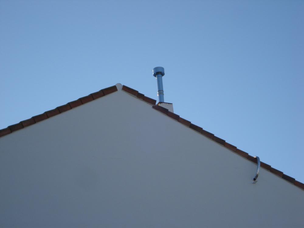

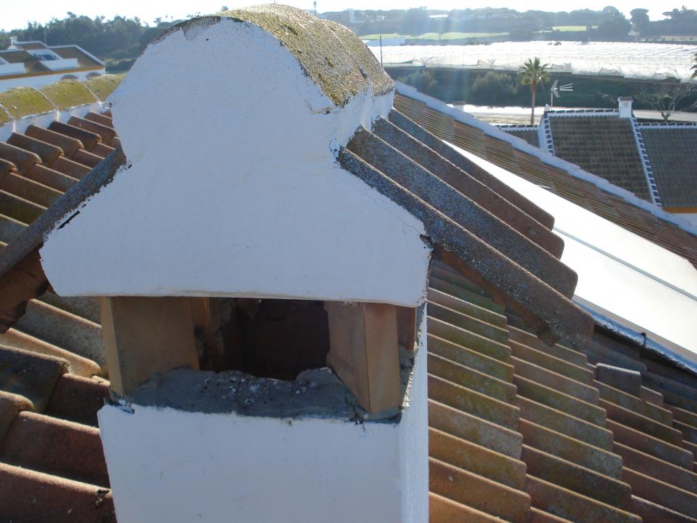

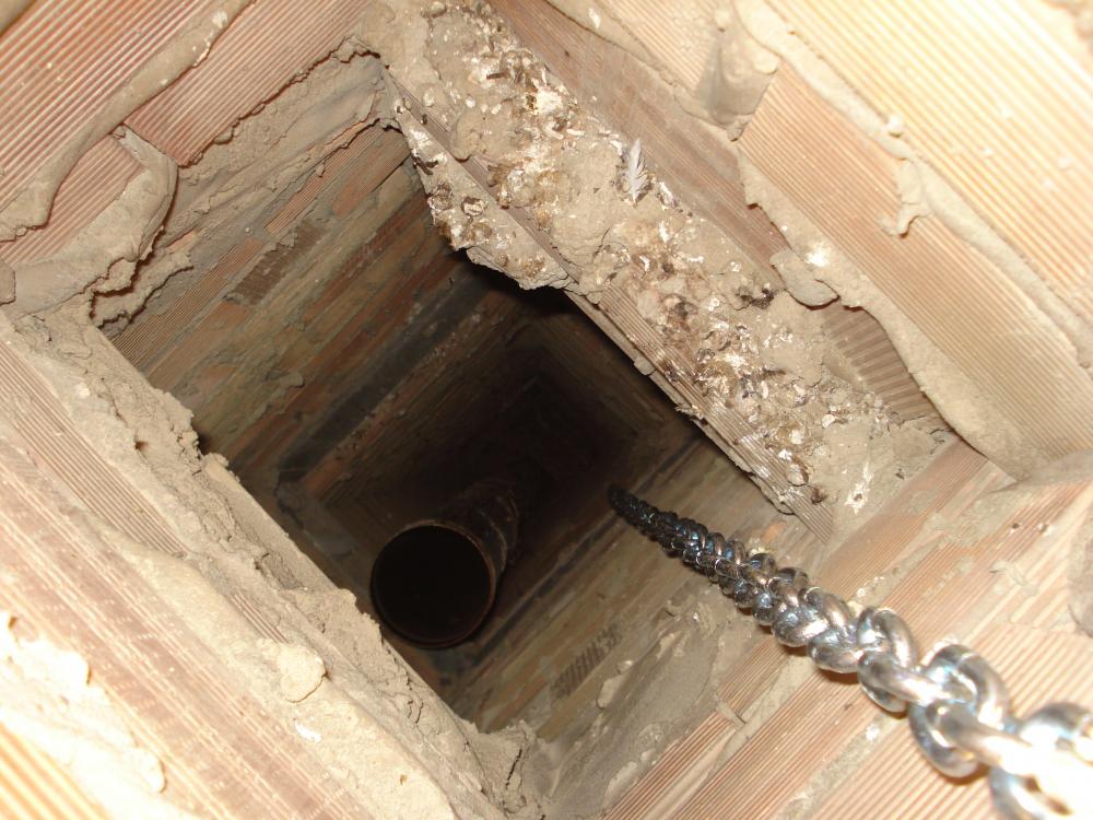

Archivo adjunto 11646 Buenas noches a todos. Mirar como me dejaron el tubo de corto....Archivo adjunto 11647 Este es el gorro antiguo Archivo adjunto 11649 Esta es la modificación le he puesto 2 tubos y el gorro que veis.
Archivo adjunto 11650 Ahora si que tira.... Archivo adjunto 11651 Ahora la empezare a montar.
Peymar hoy voy a dejar que la terminación del tiro se seque un poco ya que tuve que hacer un poco de obra, arrancare para el domingo pues mañana no estoy en casa, pero ya te adelanto que tira mucho, en la foto se ve claramente.
Si tuviera mucho tiro abría que regularlo? si fuera que si seria en la trampilla que tiene de tras la calderaArchivo adjunto 11652 muchas gracias a todos esto va cogiendo color. un saludo.

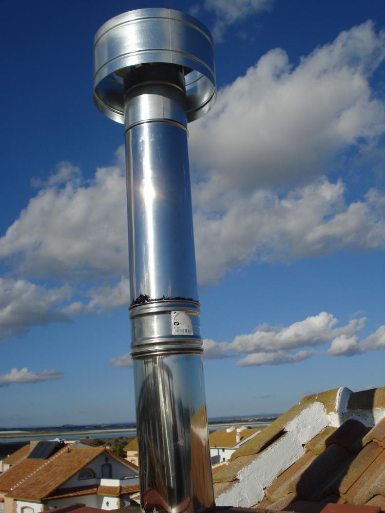

Archivo adjunto 11688 Buenos días a todos. Peymar la modificación del tiro todo un éxito... aquí os dejo como a quedado. En cuanto a las cenizas esto es lo que me e encontrado esta mañana.Archivo adjunto 11689Archivo adjunto 11690Archivo adjunto 11691. Por cierto Peymar llevabas razón le cambie la potencia de 5ª a 3ª y efectivamente al rato se paso a 1ª, entiendo que tendré que bajarla a 2ª no? Por otro lado se podría regular los intervalos de trabajo del sinfín como el tiempo de alimentación de este??. gracias de antemano. un saludo.
