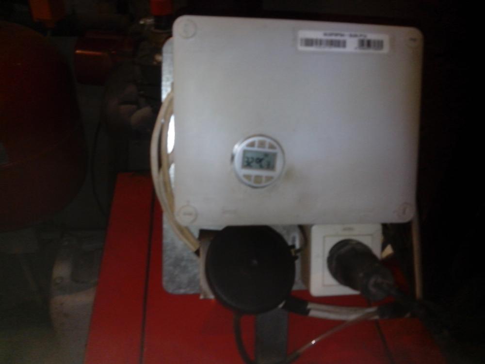

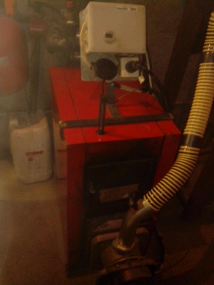

Un par de fotos. Me falta alguna cosa para terminarlo pero hasta ver si funcionaba bien no he querido seguir.Archivo adjunto 11594Archivo adjunto 11595
También tengo un video para que podáis ver la llama, pero no me daja subirlo. Si hay algún interesado se lo puedo enviar por correo.

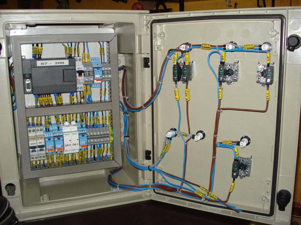

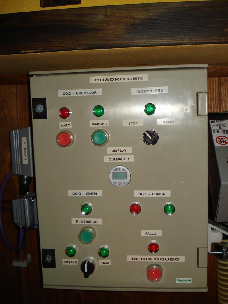

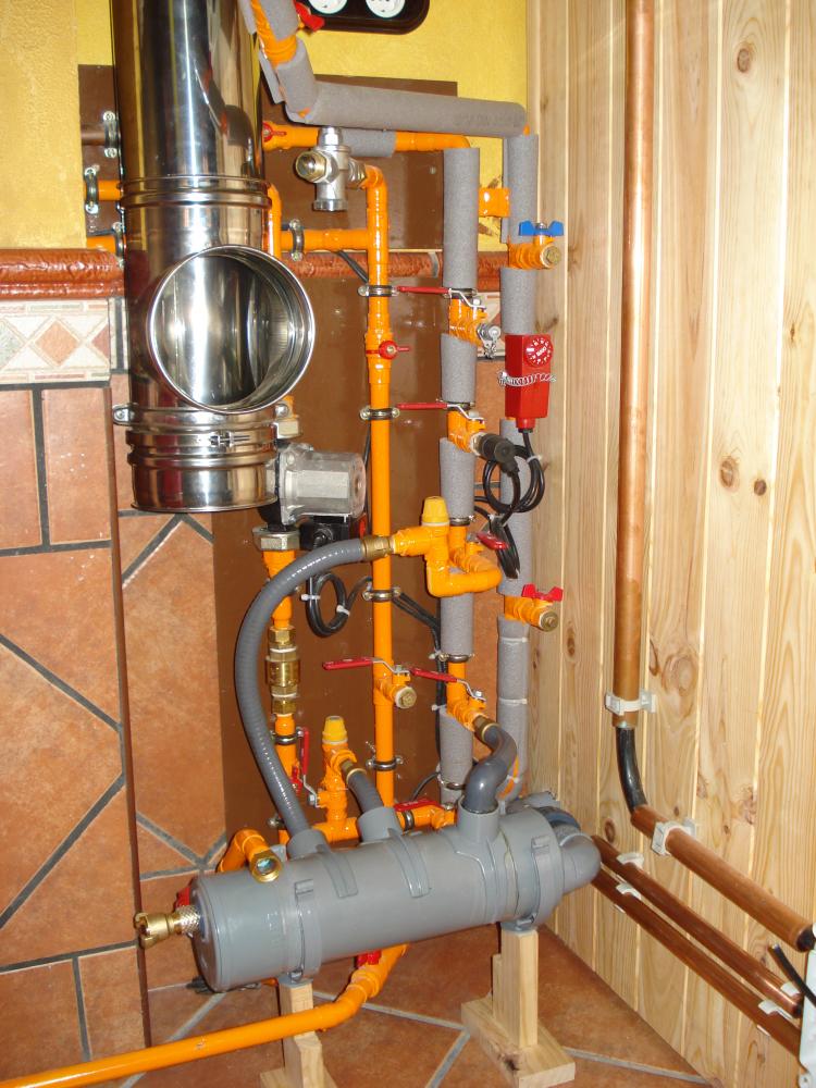

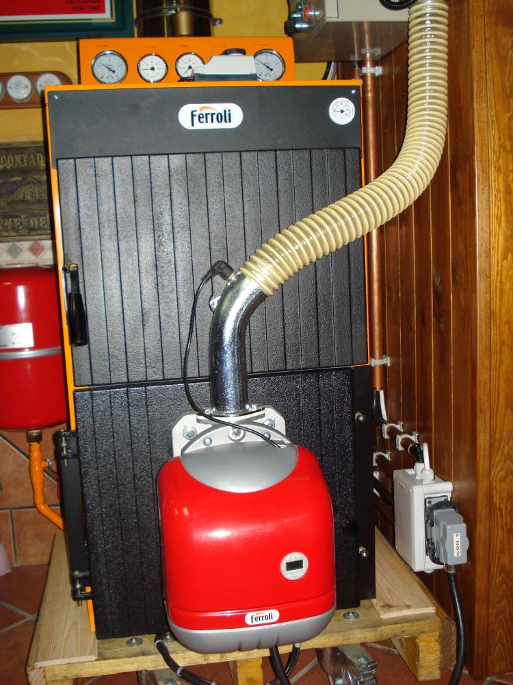

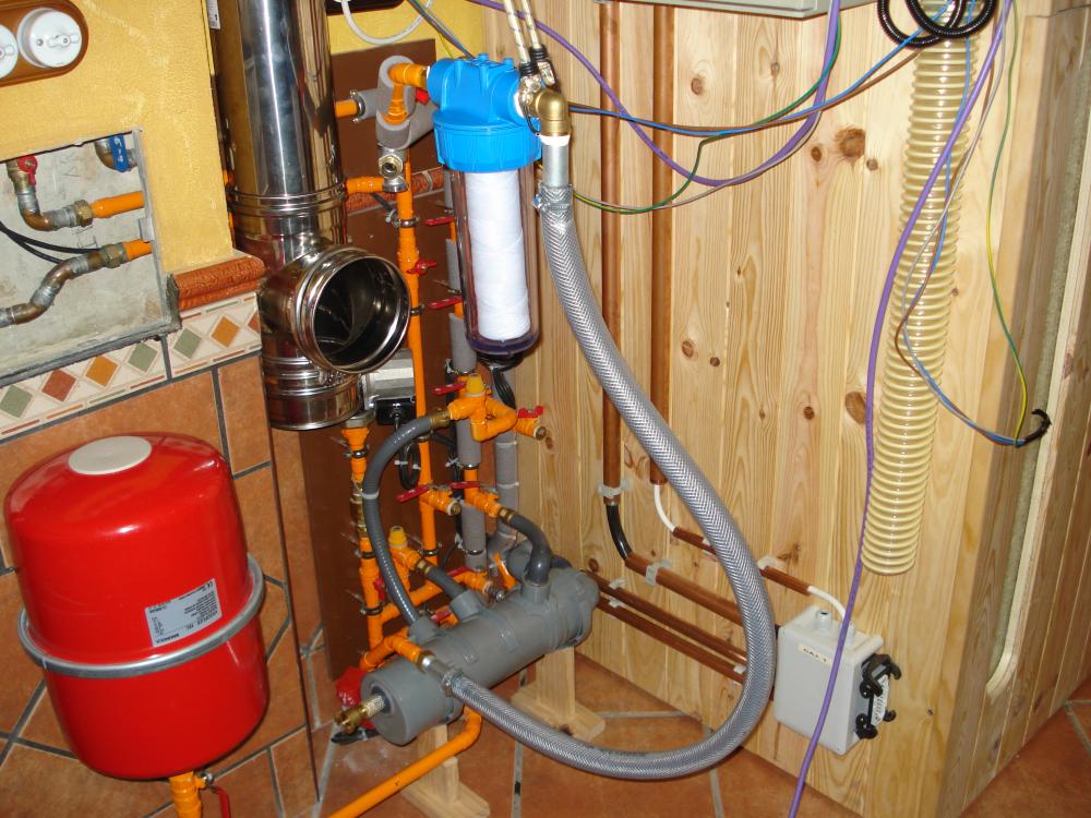

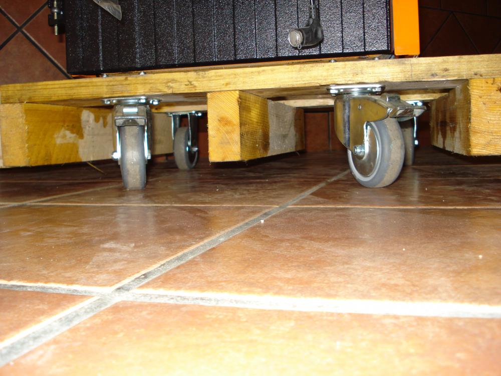

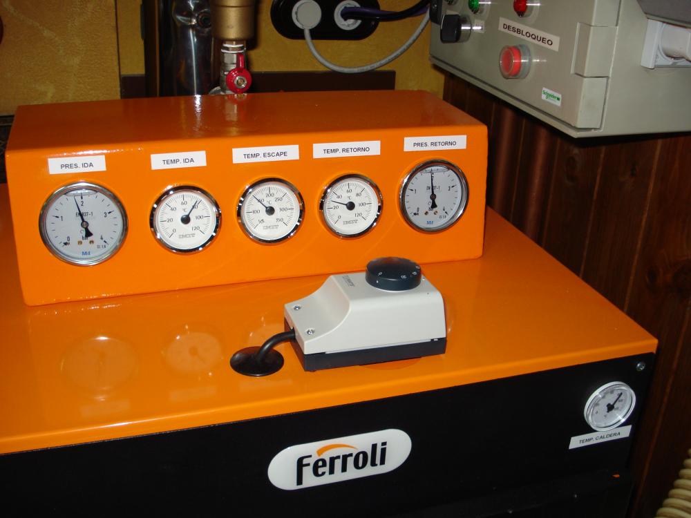

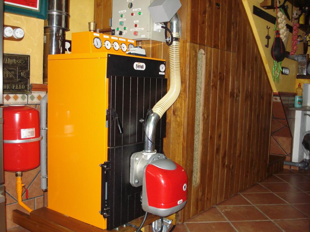

Buenas noches a todos. llevo un año siguiéndoos y la verdad es que me habéis ayudado bastante.
os voy a dejar unas fotos de mi instalación, deciros también que gracias a todos NO soy del club A1 jejejeArchivo adjunto 11597Archivo adjunto 11596

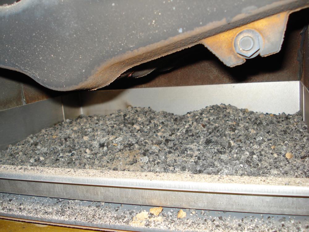

buenas de nuevo, ahora estoy con los ajustes y demas..... como veis las cenizas?? son de 1 día.
creo que lo unico que me falta es darle la vuelta al vaso expan
Archivo adjunto 11600 otra foto mas
Archivo adjunto 11601 el cuadro electrico
Archivo adjunto 11602 mas fotos
Archivo adjunto 11603 le coloque una manguera bye pass para limpiar la instalación de posibles restos de inpurezas
Archivo adjunto 11604 el almacén de pellet
Archivo adjunto 11605 presiones y temperaturas trabajando.
Archivo adjunto 11606 Buenas tengo el contenedor que me venia con el equipo de la caldera es de 140 kg. por a alguien le interesa.
Archivo adjunto 11607 cuadro de mandos de la caldera
Archivo adjunto 11608 vista de frente

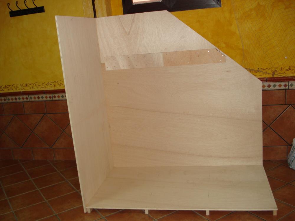

Archivo adjunto 11609 construyendo el almacén de pellets

La instalación la veo muy elaborada, no te falta detalle. Las cenizas las veo mal. Creo que hay una gran cantidad de pellets carbonizados pero sin quemar. Me parece que algo no funciona bien del todo. Seguro que es sólo un problema de ajustar parámetros. Quemando pellets tiene que salir una ceniza fina como la harina, sin pellets a medio quemar. Por lo demás, desde el punto de vista de un no profesional, "chapeau".

Buenas de nuevo, como podría eliminar esa carbonilla???? Gracias.
Re: Instalacion de un SUNP 7
Hola otra vez.
Sería interesante saber en qué nivel de potencia máxima lo tienes. También ayudaría saber cómo tienes ajustados los parámetros. En principio a mí me suena a demasiado aire y tal vez una velocidad de alimentación demasiado alta. Otro motivo puede ser que de vez en cuando se reinicie, no sale el bloqueo A01 pero se apaga y se enciende. En ese caso en el momento de postventilación los pellets a medio quemar pueden ser arrastrados hasta la caldera. Algo parecido puede suceder si frecuentemente alcanza la temperatura máxima y se apaga y vuelve a encender.

Hola otra vez.
Jakita, yo empezaría por limitar la potencia al nivel 3. Excepto que la casa se enooorrrme, con esa potencia es suficiente para calentarla. En el nivel 5 el ventilador sopla muy fuerte y es posible que se lleve algunos pellets sin quemar, además, ¿de cuántos módulos es la caldera?. Si también concurre la circustancia de que tienes poco tiro, con menos potencia creo que los problemas son menores.
Hola Jakita
Primero "Chapeau" por la instalacion,
La instalacion que has hecho se ve muy poco, lleva un coste en tiempo y material que francamente si se lo tuvieras que hacer tu a un cliente, no se si encontraria clientes. El mercado hay una competencia brutal, la cual va a bajar costes como sea, incluso "engañando" en los presupuestos, las mas facil no incluyendo puntos que se necesitan, el cliente solo mira el precio final. Solo hay que darse una vuelta por el foro, para ver que hay muchos casos.
Pero vamos al grano
No se exactamente el modelo que tienes de caldera. Supongo que es una SFL-4, con unSUNP-7 trabajamdo en 5ª,
Que pueda trabajar en 5ª, no es para que te lo hayan dejado en 5ª, hay que ajustarle a la potencia de la casa y en eso Ernie lleva razon. O la casa es muy muy grande o te sobra potencia.
Ese quemador, por las cenizas, tiene muchos bloqueos (no has entrado en el Club A001), pero estas en el, simplemente el quemador vuelve a reiniciar, o tiene muchas paradas y arrancadas.
El quemador en modulacion, no baja de escalon en escalon. Si trabaja en 5ª y cuando faltan 10º para el valor de U01, directamente bajan a 1ª, si sigue subiendo alarga los tiempos del sinfin(modulacion), Si la temperatura es superior a 10º vuelve a subir hasta la potencia que tenga en U001, eso si escalonadamente,
Con 12 metros de chimenea y ese tiro simplemente hay algo y esta atascada, revisa la salida y toda la longitud.

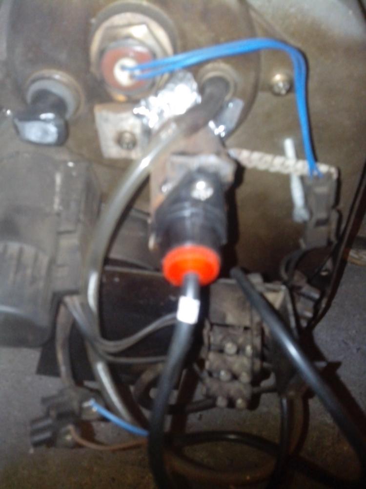

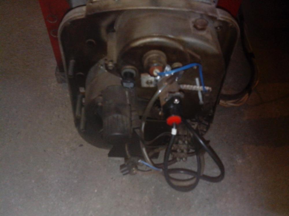

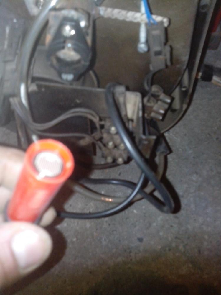

Por cierto mañana os voy a poner una avería con foto de la fotocelula, pues el servicio técnico no supo diagnosticarla. Por si os pasa.
