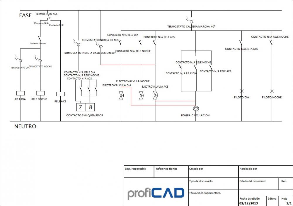

Hola como ya os dije estoy valorando poner acs en mi sistema, os recuerdo tengo una Roca L30 con dos electrovalvulas una para zona de día y otra para zona de noche controladas por dos termostatos de ambiente, tengo una bomba de circulación y tengo un termostato de inercia que me abre el circuito de día hasta que la caldera no baja de 80-75 grados cuando para el quemador.
Quiero instalar un acumulador ACS y voy a prepararlo de tal manera que lo pueda usar en verano si veo que merece la pena.
Voy a poner una electrovalvula para ACS controlada por el termostato del Acumulador(espero que sea posible). También instalare un termostato de inercia al igual que en la calefacción.
Os dejo esquema haber que os parece y si es correcta la instalación.
Archivo adjunto 11534
Hola lumpiaque
En principio esta bien,
Lo unico que hecho en falta es que el ACS no lleva preferencia, por lo que te puede calentar ACS y cualquiera de los cirucitos a la vez y eso puede hacer que el quemador no pueda o se eternize dependiendo de la potencia que funcione
Debes de dar preferencia al ACS, es simple los termostatos tienen dos Salidas NA y NC.
A la salida NA de dicho termnostato deberas de colocar la maniobra de los termostatos de calefaccion.
De esa manera hasta que ACS no este caliente no comuntara a Calefaccion al mismo tiempo si colocas a la salida de dicho termostato un interruptor tendras el selector de Invierno/verano

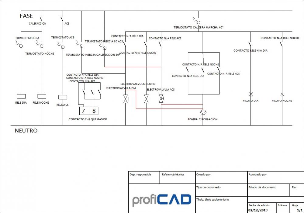

Hola Peymar he modificado el esquema y entiendo que se quedaría así para priorizar el ACS.
Archivo adjunto 11554
Saludos y muchas gracias por tu ayuda.
Hola
Asi esta mejor y el ACS lleva prioridad,
Lo unico "mal conexionado que veo " es que el termostato antinercias del ACS, la conexion de dicha electrovalvulva a la bomba la tienes conectada "despues" y lo suyo es que tanto dicha electrovalvula y la bomba reciban fase, ahora mismo segun el esquema tienes un cortocircuito.
Por otra parte el sistema antiinercias en ACS, si este por algun motivo debe de funcionar te provocar una subida del deposito elevando la temperatura, la cual puede provocar quemaduras si alguien en ese momento utiliza el ACS.
Coloca una valvula mezcladora termostatica en la salida de ACS del deposito, esto evitara cualquier daño en dicha utilizacion.
Al mismo tiempo te alargara la carga de dicho deposito de ACS.

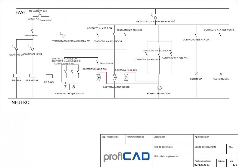

He modificado el esquema como me habéis dicho, que estaba en cortocircuito.
He modificado también y he aprovechado el termostato de inercia de la caldera, y he puesto un interruptor que me elimina para el verano el sistema de inercia de la caldera en la calefacción, pero manteniendolo en la ACS, Archivo adjunto 11560
Si soy muy pesado me lo decís y dejo de daros la lata.
Lo cierto es que no pensé en la maniobra que pretendes hacer, pero te has dado cuenta que:
en cualquier momento que enciendas la bomba con cualquier rele también conectas las electroválvulas de día y ACS, si no me he equivocado.
Después de escribir lo anterior y si tienes parte del esquema ya realizado, o está en funcionamiento, yo entiendo que lo más sencillo y más seguro en funcionamiento, es lo siguiente:
Un solo termostato de inercia en la caldera actuando sobre un relé con tres contactos, cada uno de estos contactos independientes los vas a usar para puentear cada uno de los termostatos para que al llegar a 80 te cierre "obligatoriamente" los termostatos y mediante los interruptores que tienes antes solo actuará el que este cerrado.
No pretendo contradecir a Peimar pero si es por el aumento de temperatura cuando se apagó el quemador al circular no creo que sea suficiente como para crear sobretemperatura en los circuitos ya sea ACS o calefacción.
Hola jesmasuso, gracias por tu observación, en invierno me da igual que entren las electrovalvulas de día y la de ACS a la vez para bajar la temperatura de la caldera.
Sin llevarte la contraria he pensado esto, que ya me diréis si es correcto.
He subido la salida del cable de seguridad de inercia del circuito de día por encima del interruptor verano/invierno, de esta manera en verano no podre abrir la electroválvula de día.
Corregidme si me equivoco.

Has simplificado el sistema ya que con un solo termostato antiinercias sobra, la maniobra como dijo jemasuso es mucho mas simple.
Con la modificacion dek interruptor en verano solo podras "descargar" la posible inercia contra el ACS.
