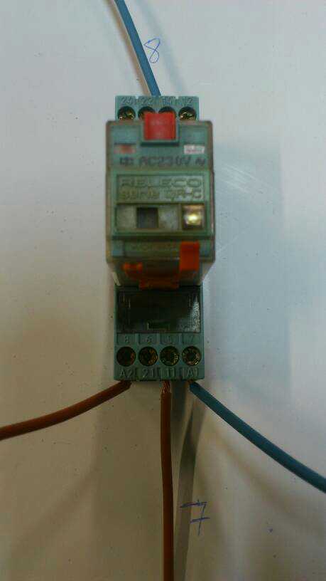

    No puedo mandar la foto,no se lo que puede pasar,te lo escribo: salida14 del relé al 8 sunp7.
    Salida 11 del relé al 7sunp7.
    Entrada a1 del relé cable azul del quemador de gasoil.
    Entrada a2 del relé cable marrón quemador de gasoil.
    Yo lo tengo conectado así y me funciona bien.

    Relé conectado al sunp7

    Los cables que bajan de la caldera que estaban en el de gasoil son en el esquema de la caldera 3,4 y 9, el 3 y 4 son los que van al relé y el 9 nulo es de la lampara de bloqueo del quemador y la caldera, si no me equivoco.
    Cita Iniciado por antoniohf Ver mensaje
    Muchas gracias Antonio lo comprobaré y te cuento.
    Exactamente los cables está así antonio, pero no va segun lo previsto.

    Cita Iniciado por peymar Ver mensaje
    Hola fernandogar
    En si no tienes ningun problema.
    Te explico
    El quemador recibe orden del termostato (Tc) termostato control de caldera el que selecionas la temperatura de control.
    El T.A. solo arranca/para bomba de calefaccion
    Por lo tanto hasta que la caldera no llegue a la temperatura marcada por ese termostato, el quemador entiende que debe de funcionar.
    Pon el termostato de la caldera por encima del valor de consigna de la del P 7
    Pero por lo que dices, debes de tener algo en el rele, pues si el diodo se apaga, significa que no hay tension.
    Si pudieras medir tension sacariamos el problema
    Que cables has desconectado del conector que tenia el quemador de gasoil, pues me parece que por ahi vienen los problemas
    Hola Ernie.
    Porque no pruebas ha hacer un agujero de 6 mm unos 20mm mas abajo de donde esta el agujero para fotocelula, seguro que te funciona mejor.
    Si consigo un plano lo subo
    Buenas Peymar y Antoniohf, los dos teniasis razón, pues todo estaba correcto cableado y demas, lo unico que pasaba era que el jodido relé no accionaban los contactos, en manual los obligabas y funcionaba, pero en auto, la bobina no los podia mover, por lo tanto he cambiado la parte transparente del relé en sí y todo va como la seda, gracias a los dos.

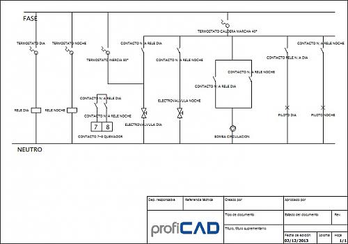

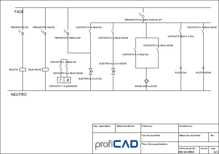

    Hola, estoy barajando la posibilidad de colocar un deposito de inercia, pero no se si ganaría algo en la instalacion, tengo una Roca L30 con el Sun P7, con una bomba y dos circuitos controladas con dos electrovalvulas mediante dos crono-termostatos. Necesitaria que me dijerais si esto es posible y que debería hacer y si merece la pena. No se si me podria servir para agua caliente.
  14. #1289
    Avatar de peymar
    dic 2008
    Toledo
    711
    Predeterminado Re: Instalacion de un SUNP 7
    Hola lumpiaque
    Colocar un D:I a un sistema de calefaccion de radiadores, no veo la forma de que se pueda ganar en confort. Salvo excepciones
    Los radiadores "funcionan" con poco caudal a alta temperatura igual que las calderas.
    Otra cosa es que coloces un Tank in tank, que te serviria para Tener ACS y por la noche te podria mantener los radiadores "tibios" para evitar que la casa se enfrie, pero sinceramente el coste de la inversion se tardaria bastante tiempo.
    Lo malo de los quemadores de biomasa acoplados en calderas de leña o las que hay en el mercado, es que cuando se paran se enfrian mas rapido de lo normal, esto es debido al tiro natural que se produce.
    Por eso el tank - tanck en verano te ahorraria bastantes arrancas innecesarias, pero habria que evaluar el coste de dicho ahorro

    Yo también lo tengo lo tengo de esa manera, y la verdad es que la caldera no me coge sobre-temperatura. Yo mando sobre una electrovalvula que me la deja abierta hasta que no baja la temperatura adecuadamente. Otra cosa que hice es dejar las electrovalvulas cerradas, aunque mande los termostatos, hasta que la caldera no coge suficiente temperatura y las cierra antes de que se quede fria la caldera y en la siguiente arrancada no le cueste levantar tanto la caldera.
    No se si este cambio sera bueno, pero el año pasado gaste unos 600-700 kilos menos de pellet que el primer año. Supongo que seria menos duro el invierno.
    Espero haberme explicado. Ya he puesto los esquemas eléctricos anteriormente.
