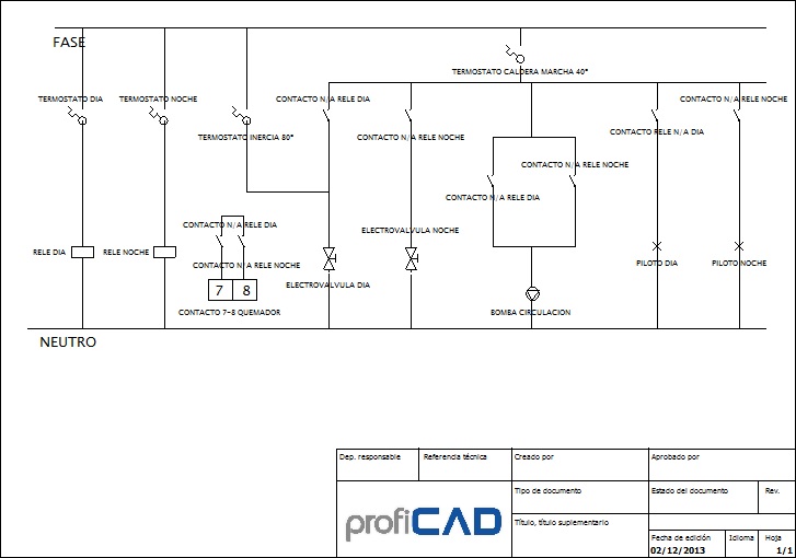

No puedo mandar la foto,no se lo que puede pasar,te lo escribo: salida14 del relé al 8 sunp7.
Salida 11 del relé al 7sunp7.
Entrada a1 del relé cable azul del quemador de gasoil.
Entrada a2 del relé cable marrón quemador de gasoil.
Yo lo tengo conectado así y me funciona bien.

Los cables que bajan de la caldera que estaban en el de gasoil son en el esquema de la caldera 3,4 y 9, el 3 y 4 son los que van al relé y el 9 nulo es de la lampara de bloqueo del quemador y la caldera, si no me equivoco.
antoniohf
Relé conectado al sunp7
Muchas gracias Antonio lo comprobaré y te cuento.

Exactamente los cables está así antonio, pero no va segun lo previsto.

Hola fernandogar
En si no tienes ningun problema.
Te explico
El quemador recibe orden del termostato (Tc) termostato control de caldera el que selecionas la temperatura de control.
El T.A. solo arranca/para bomba de calefaccion
Por lo tanto hasta que la caldera no llegue a la temperatura marcada por ese termostato, el quemador entiende que debe de funcionar.
Pon el termostato de la caldera por encima del valor de consigna de la del P 7
Pero por lo que dices, debes de tener algo en el rele, pues si el diodo se apaga, significa que no hay tension.
Si pudieras medir tension sacariamos el problema
Que cables has desconectado del conector que tenia el quemador de gasoil, pues me parece que por ahi vienen los problemas

Buenas Peymar y Antoniohf, los dos teniasis razón, pues todo estaba correcto cableado y demas, lo unico que pasaba era que el jodido relé no accionaban los contactos, en manual los obligabas y funcionaba, pero en auto, la bobina no los podia mover, por lo tanto he cambiado la parte transparente del relé en sí y todo va como la seda, gracias a los dos.

buenos dias a todos ,perdonar no haber contrastado antes el tema del deposito de inercia.
como todos sabemos ,todas las calderas de biomasa tardan en empezar a tener temperatura suficiente para mandar el agua a los radiadores y despues tarda en desaparecer la temperatura de la caldera despues de haber cortado el termostato, calor de inercia.
pues bien ,yo me plantee poner un deposito de inercia ,porque habia veces que la caldera alcanzaba el limite de sobretemperatura.
lo que he hecho, es que el termostato de ambiente mande sobre la caldera o quemador de pelet en este caso y la bomba de circulacion la manda un termostato con sonda que tengo insertado en la caldera.
por consiguiente le tengo programado que mientras el agua de la caldera este a mas de 56 grados la bomba de circulacion este funcionando , asi nunca la caldera podra alcanzar sobretemperatura.
nota:el programa del sun p7 le tengo en modulacion y en potencia maxima 2
Re: Instalacion de un SUNP 7
Yo también lo tengo lo tengo de esa manera, y la verdad es que la caldera no me coge sobre-temperatura. Yo mando sobre una electrovalvula que me la deja abierta hasta que no baja la temperatura adecuadamente. Otra cosa que hice es dejar las electrovalvulas cerradas, aunque mande los termostatos, hasta que la caldera no coge suficiente temperatura y las cierra antes de que se quede fria la caldera y en la siguiente arrancada no le cueste levantar tanto la caldera.
No se si este cambio sera bueno, pero el año pasado gaste unos 600-700 kilos menos de pellet que el primer año. Supongo que seria menos duro el invierno.
Espero haberme explicado. Ya he puesto los esquemas eléctricos anteriormente.
