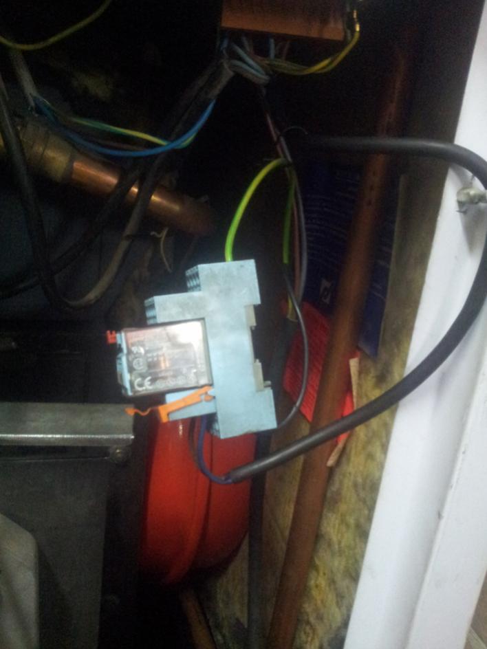

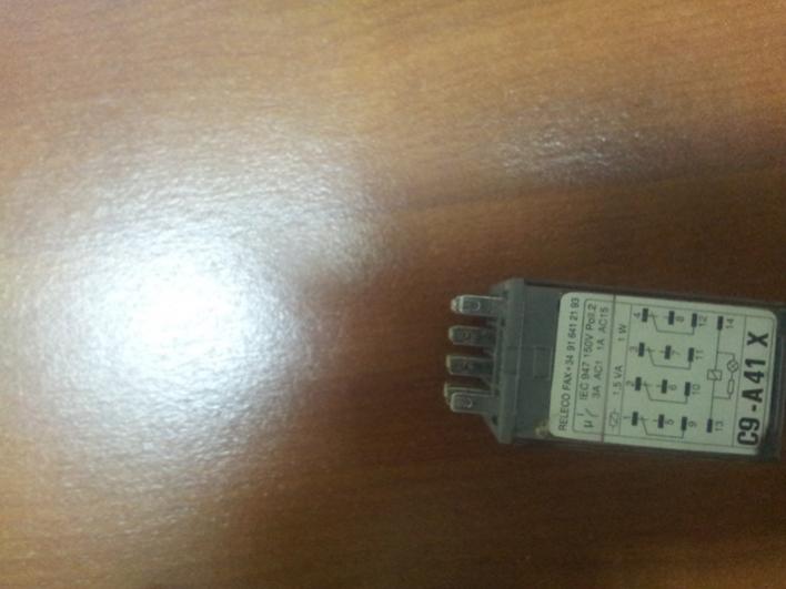

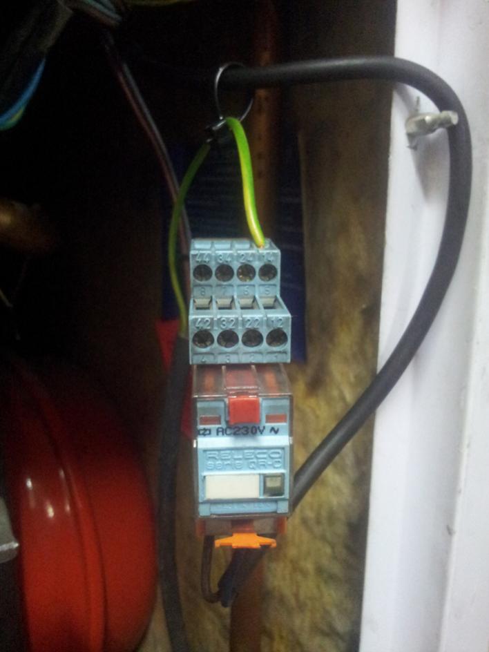

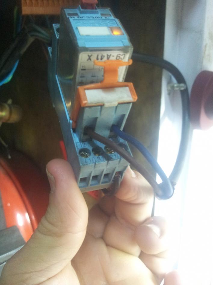

Buenas tardes a todos y gracias por exponer cada uno susproblemas y logros, así entre todos seremos capaces de subsanar cualquierpercance con el P7.Bueno, mi problema es el siguiente: he conseguido uno p7 de 2ªmano y lo instalado en mi Domusa MCF 14-X de 100L. y trae un relé que es el quecreo que me está haciendo que nofuncione como debe, el caso es que lo tengo más o menos regulado y lasconexiones eléctricas las siguientes; de la regleta de la caldera he sacado lacorriente para el quemador, y los 3 cables que conectaban al quemador de gasoil2 son los que he conectado al relé y del relé salen a los bornes 7 y 8 del P7,el relé tiene una pestaña que en estado normal ,es como si no le mandase laorden de arranque al p7 y entonces lo que hago es tirar de ella hacia afuera yentonces si hace sus arranques, pero con un inconveniente, el relé cada vez quellega a la temperatura de corte que tiene marcado el termostato de la caldera,la lucecita que lleva se apaga como que corta la corriente, pero el p7 siguecalentando hasta llegar a la temperatura de ida que trae en los parámetro (u01)que estaba en 80 ºC, entonces lo que tuve que hacer fue bajar el parámetro u01a 60 ºC, porque si no la caldera se pone a más de 100 º, por otra parte cuandoenfría por circulación y baja de la temperatura que le tengo marcada en eltermostato de la caldera, entonces si responde el relé y hace de que arranqueel p7, por lo tanto el arranque si lo hace cuando debe, pero el corte no lohace cuando el relé apaga la lucecita sigue hasta llegar a la temperatura de u01.¿Se puede conectar los cables que conectaban al quemador degasoil, a los bornes 7 y 8 directos sin pasar por el relé? Se olvidaba, el reloj del p7 lo tengo en modo manual ON. (solose ve dígitos de temperatura y ON).PD: Son muchas las dudas que te asaltan cuando algo nuevo lodesconoces, pero a ver sin entre todos podemos hacemos de que este Sun P7funcione, gracias y un saludo.Archivo adjunto 11444Archivo adjunto 11445Archivo adjunto 11446Archivo adjunto 11447Archivo adjunto 11448Archivo adjunto 11449

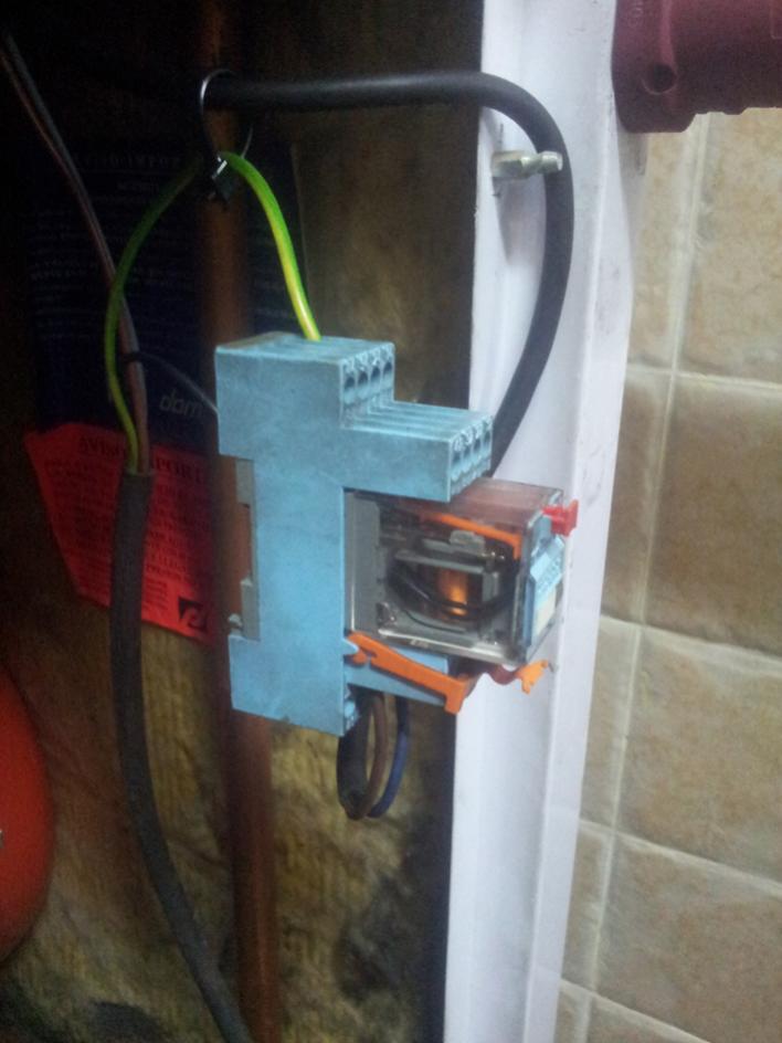

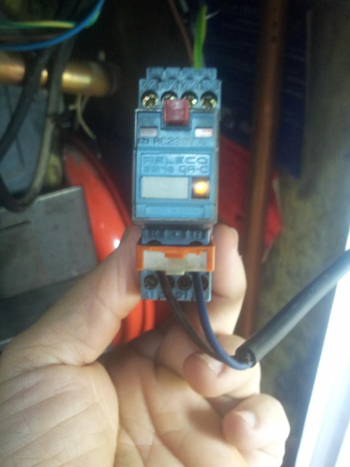

Re: Instalacion de un SUNP 7
Hola fernadogar
Bienvenido al club "A01"
No puedes conectar los cables del quemador de gasoil directo a los cables 7 y 8 del Sunp-7
Motivo dichos cables llevanfase y neutro y quemarias irremediablemnte la centralita.
Por lo que dices a mi puede ser que haya algo mal conectado
Los del quemador de gasoil deben de ir conectados a los contactos de la bobina zona gris de la 5º foto (la manguera que veo conectada no se cual es exactamente pero sospecho que es la del quemador antiguo)
La patilla 7 elige el que quieras de la hilera donde esta el cable de tierra ahora
La patilla 8 debes de conectar por la parte inferior. y en linea imaginaria con donde pongas el superior.
Sospecho que al tirar de la pestaña lo que haces es cerrar los contactos tu manualmente.
Por eso aunque se apague la lucecita los contactos siguen cerrados
Buenas Peymar.
Los cables de la 5ª Foto (marrón y azul) son los que bienen de quemador antiguo de gasoil, el cable de tierra que se ve en la 2ª foto está conectado en la patilla 8 del p7 y el opuesto de la ilera de abajo (Negro) está en la patilla 7 del p7. Y si al tirar de la patilla roja me da a mi tambien que está en manual, por que la patilla metida no hace nada y si le empujas un poco más se acciona el quemador, pero sueltas y regresa a su sitio la patilla y se para (apretando sin soltar la patilla roja funciona).¿Te vendría bien el esquema electrico del quemador de gasoil y de la caldera? Un saludo.

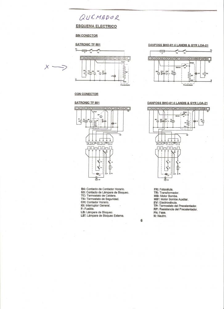

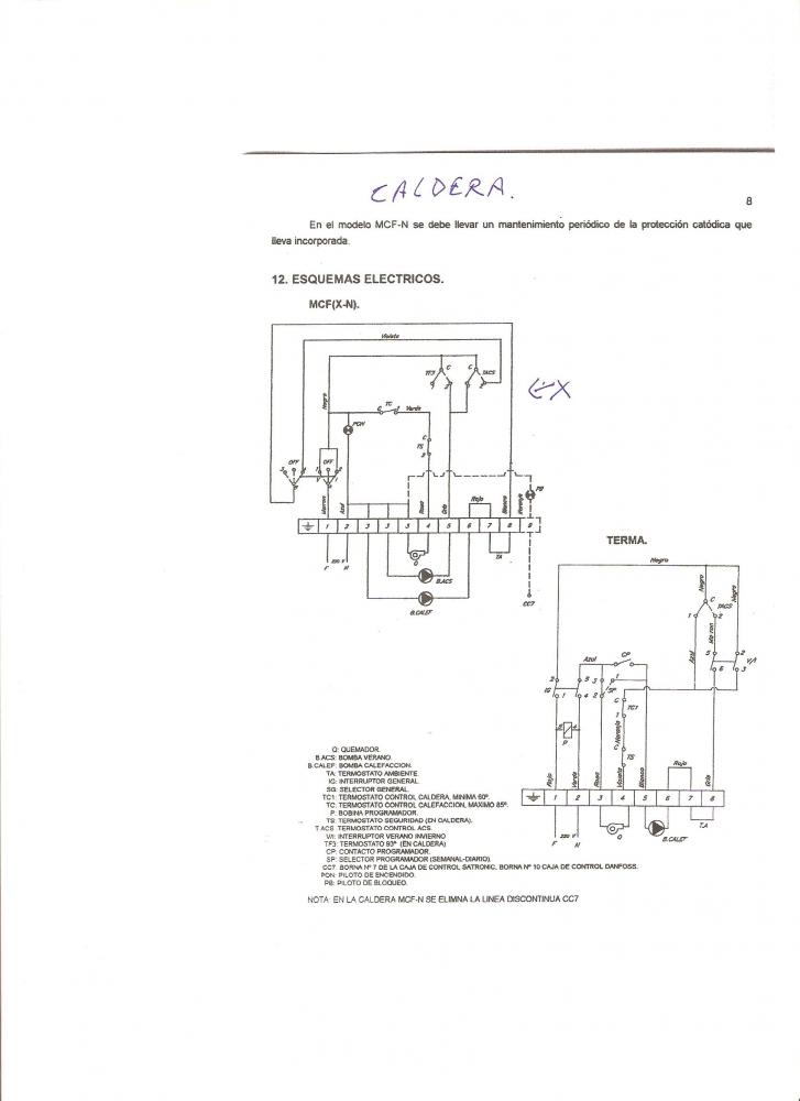

Hola fernadogar
Pues si que seria util el esquema electrico de la caldera, del quemador con me digas la marca me sobra
Aquí están los esquemas caldera Domusa MCF 14-X 100L. y QuemadorDomestic D-4 con centralita Satronic TF 801
Sin conector.Archivo adjunto 11457Archivo adjunto 11456
Hola fernandogar
En si no tienes ningun problema.
Te explico
El quemador recibe orden del termostato (Tc) termostato control de caldera el que selecionas la temperatura de control.
El T.A. solo arranca/para bomba de calefaccion
Por lo tanto hasta que la caldera no llegue a la temperatura marcada por ese termostato, el quemador entiende que debe de funcionar.
Pon el termostato de la caldera por encima del valor de consigna de la del P 7
Pero por lo que dices, debes de tener algo en el rele, pues si el diodo se apaga, significa que no hay tension.
Si pudieras medir tension sacariamos el problema
Que cables has desconectado del conector que tenia el quemador de gasoil, pues me parece que por ahi vienen los problemas

Si consigo un plano lo subo

Buenas noches fernandogar te envió la foto de como tengo conectado el relé que es igual al tuyo por si te sirve de ayuda .un saludo.
