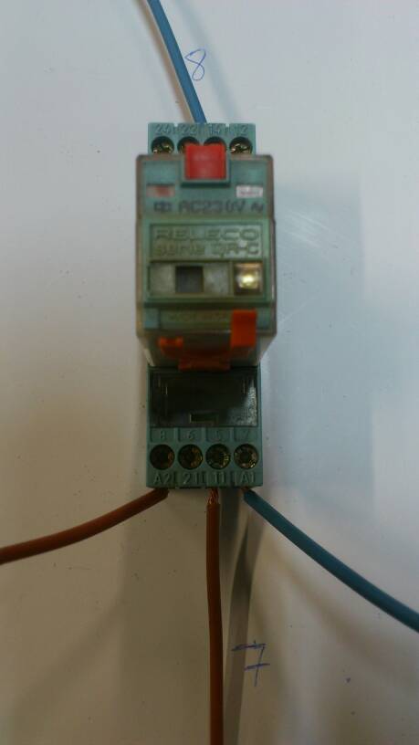

Buenos días.alguien me podría decir si están. OEM confeccionados los cables del rele?el cable marrón al 7 del quemador,y el azul al 8 del quemador.los otros dos azul y marrón son los que vienen de la caldera?esta bien conexionado?

Hola, subo un esquema de como esta instalado el quemador en mi caldera (ferroli GN TK M UNIT).
Por si te sirve de algo el relet como veras tiene conectado dos cables en la parte de arriba y dos cables en la parte de abajo.

muchas gracias jujororo por contestar,ese rele que he enviado en la foto ,me lo ha dicho que es asi el electricista que tengo en el curro y queria asegurarme que es asi,y otra cosilla,este viernes voy a comprar el sun p7.como ha dicho xapuseru que ahora hay partes del quemador que no son de acero inox,podria dar problemas?muchas gracias

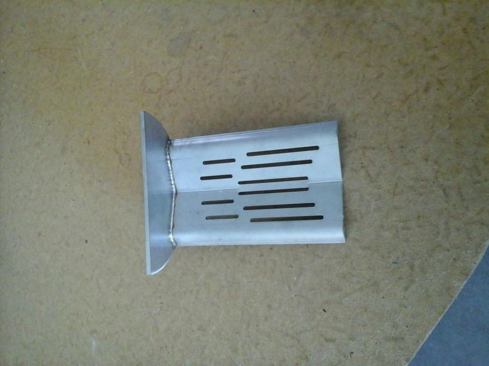

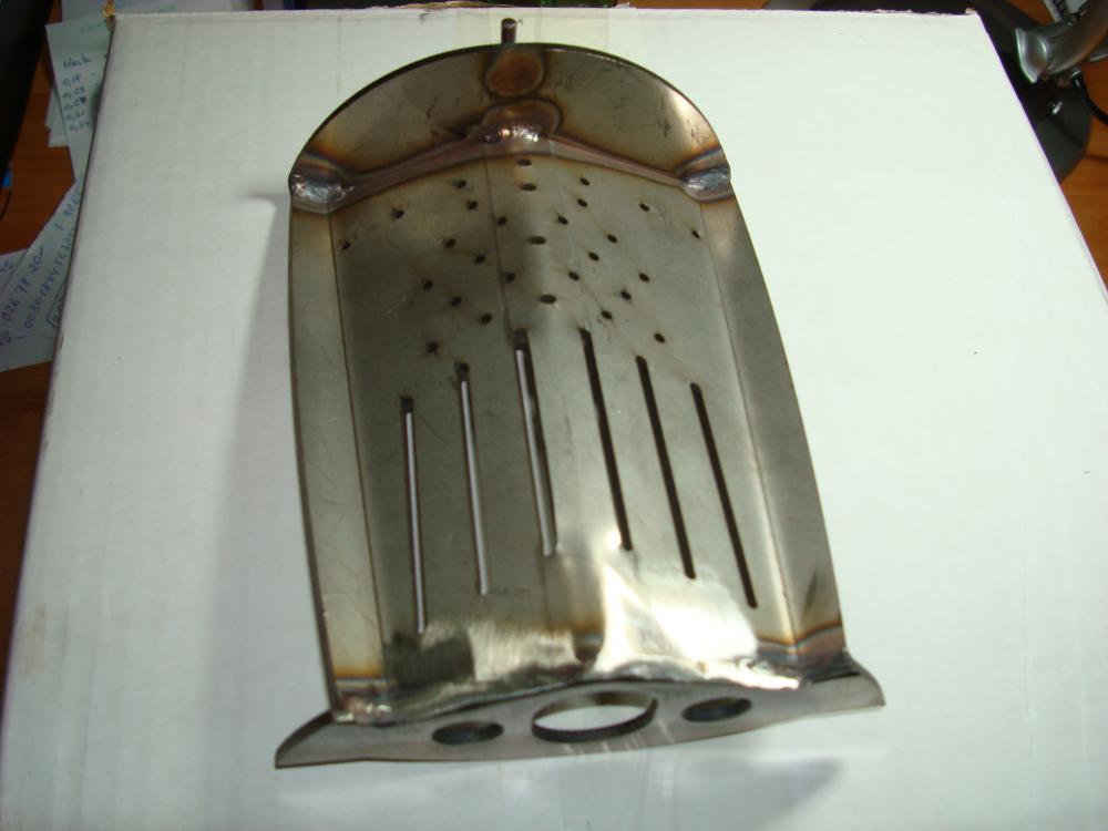

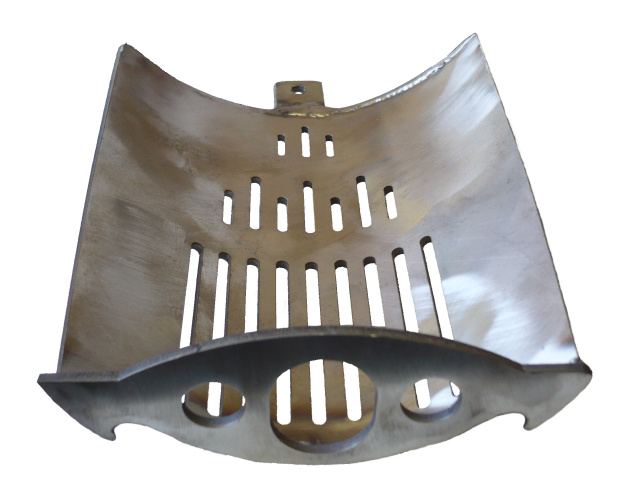

La rejilla la compre en checoslovaquia :
Aquí tienen todo el repuesto para el quemador SUN P7.
Las dos rejillas funcionan bien, personalmente me gusta mas la que subo en las fotos me generan menos residuos, debes probar inicialmente con la que trae el quemador para ver el resultado, te aconsejo pellets de buena calidad.
jujororo
Archivo adjunto 9882
Archivo adjunto 9883Archivo adjunto 9883

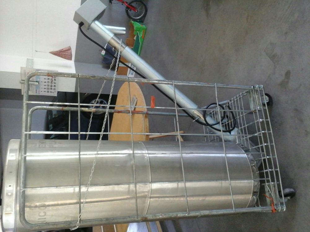

Muchas gracias por contestar y la ayuda prestada jujororo y demas foreros.desde la boca de salida del sinfin hasta la entrada del quemador me queda exactamente 40 cm que es lo que pone en el libro de instrucciones., creis que sera suficiente o habra que darle mas altura?la rejila que me ha venido es la de la imagen.gracias de nuevo por vuestra ayuda
Enviado desde mi SM-T210 mediante Tapatalk

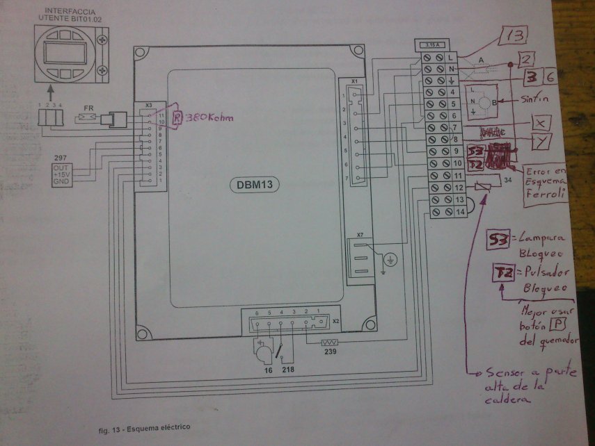

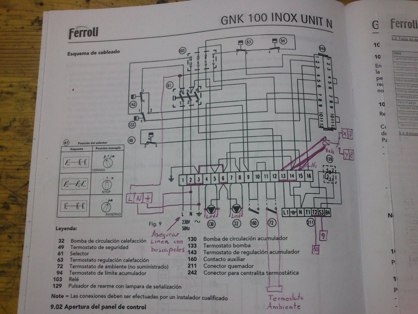

Bueno pues hace unos días que hice el cambio del quemador de gasoil al Ferroli Sun P7 en mi Ferroli GNK100 Inox Unit03, el gasto de gasoil ya era insoportable y viviendo en la provincia de Jaén, era ilógico no subirse al carro de la biomasa. Estuve leyendo bastante antes de comprarla y conocía lo del error A01, pero para mi el mayor hándicap ha sido enfrentarme a una muy muy mala instalación de la caldera en general, algo que he ido descubriendo poco a poco al meterme en materia.
Lo primero fué inspeccionar la instalación y solucionar de una vez el tema de que las bombas circuladoras (si, el instalador puso otra en serie con la interna de la caldera) de la calefacción (suelo radiante) estuvieran siempre funcionando, las 24 horas... fué facil, tan solo poner un contactor y un cable que iba de la válvula que controla el salón (habitación mas grande y mas usada) a la caldera, haciendo así las funciones de termostato ambiente general. El ahorro en gasoil (y en electricidad) ya se notó.
Después tocaba comprar el quemador y hacer la puerta, el contenedor para el hueso de aceituna y comprar unos cuantos sacos de hueso. Lo instalo, le doy marcha y primer problema el sinfin no responde para cebarlo, tras mucho investigar leo en el manual que en los puntos 7-8 no debe haber demanda, quito el puente que trae y consigo cebarlo. Por cierto que nada mas ver el sinfin, me di cuenta de que eso no estaba pensado para hueso de aceituna y le soldé por el interior un tubo redondo de Diam.18mm x 1 mm de espesor. Quedando así un sinfin sin tanto hueco por donde el hueso pueda escaparse.
Recoloco el puente, pongo en U03:00 y nada que no arranca, mil vueltas revisandolo todo y nada que no. Decido probar en el modo U03:01 y en la primera pantalla y zas se pone en marcha, aleluya!! Comienza a calentar prende fuego, pero nada que no, que no. Me acuerdo de que un usuario puso en otro post otros parámetros para hueso de aceituna, los cambio y ya por fin consigue arrancar y todo va bien. ¿Porqué no puedo trabajar con U03:00? por favor si alguien supiera decirme...

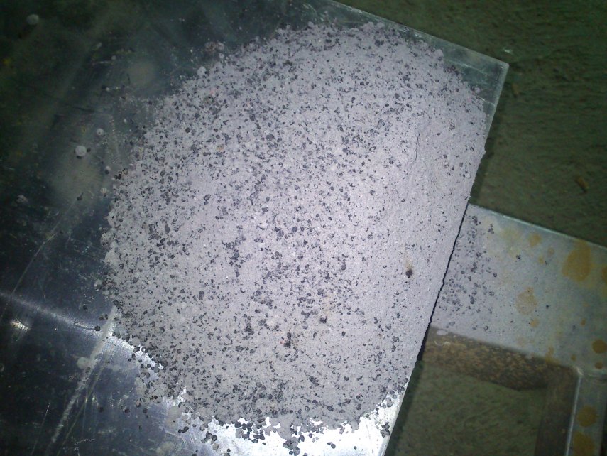

Pero cuando abro la puerta me doy cuenta de que tengo un montón de inquemados, prácticamente el hueso está tostado/renegrido pero tiene todo su cuerpo. Decido entonces hacer algo para retener el hueso y que no salga disparado, le sueldo al brasero una chapa de unos 3cm de alto x 6-7cm de ancho inclinada hacia la salida de aire, estupendo arde mucho mejor y puedo subir un poquito el aire sin que salgan disparados los granos. Pero aún no es suficiente, necesito que el aire se distribuya mejor, así que decido soldarle pegado a la base del brasero una rejilla de inoxidable con agujeros de unos 4-5mm y entonces si. Por fin, ya quema muy muy bien, la ceniza es totalmente gris.
Entre tanto, me doy cuenta de que la alimentación electrica del quemador no es muy correcta, ya que lo tenía directamente a los mismos cables que el quemador de gasoil, así que decido poner otro contactor que vaya a los puntos 7-8 y este sea el que haga demanda en vez de el puente. Y la alimentación la hago directa, pero después del interruptor que es lo correcto.
En este punto es cuando comencé a leer este post y me di cuenta de que tengo que revisar muchas otras cosas, para las cuales os pido consejo:
- Tiro de la chimenea: Me parece que es excesivo, tiene 12m de altura, tengo que medir la depresión. En caso de que tenga que reducirlo... ¿Que pongo mariposa o moderador de tiro?.
- Temperatura de los gases: Supongo que excesivos por tiro excesivo.
- Las bombas arrancan a cualquier temperatura de caldera. Hoy le pondré un termostato para que arranquen a 45-50ºC, esto lo tengo claro. Pero ¿este sensor donde lo coloco?.
- ¿El sensor del quemador donde lo alojo exactamente? De momento lo tengo metido entre la caldera y el aislante en la parte mas alta, pero se desfasa con el termostato de la caldera.
Por otro lado, le puse a la fotoresistencia la resistencia de 380 KOhm, que indicaba Ernie, quedando T20 = 40 y la verdad es que arranca mucho mucho mejor, en cuanto hay fuego echa hueso y ya no para. Cuando leía lo que decía, pensaba eso es, eso es, exacto eso es lo que me pasa a mi tambien: hay llama y echa 1-2 cargas, lijeramente se ahoga un instante el cual detecta como que no hay llama, se para el sinfin y en ese momento sube la llama dispuesta a todo y nada vuelve a bajar porque falta chicha. Creo que poner esta resistencia es obligada para cualquiera que esté quemando hueso ya que la llama nace mas abajo. Gracias Ernie por compartir esto con nosotros.
Pues este es el punto en el que estoy, me falta sacar una buena escala de potencias para poder activar el modo modulante y creo que lo tendré conseguido. Aunque también le voy a hacer:
- Poner pilotos señalizadores a cada bomba, para ver rápidamente que sucede.
- Poner el termostato de mínima 45-50ºC que pare las bomba.
- Poner un tubo interior al sinfin que le reduzca el diámetro interior, ajustándolo al diámetro exterior de la hélice.
- Optimizar el brasero poco a poco.
Actualmente estoy quemando con T07:6, T08:50, T09:28, lo cual está muy bien para ser hueso ya que da una relacción aire/combustible de 1.8 muy parecido a los parámetros que dais para el pellet, solo que con hueso veo imposible pasar de potencia de aire 50 sin que los huesos salgan disparados (hay que investigar mas el brasero). Al principio solo podía ponerlo a T08:30 y T09:30 ----> Relacción 1
Otra cosilla los manuales de Ferroli son una mi...a, en el manual de internet de mi caldera la instalación electrica no se parece en nada a la mía (el manual en papel está bien) y el del quemador de gasoil para que voy a hablar... Respecto al tema del pulsador de rearme y el piloto de rearme... Si, están al revés, yo los tenía conectados al boton/piloto que tiene la caldera y al pulsar ---> cortocircuito que hizo saltar el diferencial de la casa, por suerte no se ha roto nada.
Adjunto foto de la ceniza actual, de los circuitos de mi caldera y del quemador con las indicaciones de las conexiones:
