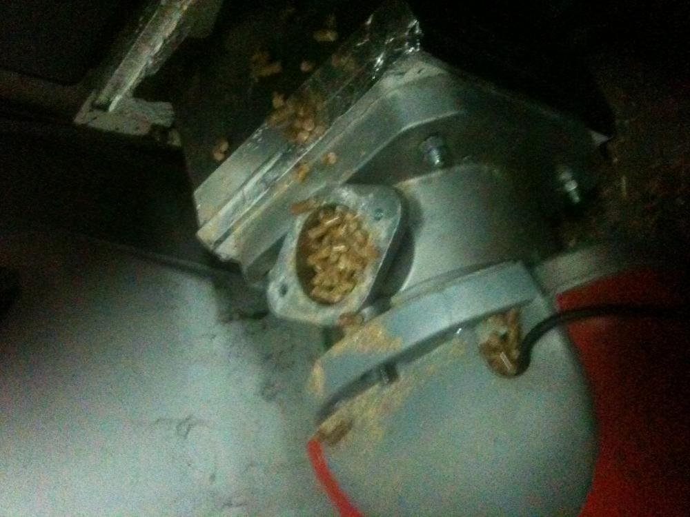

Buenas noches. Esta tarde la he liado parda para colocar el sinfin de manera adecuada. Chapuza tremenda la que he hecho. Cuando he terminado, lo he puesto en marcha y mirad lo que ha pasado:
Archivo adjunto 9654
He pensado "le he liao". Todo el tubo atascado desde ahi abajo. Lo he limpiado, lo he vuelto a montar y hasta ahora. Espero que haya sido algo puntual por algun pellet mas largo de lo normal.
En cuanto al cambio, ya veremos a la larga, pero descarga mucho mucho mucho mejor, es increible la diferencia. Me ha calentado el agua mucho antes. Pero mucho. La diferencia es exagerada. De hecho, siempre lo he tenido al 3, a piñon fijo y he tenido que ponerlo al 2. Ademas modulando. Lleva la mayoria del tiempo en potencia 1, manteniendo el agua entre 72º y 73º. Incluso he cambiado los parametros por los de jujororo. De momento todo ok.
Lo único que me genera algo de humo dentro del garage. Supongo que habrá que ajustar la combustion no??

El atasque suele producirse, por suciedad en el cenicero, puntualmente algun pellet mas largo, o que la dosificacion no es la correcta,
Vigilalo igual que el humo de la sala, es monoxido de carbono, (muerte dulce) y eso no me gusta nada pero que nada.
Comprueba quitando el tubo de entrada del pellets en el quemador con un mechero su llama debe de ser aspirada,si no lo hace te recomiendo pararle enseguida y comprobar el motivo.
