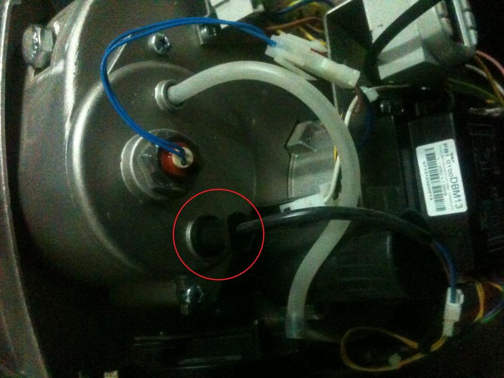

Ahora mismo estoy un poco desesperado. He limpiado a fondo, que estaba todo muy sucio. Despues ha arrancado y se ha parado con A01. Ha vuelto a arrancar. Se ha vuelto a parar y ya no arranca.
No quiero quedarme todo un dia sin calefaccion, asi que voy a probar a poner la resistencia en paralelo con la fotocelula. Os pregunto, es la fotocelula lo que he marcado en rojo en la foto?? Muchas gracias.Archivo adjunto 9572
Re: Instalacion de un SUNP 7
Si la fotocelula es la marcada con ciruclo rojo
Haz una prueba, ponel quemador en marcha y vente al parameto t-20 cuando su valor es de 50, cuando empiece a salir llama empezara a bajar de valor.
Cuando baja de 30 y se mantiene por debajo cambia a potencia 1 si ves que lo hace te arrancar sin problemas.
Si ves que no baja, saca la fotocelula con la misma iliminacion ambiente comprueba el valor de t-20.
Cuandohaya arrancado y estabilizado en la potencia de trabajo vuelve a colocar la fotocelula , antes debes de ver estando el parametro t-20, cuando la pongas en su sitio el valor cambiara si sube por encima de 30 iniciara una parada, ventilacion y arrancada de nuevo. Si se mantiene con un valor alto el problema esta en que tal vez este pellet tenga menos "fuerza" y por lo tanto de menos luzpor lo que tienes problemas en la arrancada,

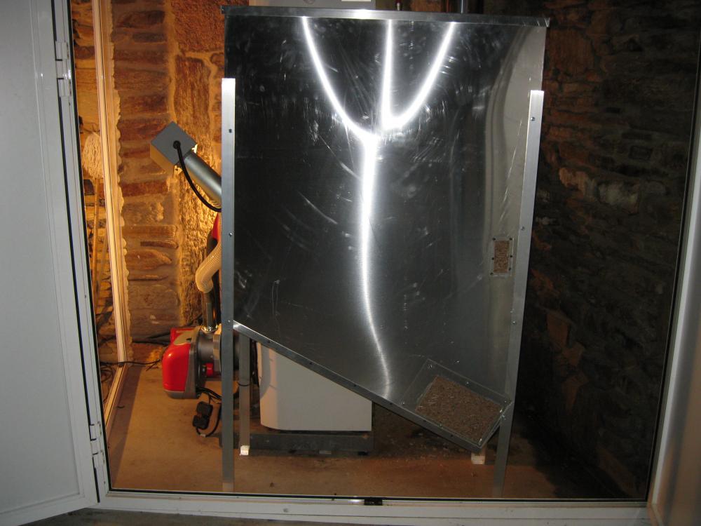

Hola amigos foreros,
En este foro desde el principio se trata de que entre todos hemos ido solucionando poco a poco todas las adversidades que nos surgían con el SUN P7, todavía tengo en la retina a finales del 2012 estamos ya con inquietudes para poder saber el funcionamiento de dicho quemador, se instalaron los primeros y empezaron a surgir problemas, claro esta la idea que teníamos era que todo valía y el tiempo a demostrado que no es así, unos poníamos como deposito de pellets aquello que teníamos más a mano , un bidón, una caja de madera, un esportón, lo instalamos nosotros mismos si que el SAT correspondiente viniera a sellar la garantía etc., empezamos con las primeras conclusiones que si el tubo de carga de pellets debía de estar que si a 6, a las 5, pero llegamos a la misma conclusión que el eje del sinfín al ser un muelle una veces carga más otras menos, zas el "A01", caldera parada etc. etc..
Hoy ya podemos decir que la mayoría de los problemas se han solucionado dando una inclinación y altura adecuada al sinfín, hemos ido ajustando parámetros reduciendo el tiempo de carga y ajustando la potencia del ventilador y muchas veces si saber si la chimenea trabajada bien en depresión y con que valores.
En mi caso en particular siempre le estaré sumamente agradecido al amigo peymar, por su implicación en este quemador llego antes de instalarlos como buen profesional a colocar un en su vivienda para ir desgranando todos los contratiempos que iban surgiendo y contestándonos a cada uno siempre con esa profesionalidad que le caracteriza y nos ayudaba a solucionar nuestros inconvenientes.

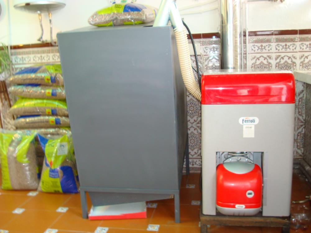

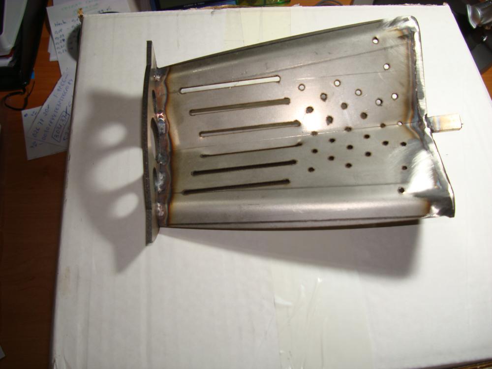

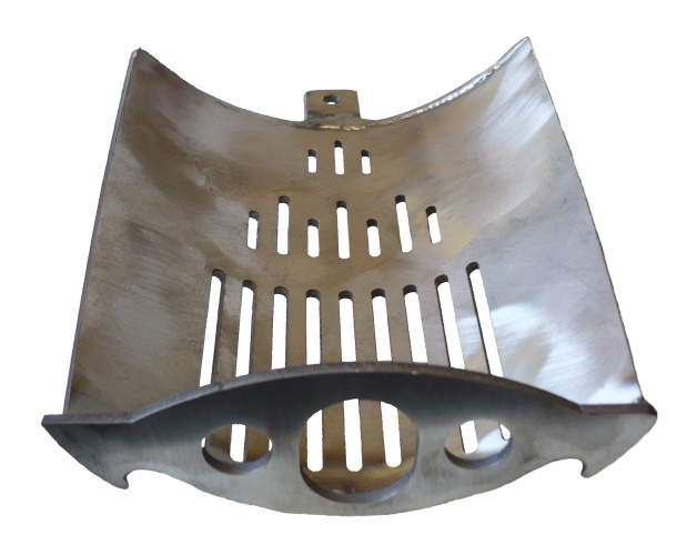

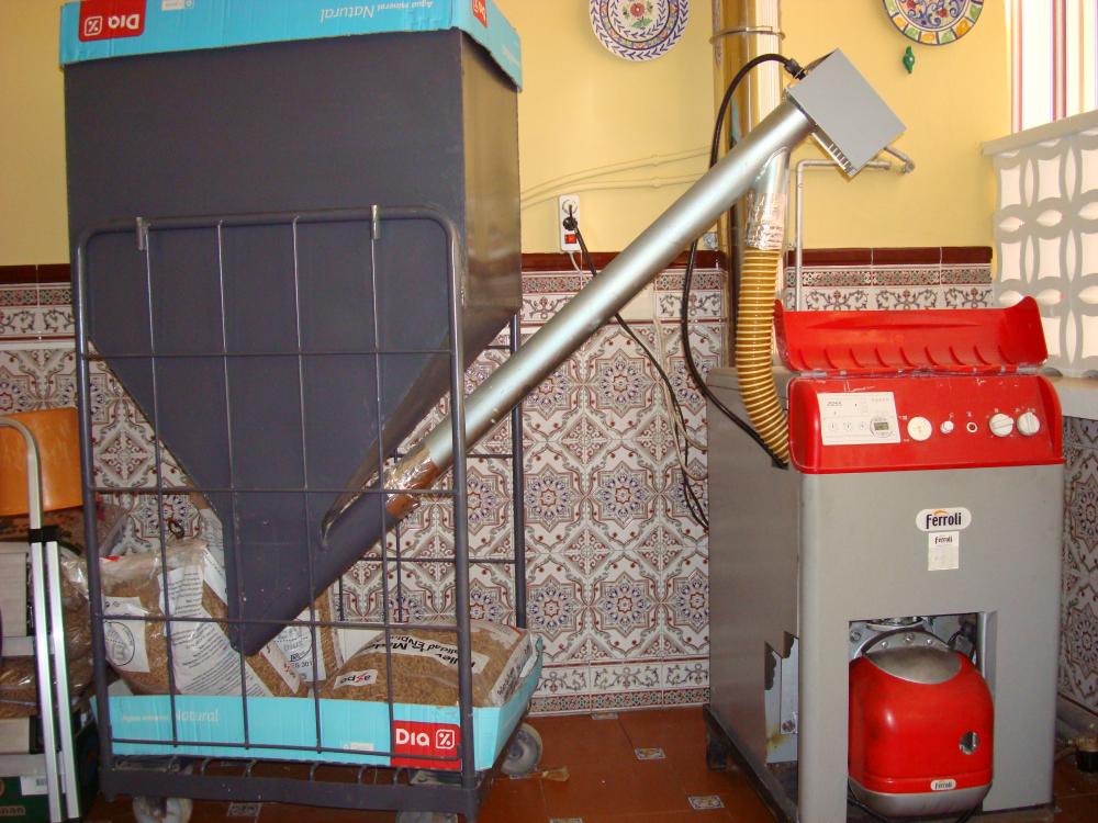

Subo unas fotografías de como fue mi tolva inicial y la que tengo actualmente y la rejilla que en su día cambie y a mi particularmente me gusta más que la que trae el quemador. hoy puedo afirmar que en mi caldera en particular (Ferroli GN TK M UNIT) el quemador trabaja a la perfección, lo que menos me gusta son las limpiezas pero claro esta eso se sabia desde el principio y lo acepte.
Archivo adjunto 9592
Archivo adjunto 9593
Archivo adjunto 9594
Archivo adjunto 9595
Archivo adjunto 9596
Buen trabajo Jujororo!! pedazo de tolva!!!
¿Sabes que angulo debe hacer el palo largo del sinfin con la horizontal?? ¿Y su longitud?
Voy a hacer una tolva para aprovechar el hueco que queda sobre la caldera, que la actual me come medio garage.

Hola peluk_32,
El angulo tiene que tener 45º, lo tengo colocado a una altura de 125 cm. desde el suelo a la boca de descarga, lo que se debe de respetar es que tenga una altura mínima de 40 cm desde el tubo de hierro del quemador hasta la boca del sinfín si tiene más altura mejor caerán los pellets. La tolva no tiene que ser de mucha capacidad en la mía caben 16 sacos.
Subo otra foto para que te hagas otra idea.

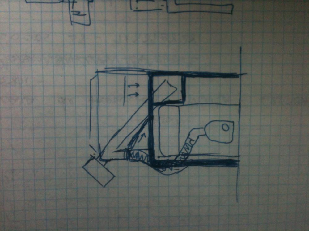

Muchas gracias Jujororo. Mi idea es hacer una estructura que sujeta la tolva sobre la caldera. No se si se aprecia en la foto que adjunto. Por cierto, que esta tarde, que tengo niñera, pongo a funcionar la modulación con tus parámetros. A ver que tal...
Archivo adjunto 9598
Lo que no me gusta es la curva que se aprecia con el tubo de goma, debería de ser lo más recto posible, podría ser que tuvieras atranque del tubo y por consiguiente A01, el tubo del sinfín deberías de entrar lo dentro de otro tubo y hacerle el corte que tiene el sinfín así cargaría de todo serrín y pellets.
De momento es solo un boceto. Aun tengo que tomar medidas y comprobar como queda todo.

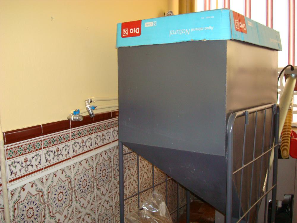

Jujororo muy buena la tapa de la tolva, je je,
Esta tolva la hizo el dueño de la instalación pues es carpintero de aluminio no haciendo caso de mis advertencias de hacer el suelo inclinado a 45º, pero yo soy muy cuco he hice el agujero a sus 45º, resultado, el sinfín esta con su inclinación correspondiente he incluso girado hacia un lado y no ha dado un solo fallo en dos meses, eso si, hay una parte del pellet que no se recoge por que la inclinación no es buena pero el dueño de momento hecha encima y para el verano ha modificar el suelo.
Archivo adjunto 9606
