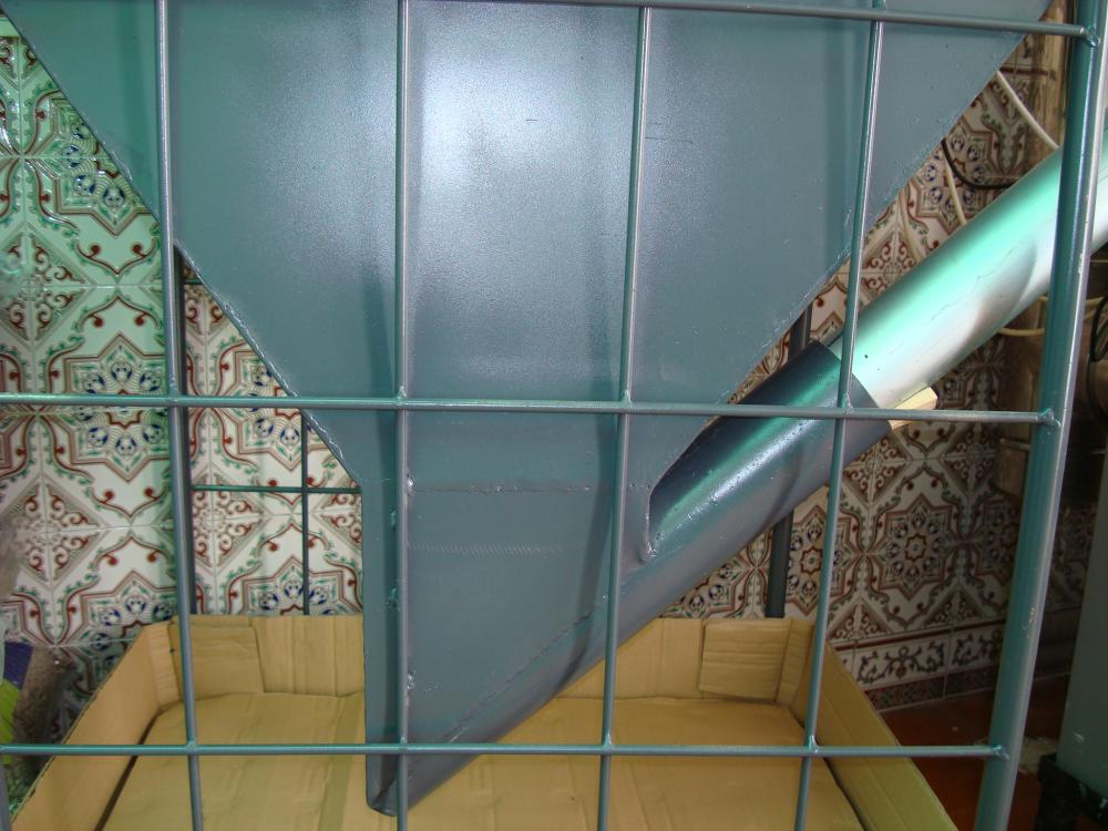

Buenos días,
Estoy completamente de acuerdo con peymar, no es por casualidad que en el manual del SUN P7, aparece una fotografía de como se debe de instalar el sinfín respetando una inclinación y una altura mínima.
La inclinación es un angulo de 45º, pero otro factor muy a tener en cuenta es que la tolva tenga la suficiente inclinación para que el corte de carga del sinfín este en la parte mas baja realizando las cargas con pellets y el serrín que el propio pellets genera, si este serrín no se va consumiendo al final se nos ira acumulando el serrín y llegara un momento en que cargara pocos pellets dando también el famoso "A01".

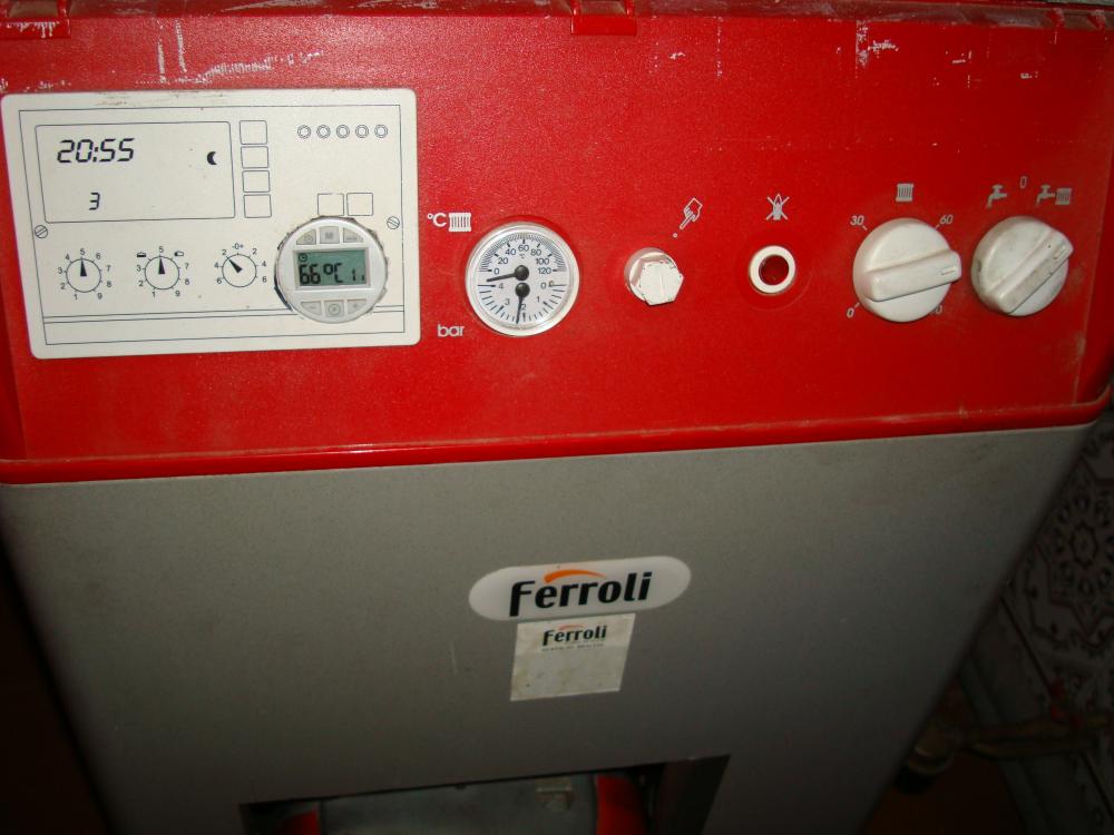

Archivo adjunto 9555
Re: Instalacion de un SUNP 7
peluk_32
Buenos dias. Vuelvo por aqui a preguntar cosillas. He notado que llevo unos dias en que el quemador no me calienta como antes. En el mes y poco que lleva instalado, no he limpiado nunca el paso de humos de la caldera ni el cenicero de la chimenea. ¿Podría ser por eso? ¿Cada cuanto lo limpiais?
Tampoco me funciona el modo modulación. Acaba con error A01, incluso usando los parametros de jujororo. Espero poder vigilarlo esta tarde para ver en que proceso falla y a ver si se puede solucionar.
Por último, en verano tengo que mudarme de casa, y tendré que cambiar el quemador que ahi alli, que es de gasoil. La casa mide 180m2 en dos plantas de 90. Dispone de 110 elementos de radiador de aluminio de 57 cm de alto por toda la casa. La caldera ademas tiene acumulador de acs. Creéis que es posible usar el p7 para esa instalación y medida de casa? Adjunto una foto de las especificaciones de la caldera. La idea final es combinar la caldera con una chimenea de agua jejejje. Como siempre, muchas gracias por vuestra ayuda. Hasta luego!
Hola, seguramente todos los problemas que estas teniendo es por no haber limpiado tanto el cenicero, el hogar de la caldera y el paso de humos.
Mi caldera es la GN TKM UNT de Ferroli, estoy limpiando la zona del quemador y el hogar cada 6-7 días, los pasos de humos una vez al mes y la chimenea dos veces al año. La tengo trabajando en potencia 2 y modulando en 1ª a una temperatura entre 64--66º.
Prueba a limpiarlo y comentas resultados.
En cuanto al quemador serán los expertos instaladores los que te darán su opinión.
Muchas gracias por la respuesta Jujororo. Espero poder limpiarlo esta misma tarde. Con la temperatura que hace, me da panico desconectarlo una hora para que se enfrie y poder operar comodamente, pero habrá que hacerlo. Ayer lo puse a potencia 4, sin modulación, y lo maximo que llego a calentar fue 65º. Al final del dia, se podia estar en casa, pero para alcanzar una temperatura agradable, hubo que darle mucha cera.
Por cierto, añado que tambien he pasado por un cambio de pellet y creo que no he acertado. Tiene menos poder calorifico.
