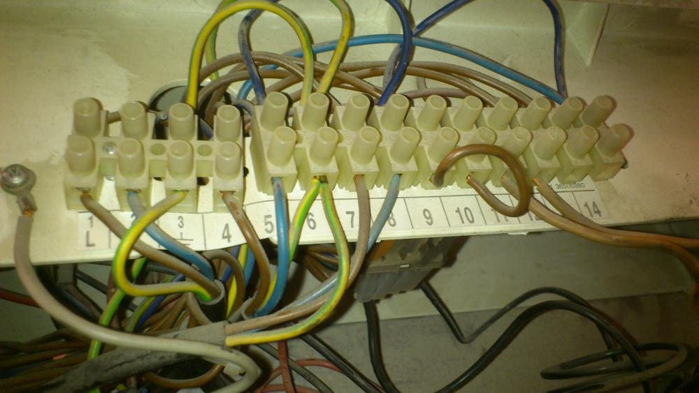

Archivo adjunto 9413buenos dias ,acabo de mirar la instalacion de mi caldera y la manguera de 2 hilos sale de la clavija del quemador de gasoil y estan conectados a la bombilla roja que hay en la pantalla ,y la manguera que tiene 3 cables en la clavija del quemador de gasoil vienen de las conexiones 4 marron,5 azul y 6 toma de tierra,mi pregunta es el marron 4 y azul 5 es donde hay que conectar el rele y conectarlo a 7 y 8 del sun p7? y los cables azul y marron que encienden la bombilla roja del cuadro donde irian conectados en el nuevo quemador?muchas gracias por vuestra ayuda.

Antoniohf, la regleta que muestra en la fotografía es igual que la que tiene mi caldera y en el esquema que subí esta indicado donde tienes que conectar el relee.

Exactamente la manguera de 3 hilos, los cables azul y marron a la bobina del rele y cuandotenga tension, los contactos cierran entre la patilla 7 y 8 del quemador.
Sobre la bombilla de señal de bloqueo, olvidate, yo intente conectarlos y por poco me cargo la centralita, menos mal que medi tension antes, ese tema lo discutimos unos post anteriores, repito de momento la señal de bloqueo y desbloqueo del SUN-7, es mejor no conectarlos.

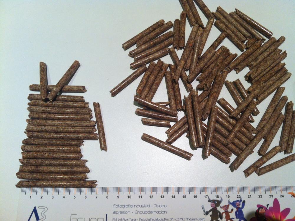

1ª ¿Donde puedo conseguir 2 m. del tubo flexible que une el sinfín con el quemador? Tengo el depósito algo mas retirado de la caldera y el que viene con el quemador es corto y además se me ha roto (cortado) justo en la unión con el codo del quemador, yo creo que por el calor. El SAT de Madrid no lo tiene en existencias y lo tienen pedido desde hace 1 mes a la central de Burgos que no se lo suministra, además no me sirve ya que es corto el original. Es un tubo flexible de 60mm. de interior transparente, bueno todos lo conocéis. Lo he encontrado pero de 50mm. o 70mm. son los que se usan con la bombas de agua en huertos. Vivo en la zona sur de Madrid.
2ª Me está saliendo el famoso error A01 cuando la caldera se pone en marcha por orden del programador digital del salón o quiere arrancar para calentar el ACS del depósito.
En un principio se lo achaco al último pellet que he comprado en BRICOMAT de la marca Bioforestal EN plus A1 (la tienda se ha portado muy bien y me han devuelto el dinero), según me ha reconocido el fabricante han tenido unos lotes con errores en la fabricación como consecuencia de tormentas en la zona de la fábrica, siendo la longitud del pellet de hasta 8 cm de largo (parecían estacas) cuando la cerficacion EN plus A1 indica que tiene estar entre 3,10 y 4 cm de longitud máximo. La cagada a sido cojun... los 25 sacos malos los he mezclado en la tolva con los que tenían bien y tengo que estar sacándolos con un cubo y machacando para evitar obstrucciones en el sinfín.
Como consecuencia de este error A01 (Bloqueo por falta de pellet) lo que he hecho también es aumentar el parámetro TIEMPO DE FUNCIONAMIENTO SINFÍN EN ENCENDIDO T04 de 8 (Manual español/de fabrica) a 12 (parámetro de manual italiano), y parece que carga mas pellet y en las últimas cuatro arrancadas no se ha bloqueado con el A01, ya os diré contando.....
¿Os parece correcto el cambio de este parámetro para corregir el error A01? ¿O me aconsejáis que toque algún otro parámetro?
