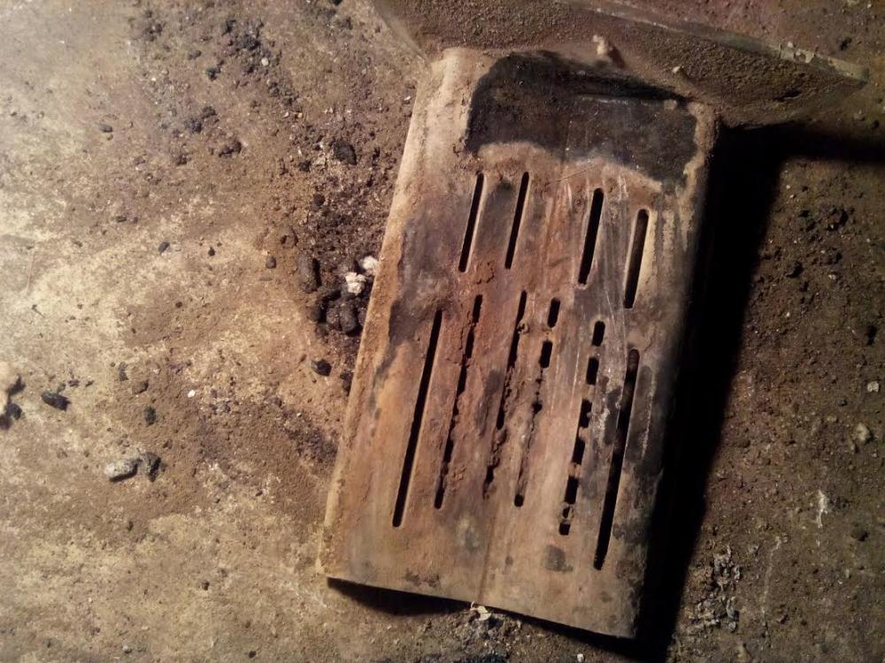

hola a todos ,buenos dias ,este post es para peymar que le comente que habia punteado las cuatro rejillas centrales traseras del brasero.
te comento:hoy sabado despues de 10 dias he limpiado la caldera ,mi sorpresa es lo bien que ha quemado el pellet , la ceniza es finisima ,nada agarrada en las paredes y muy poca costra de humedad en el brasero, estoy contento con la prueba.
Re: Instalacion de un SUNP 7
La verdad tambien yo estoy sorprendido, cuando puedas puedes poner una foto o un dibujo, gracias
hola peymar, aqui tienes la foto despues de un dia de trabajo, lo bueno de esta prueba es que con una radial lo puedes solucionar,
quiero cerrar las ranuras un poco mas y probar algun dia con hueso.
ya he probado con hueso ,con muy poco y el quemador trabaja muy suave.Archivo adjunto 9305
La verdad que entre todos estas afinando bastante el quemador, la tendre en cuenta, para cuando decida hacer algunas pruebas mas, el problema es falta de tiempo, con hueso el problema es que se cuela por las ranuras, asi como la cascara de alemdra de 2-6 mm, sin embargo la 6-12 mo se tiene ese problema, pero como tiene otra densidad, hay que reajustar los tiempos del sinfin y del aire.
Saludos a todos.

Hola a todos.
Yo hice una prueba parecida, pero en lugar de soldar las ranuras les puse unos tapones con papel de aluminio retorcido (no os riáis) , intercalados cada cierto espacio. El papel de aluminio aguantó perfectamente la temperatura y el resultado fue bueno. Se los tuve que quitar para hacer una buena limpieza del cenicero, pero para probar valen perfectamente. Lo digo por si queréis hacer la prueba sin necesidad de soldadura.
Por cierto, ahora mismo tengo la sensación de que el hueso de aceituna calienta más que el pellets. Va de cine.
