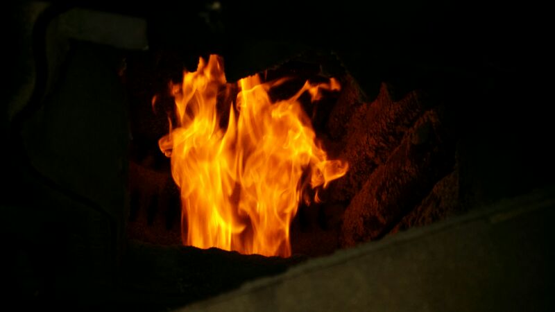

Archivo adjunto 9222
A ver si se ve
Esa es la llama que echa me esta dando muchísimo rendimiento
diegora ,que modificaciones hay que hacer?
Solo he cambiado parametros y de momento ni un solo bloqueo
