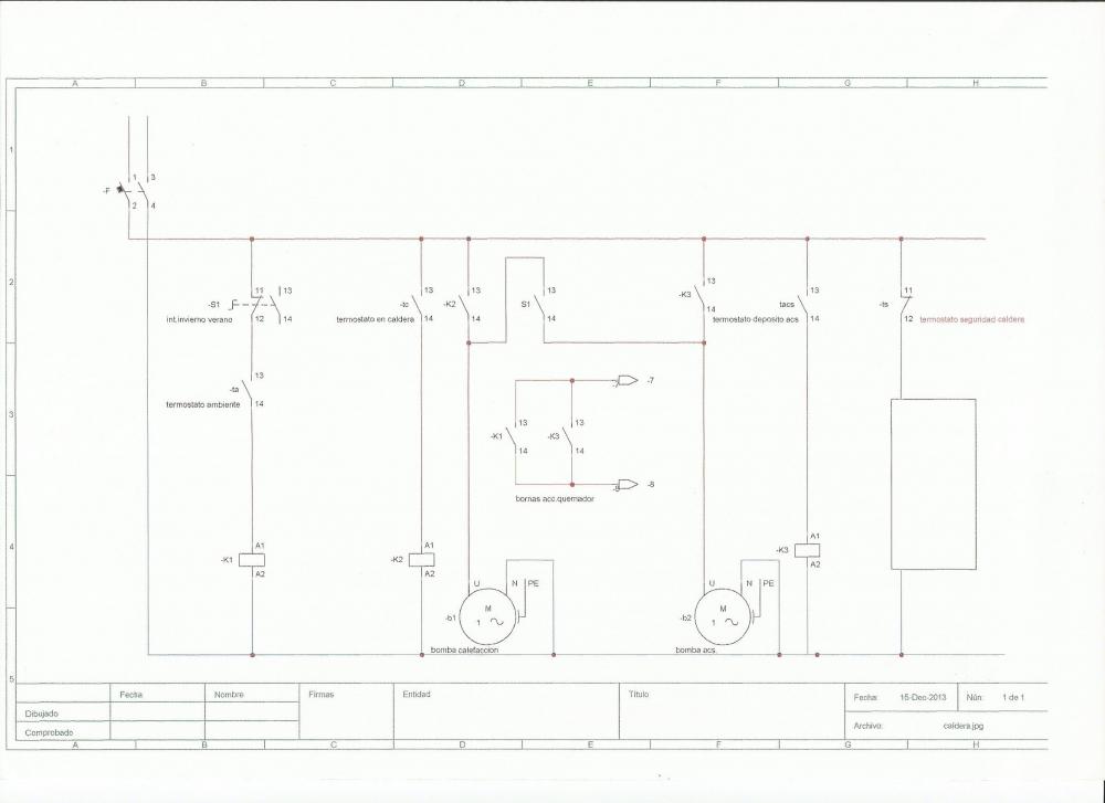

Hola peluk_32 , tengo el quemador Sun P7 instalado en una caldera Ferroli GN TK M UNIT, creo que es igual que la tuya,me funciona de lujo, subo el esquema de instalación por si te interesa, desde que me hicieron una tolva con las medidas que yo facilite, el quemador funciona perfectamente modulando en potencia 2, dirigida por un cronotermostato Honeywell, con 10 horas de funcionamiento real de calefacción a 21'50º y sin que la casa baje de 19º con 110 elementos instalados en radiadores y muchos metros de tubería instalación por fuera es una casa de pueblo aislamiento de la vivienda bueno, y me consume sobre 1 saco y 3/4 de otro, quedo a tu disposición para cualquier aclaración.
jujororo
Archivo adjunto 9173

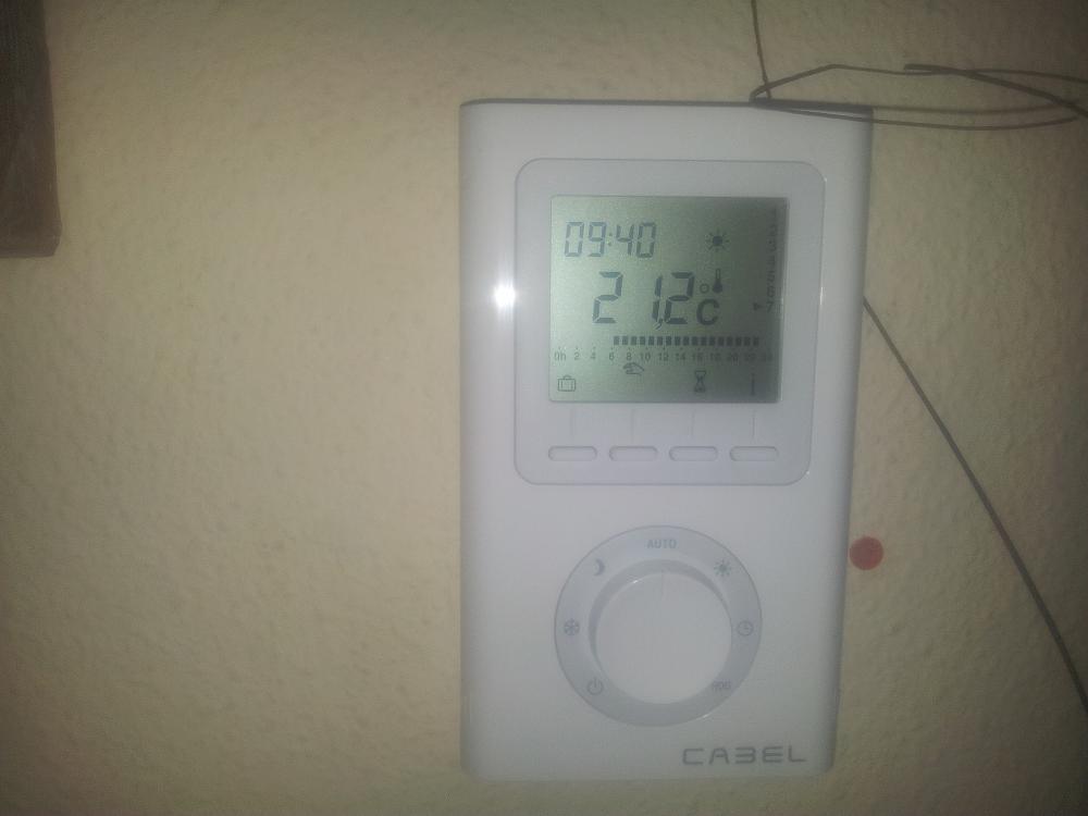

La semana pasada compre este cronotermostato
Archivo adjunto 9178
Y como dice palmer, lo tuve que devolver a la tienda. Ell motivo, al llegar a la temperatura fijada
hacia ciclos de 5 minutos de encendido y 5 minutos de apagado.

hola otra vez ,en el momento que el termostato ambiente ataque al rele de conexionado entre patillas 7 y 8 del sun p7 no queda otra que poner un termstato de los mas sencillos con una hysteresis de +/-1 grado.
es mas estos termostatos en calderas de biomasa pueden dar problemas.

Hola palmer. eso es asi si el T.A hace ciclos muy cortos y este esta conectado a la patilla 7 y 8 simplemente le es imposible seguir las ordenes de parada/marcha.
Lo suyo es el termostato de ruleta de toda la vida, o aquellos digitales que no hagan ningun tipo de ciclo.
Si el T.A solo manda la bomba y el quemador arranca por temperatura, este aguanta mas el tipo, pero a veces tambien da ese fallo.
Lo suyo y desde mi punto de vista es que el T.A. pare bomba y pare quemador y cuando baje de temperatura, vuelva a arrancar.
Pero si has seguido el post desde el principio, ya se hablo de que los T.A. con ciclos muy cortos, no era recomendable conectarlos directamente al quemador. Incluso en una de mis respuestas dije que desconecte el mio.
De todas maneras es bueno recordarlo.

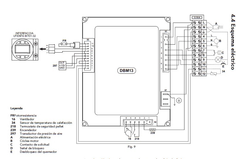

Estoy viendo el esquema eléctrico de conexión del sun p7 y la verdad no se donde van conctados los cables de la regleta con nº 7y8 conector solicitud no se que es eso, el n1º 9 señal de bloqueo no se que es ni donde va, al igual que el nº 10 seña de desbloqueo u por ultimo los nº 11 y 12 que es el sensor de temperatura pero no se si es el de caldera o a cual se refiero quiero entender que sera el de la caldera.Archivo adjunto 9182 a ver si me lo podeis explicar por fa. Y otra cosa si le pongo un termostao de ambiente en casa donde lo tengo que pinchar para que funcione bien y por ultimo que termostato ambiente es el que mejor le va.
Re: Instalacion de un SUNP 7
Victor 75 te doy la bienbenida anticipada al club "A01", pues todavia estas viendo la posibilidad de instalar un SUMP-7 y ya estas "sufriendo".
El contacto 7 y 8 mediante el cierre de este contacto ya sea por termostato ambiente, termostato de caldera, valvula etc etc., el quemador funcione o pare.
La señal de bloqueo es que en caso de que el quemador se bloqueo si se instala un piloto luminoso este se encendera.
El desbloqueo es que si instala un pulsador entre la patilla 10 y neutro. si esta bloqueado y lo pulsas se desbloquea.
El sensor que te refieres es la sonda que trae el quemador, el cual es el que le indica al quemador la temperatura que tiene la caldera
Termostato? uno que no haga ciclos, vamos el tipico de ruleta o termostato digital que marcha/paro por temperatura.
Por cierto palmer, tu eres mas electricista. podrias comprobar en el tuyo lo de la patilla 9 y patilla 10 si es verdad.
Ten cuidado pues yo lo hice y me dio que al medir entre la 10 y neutro me dio 220 V, no me atrevi a pulsarle, pero puse una bombilla y se ilumino.
Cuidado hay peligro de cargarse la centralita.

es normal que haya 220 entre la patilla 9 y10 puesto que la salida 9 es la lampara de aviso de bloqueo ,el 10 es una entrada con el neutro para resetear la centralita.
No quiero meterme donde nadie me llama, pero como electricista Instalador autorizado eso no influye para nada, lo de fase o neutro se especifican en los esquemas pero como bien has dicho por fuera en los enchufes no lo sabe nadie, perdón si las redes de distribución estuviesen correctamente puestas a tierra se sabría por que entre neutro y tierra no existiría tensión, pero yo en las instalaciones que lo he comprobado 220 o 230 otras 190 etc.
De todas formas no he visto el esquema y el que coloque el pulsador es bajo su propia responsabilidad.

Ya por eso es importante darle bien la polaridad al quemador. pero el problema es que dando buena polaridad o sea a la patilla nº1 Fase y a la patilla nº 2 neutro. Si instala un pulsador creamos un corto, por lo menos es la prueba que yo hice.
Lo que te queria decir es que comprobaras en tu quemador
De momento a todos los foreros, antes de instalar el desbloqueo aseguraros bien pues hay peligro de cargarse la centralita

El esquema esta em la respuesta 965 y llevas razon el que coloque el pulsador es bajo su responsabilidad, pero como electricista que eres nos podrias indicar
Que tension tendria que haber entre la patilla 10 y N, asi como entre 10 y fase-
Yo he medido 220 entre 10 Y N y nada de tension entre 10 y fase, en ambos casos el pulsador estaba abierto.
gracias

Alguien que tenga el esquema lo puede subir por que hay cosas que no me cuadran, si medimos con un tester es muy posible que nos mida tensión, la misma que existe en la red, pero no quiere decir que al hacer el puente se queme la centralita.
Peymar pero hiciste la prueba físicamente o midiendo con tester, de todas formas mirando las pistas de la placa se puede saber, y si es así es un error, no creo que ningún ingeniero diseñe un reset cortocircuitando la instalación

Peymar pero hiciste la prueba físicamente o midiendo con tester, de todas formas mirando las pistas de la placa se puede saber, y si es así es un error, no creo que ningún ingeniero diseñe un reset cortocircuitando la instalación[/QUOTE]
Hice la prueba midiendo con un tester y ante la duda puse una bombilla se ilumino

Pues entonces me decanto por que sea un error si la bombilla ( 60W por ejemplo no piloto de neón) se iluminó algo está mal, pero eso te ocurrirá lo mismo aunque le cambies los cables en la entrada.
La bombilla era de 220 me quede acojonado y no lo conecte,
pero lo que me mosqueo fue que entre la pata 9 y neutro no habia tension que teoricamente es la señalixacion. por eso mi sospecha es que es una errata del dibujo, que la 10 sea señalozacion y la 9 sea el desbloqueo
Por eso mi recomendacion es no conectarlo.
