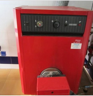

Re: Instalacion de un SUNP 7
Hola a todos, soy nueva en el foro. Veo que la gente está muy informada por lo que me gustaría preguntarles cómo limpiar una caldera de pellets marca fabrilor. La hemos comprado hace un mes y creemos que no hemos aprendido a limpiarla adecuadamente. Si alguien pudiera explicarme donde quedan los intercambiadores y como limpiarlos estaría muy agradecida. Además si quieren compartir sus opiniones acerca de las calderas fabrilor sería estupendo. Muchas gracias y saludos.
Hola rocosina, el foro es de biomasa, pero en este post hablamos especialmente del quemador de Ferroli SUNP-7, pero intentare aclararte las dudas, con la caldera parada, al abrir la puerta en la parte inferior hay un cajon donde se recogen las cenizas. en la parte central digamos que esta y se quema el pellet, justo encima hay unos tubos huecos que es por donde pasa el humo y sale por la chimenea, esos tubos son lo que tienes que limpiar.
Se limpia de la siguiente manera.
1º la zona de quemador y donde se quema el pellet, este cae al cenicero.
2º Pasa un cepillo de por los tubos huecos (son los tubuladores) al ser de acero es mejor con un cepillo de plastico.
3º Vuelve a limpiar la zona del quemador, la poca ceniza que haya podido caer.
4º Saca el cajon, lo vacias y antes de ponerlo limpias la ceniza o restos que hayan podido quedar.

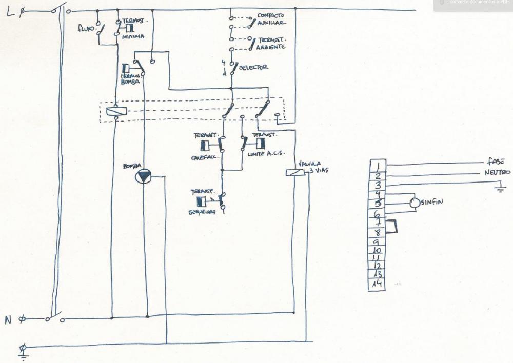

Hola. Ayer tuve que configurar el quemador en modo B ya que en C, pese a estar programado horariamente, no arrancaba. Resultado: no ha parado hasta que se ha llenado de ceniza.....
Ahora lo he puesto en modo automatico, a 75º y con un puente entre el 7 y el 8. Sube hasta los 75 y para hasta que el agua esta a unos 57º, que arranca otra vez. El montador me comento que en ese modo de funcionamiento, la diferencia de temperatura entre parada y arranque era de 25º. No se si estaba equivocado o si mi quemador va a lo suyo. Bueno, tengo que revisar lo de la programacion horaria, que no me parece bien que este encendido las 24 horas. Ademas se incrementará el consumo.
Acabo de transcribir el esquema original de la caldera ferroli GN-TK M UNIT incluyendo el rele de demanda para las patillas 7 y 8 y el conector del nuevo quemador. Espero que esté bien. He observado mientras lo dibujaba que el termostato de ambiente si que afecta al encendido del quemador si se queda en la posición en la que está y no al arranque de la bomba, así que de querer usarlo para parar la bomba habria que conectarlo en otro sitio.
Peymar, abusando de tus conocimientos, sería correcto este esquema, puenteando los contactos donde está actualmente el TA y colocándolo entre el termostáto de la bomba y la propia bomba para que esta no mueva si no hay demanda del TA? No se si me he explicado correctamente. ¿Habría que hacerlo con un rele, o seria posible pasar la fase por el cronotermostato?
Si se coloca el TA asi, y no hay demanda, mientras el quemador no llegue a la temperatura seleccionada, seguiría calentando. ¿Hay peligro de que si el agua no circula mientras el quemador calienta, reviente algo?. Si no pasara nada, la bomba no movería hasta que no hubiera demanda del TA, de manera que el agua que debe calentar el quemador en este caso, es sólo la que queda en la caldera, encendiendose mucho menos tiempo verdad? Imagino que estoy diciendo una hartura de estupideces, pero intento que esto este optimizado al maximo.
Por otro lado, los contactos del fluxostato y el termostato de mínima habría que dejarlos abiertos para que no haya demanda de acs en ningun momento.
Ahi va el esquema. Saludos y feliz año nuevo a todos. Hasta luego.

Hola Peluk-32
Que no arranque en modo C si esta bien programado es porque el TA no le pide demanda.
El arranque en modo B obedece a la programacion o al TA. Esta opcion no la entiendo pues si arranca por programacion y la casa esta caliente que hace calentarla mas.
Aunque siendo sincero no he probado ninguna de estas dos opciones. Yo siempre he preferido que me arranque por TA
Por lo que se y he comprobado el quemador si ha parado por su sonda cuando la temperatura es inferior 10º. Inicia fase de arrancado, soplando y cargando pellets. Otra cosa es que pase a potencia 1.
Lo que ha dicho tu instalador no lo se, pues como he comentado antes no he probado dichas opciones. Pero la verdad lo dudo, ya que arrancar una caldera en demanda cuando tenga 25º de diferencia es ilogico pues si la tienes a 60º, ¿no vuelve a arrancar hasta que tenga 35º?
He mirado el esquema y el TA si que corta corriente al quemador. Si este hace ciclos tendras muchas arrancas y paradas cuando llegue a la temperatura ambiente. Otra cosa es que el digital pare cuando llegue a su temperatura y arranque cuando descienda.
Si el TA corta la demanda del quemador, pero la bomba sigue funcionando hasta que el Termostato bomba no baje de temperatura. En estos modelos lo que hace es cuando el agua esta fria por debajo de 50/55 para la bomba, esto es para evitar que trabaje con temperaturas bajas.
Lo que dices lleva logica, el TA mieva la bomba, y el quemador pare cuando llegue a su temperatura de sonda. lo malo es que tiene una inercia y al quedarse el agua parada, pues se sobrecalentara, pero como he comentado a otros foreros, con un termostato que en caso de sobre calentamiento mueva el agua hasta dejarla unos 5º mas alto que la temperatura de sonda, se soluciona
Sobre el flusostato y el de minima se deben de desconectar para que no haya demanda de ACS
Lo malo que veo en ese esquema es que al quemador le quitas corriente general, cuando el selector de la caldera lo pones !0!
por es un poco malo, pues si le quieres parar siempre le quitas corriente, Es mejor que la 1 y 2 del quemador lo conectes con una clavija a un enchufe y asi el selector te para quemador para hacer los trabajos de limpieza o parada por cualquier necesidad.
Saludos a todos

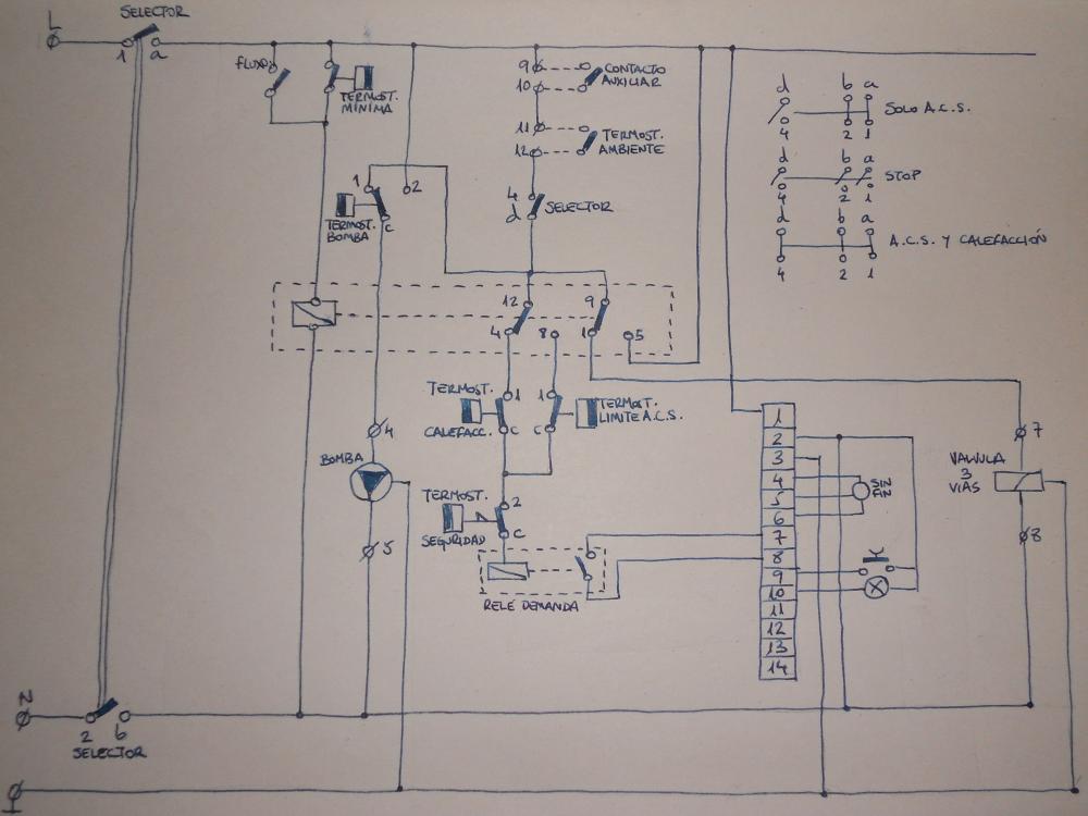

Hola. Ahí va el esquema de conexiones que deje ayer en la caldera. No es el definitivo, asi que habrá modificaciones cuando tenga tiempo de probarlas.
Con esta configuración, si el TA para, se para la bomba. En ese momento el quemador termina de calentar el agua que queda en la caldera hasta la temperatura seleccionada. Como el agua se queda en la caldera sin moverse, tarda un buen rato en bajar de temperatura. Espero que, de esta manera, el quemador arranque menos veces. La única pega que le veo es que en mi caso, la sonda de temperatura del termostato de la caldera y la del quemador llevan desfase porque no van al mismo sitio. La caldera dispone de dos bulbos (no se si se llama asi) y no miden la misma temperatura. La sonda del quemador es muy gruesa y no entra en el mismo bulbo donde se encuentra la sonda del termostato de la caldera. Cuando el quemador me marca unos 80º, la caldera ya va por 90 y pico.... Menos mal que en ese momento ya se ha parado el quemador.
No se si mi cronotermostato hace ciclos o no. Pensaba que lo único que hacía era cerrar y abrir en el momento adecuado, pero no lo se realmente. ¿Con un polímetro puedo confirmar si hace ciclos?. Si no hace ciclos, voy a conectarlo para que tambien corte al quemador.
Peymar, supongo que tu TA no hace ciclos y esta cerrando y abriendo los contactos 7 y 8 no?
Por cierto, alguien sabe donde puedo comprar una plancha de vermiculita??.
Archivo adjunto 9139
Saludos y gracias

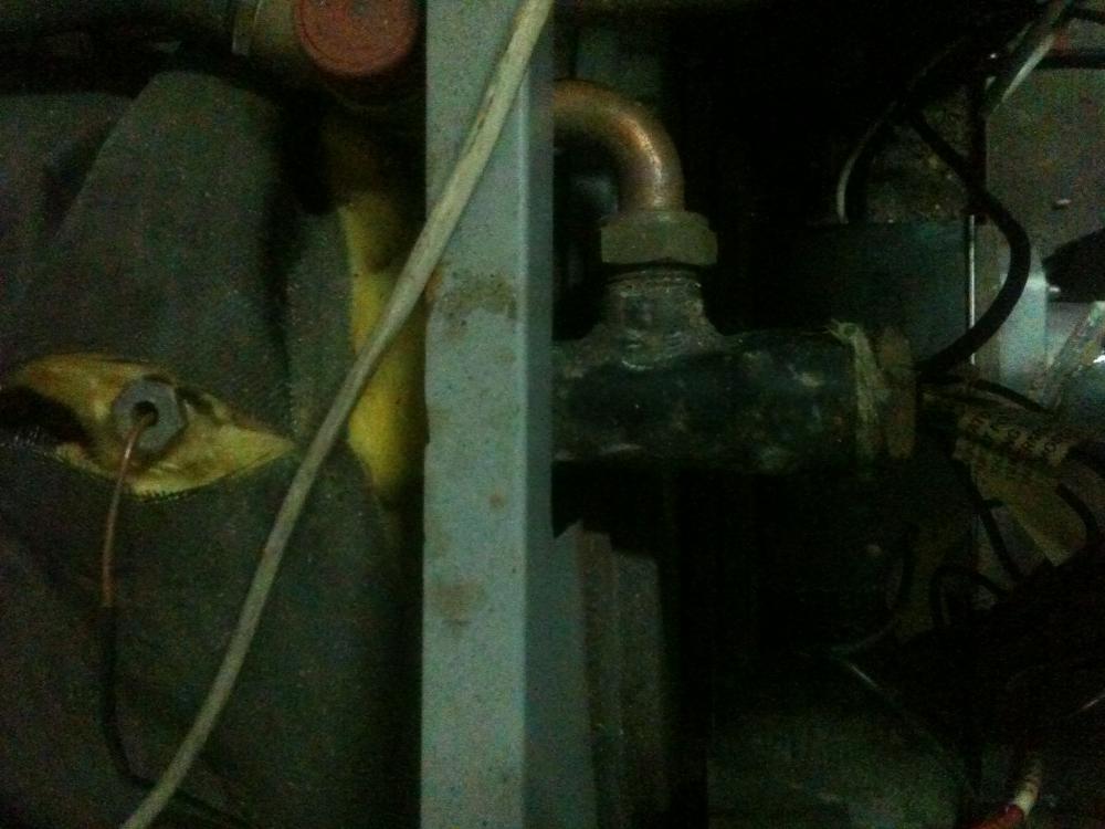

Me he colado esta foto es del p7http://img.tapatalk.com/d/14/01/03/sapa4u7y.jpg
Esta si. 139.
Enviado desde mi SMP53-210 mediante Tapatalk

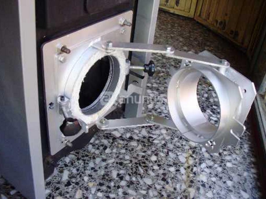

Esa medida creia yo pero como ves hay otra medida mas afuera de 190 y no estaba seguro, referente a lo que tiene que sobresalir en el interior de la caldera el cañon alguien me podria orientar, o sobre la caldera entera cual aconsejais.
No se que GO tienes. Pero supongo que una 20 ó 25. Apenas te cabe el fuego. Por lo que tendrías que dejar el quemador lo mas fuera posible. La limpieza debe ser muy exigente. Las cenizas te taparan los pasos de humos.
Si quieres cambiar la caldera el conjunto sfl 3 o sfl 5 de Ferroli se vende ya completa. Es una opción económica.
un saludo.
Hola peluk_32
Vamos por partes
1º Lo ideal es que la sonda del termostato y la sonda de la caldera, te midan mas o menos igual, que yo recuerde la gntk, solo tiene un bulbo donde entran todas las vainas de los diferentes termostatos.
Tienes la opcion de localizar el termostato minima de ACS, asi como el de limite de ACS y sacar sus vainas,con el espacio ganado y reconponiendo de tal manera que te entraran todos seguro.
Los TA electronicos suelen hacer ciclos, lo mejor para saberlo es ponerle 1º menos que la temperatura ambiente que tenga en ese momento, esperamos que llegue, si hace ciclos veras como se enciende/apaga el icono de funcionamiento.
Mi TA cuando llega a su temperatura ambiente, corta bomba y quemador, pero un Termostato (maxima) vigila que la caldera no coga mucha temperatura pues si sobrepasa los 80 la arranca. El quemador esta puesto a 75.
Hola victor, la puerta de la que has publicado las fotos simplemente no te vale. Las Go hubo dos modelos, con puerta pivotante y puerta fija, por lo que deberas adaptar la que tengas, pues debido a la forma de su camara de combustion debes abrir para la limpieza y quedar exactamente igual que se hace en gasoil, en el modelo pivotante es muy comoda, la de puerta fija habras de idear para que se abra y te deje aceso
Asimismo deberas de buscar una forma de anclaje del quemador a la puerta. la longitud del cañon para no liarte, la explicacion mas sencilla es la distancia que hay desde el fondo hasta la punta del cañon del gasoil, como minimo debe de ser la misma, esta distancia puede y debe ser mas grande segun el funcionamiento del quemador de pellets, por lo que practicamente como han comentando el quemador y su cañon se queda bastante fuera.
Una buena adaptacion es la base primordial de la instalacion de un quemador de pellets. Pero luego esta el conexionado, forma de trabajo y ajustes. Mi consejo es que te lo haga un profesional.

Buenos dias. He sacado una foto de los bulbos y me he dado cuenta de que en efecto solo hay uno para temperatura. El otro que yo creia que era de temperatura debe ser para medir la presión del circuito.
Archivo adjunto 9154
A ver si este fin de semana puedo ir a por un rele y probar el TA para que corte tambien al quemador. Esta mañana el quemador marcaba 91º y la caldera diez grados mas. Y eso sin haber demanda del TA.
En cuanto al termostato de maxima, ¿no haria la misma funcion el termostato de la bomba que aparece en el esquema de mi caldera?. Si no es asi, pondré uno que lo haga.

Mi caldera es la Roca Go 50-GT como la de la foto, no se si alguno le ha podido poner el quemador SUN P7, si es asi necesitaria toda la informacion posible.
Archivo adjunto 9163
