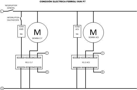

Luego de muchas pegas con mi instalacion, luego de haber cambiado de pellets el problema evidente era la falta de tiro con lo cual revocaba y obtenia un A04. Ya que mi caldera era demasiado pequeña y dificil de limpiar (una antigua SerraCalor de gasoil) decidi cambiar a una caldera Ferroli SFL-3, los parametros de fabrica, ajustando la potencia a 3, aunque deberia ir bien a 2.
El problema ahora lo tengo en el conexionado de los termostatos (ambiente y acumulador) por lo que tendre que poner un par de reles como decia peymar en uno de los primeros posts. Que rele me recomendais? Que mas deberia tener en cuenta para esta conexion? Os pongo el esquema:

buenos dias ,domofrio, a ver que te parece como lo tengo yo, puse un termostato digital en la vaina de la caldera para evitar la temperatura de inercia que en biomasa sube demasiado.
en invierno es el que me activa la bomba de calefaccion ycambiando el interruptor s1 me activa la bomba del acs, por supuesto
que lo suyo seria un deposito de inercia ,pero asi el calor que tenia que almacenar lo envio a la calefaccion y la caldera regula perfectamente.
saludosArchivo adjunto 9000

Domofrio
La idea de los dos reles es buena, pues cuando ambos tienen demanda, el quemador no para pues cualquier microcorte en las conexiones 7 y 8 del quemador hace entrar al quemador en fase de parada y aunque vuelve a arrancar es mejor asi.
Pero a vez dos "problemillas"
Tambien veo que el ACS no tiene preferencia, lo suyo es que te caliente antes el ACS y luego calefaccion.
1ª El quemador cuando calienta para ACS, coge mas rapidamente temperatura la caldera que el acumulador, esto es debido a que un acumulador la potencia que tienen varian entre 15 y 24 Kw. No por dar mas potencia en el ciircuito primario se calienta mas rapido. Por lo que el quemador se parar por temperatura y volvera a arrancar rapidamente,
Si esta en modulante, es mas dificil que ocurra, en potencia fija y en 3ª seguro que ocurre, pues como he dicho el quemador produce mas calor que el acumulador puede intercambiar.
2ª Funcionando en calefaccion (ACS ya esta a su temperatura) y deja de pedir demanda, el quemador para, el problema es que si la caldera esta alta como suele ocurrir, al parar la bomba de calefaccionm el quemador esta en fase de parada, pero tiene una inercia. Y la temperatura se sube bastante.
Mi solucion es poner un termostato antiinercias, de forma directa entre fase y bomba que cuando esta llegue a cierta temperatura (ejemplo 90) mueva la bomba de calefaccion y parara cuando baje de esa temperatura. Se puede poner otro antiinercias que te mueva la bomba de ACS por ejemplo a 80º Se aprovecha mas el calor para calentar, pero el problema es que tienes que poner una valvula termostatica en la salida de ACS, no sea que se recaliente demasiado y alguien se pueda dañar al ir a lavarse las manos o ducharse.
El motivo de ponerlo en calefaccion es mas sencillo, Si en verano por lo que sea tienes alguna averia te daras cuenta rapidamente pues los radiadores estan calientes y es mejor pasar un poco de calor pero los radiadores te sirven del aliviadero de calor de que se provoque una averia muy costosa.
