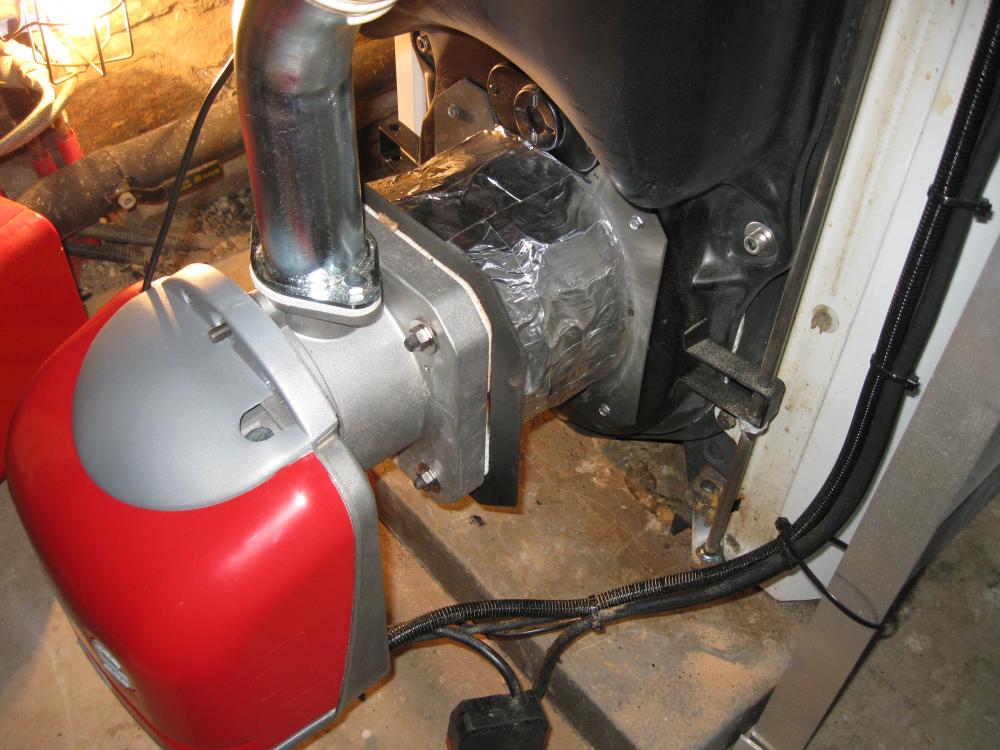

Peymar a mi error no me ha dado ninguno error lo que pasa que veo que tanto por la puerta como por donde va el cañon del quemador sale mucho calor que se podria aprovechar para calentar la caldera, voy a mirar el tema de la puerta de Ferroli a ver si pudiera hacer una parecida
Hola amigos.
El tubo del adaptador de la puerta donde va metido el quemador, en su día lo forre con fibra verde, la que utilizan para los conductos
del aire acondicionado en los edificios y lo sujete con cinta de aluminio con la que pegan los conductos y puedo asegurar que desprende memos calor, por si os sirve la idea.

Yo tenia pensado forrarlo con lana de roca y cinta de aluminio pero a ver si veo al fontanero y tiene un trozo de tubo de chimenea del que es doble y lo cortare por la mitad y lo colocare uniendolo con cinza de aluminio y para la puerta habia pensado en algun aislante ceramico
Jujororo que valores le tienes puesto en la modulacion a velocidad 1, los que pusistes en pdf en post anteriores???
No es mala idea lo del tubo de doble capa siempre y cuando tengas espacio, para colocarlo.

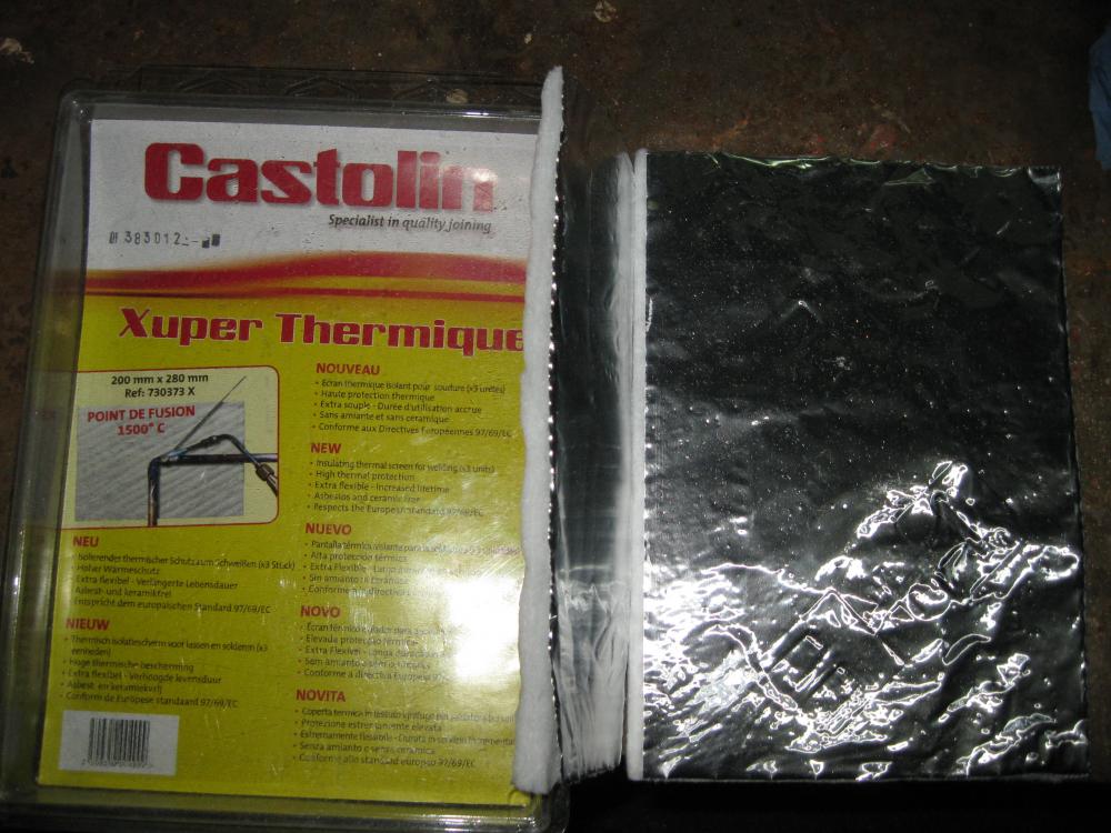

Yo he puesto unas láminas que se utilizan para soldar, he cortado dos y las he unido con cinta de aluminio, aguantan hasta 1500º Archivo adjunto 8723Archivo adjunto 8724
Yo lo he comprado en un almacen de fontanería, en realidad se utiliza para soldar, para proteger las cosas cercanas a donde se esta soldando, cuesta sobre 15 euros mas IVA.
