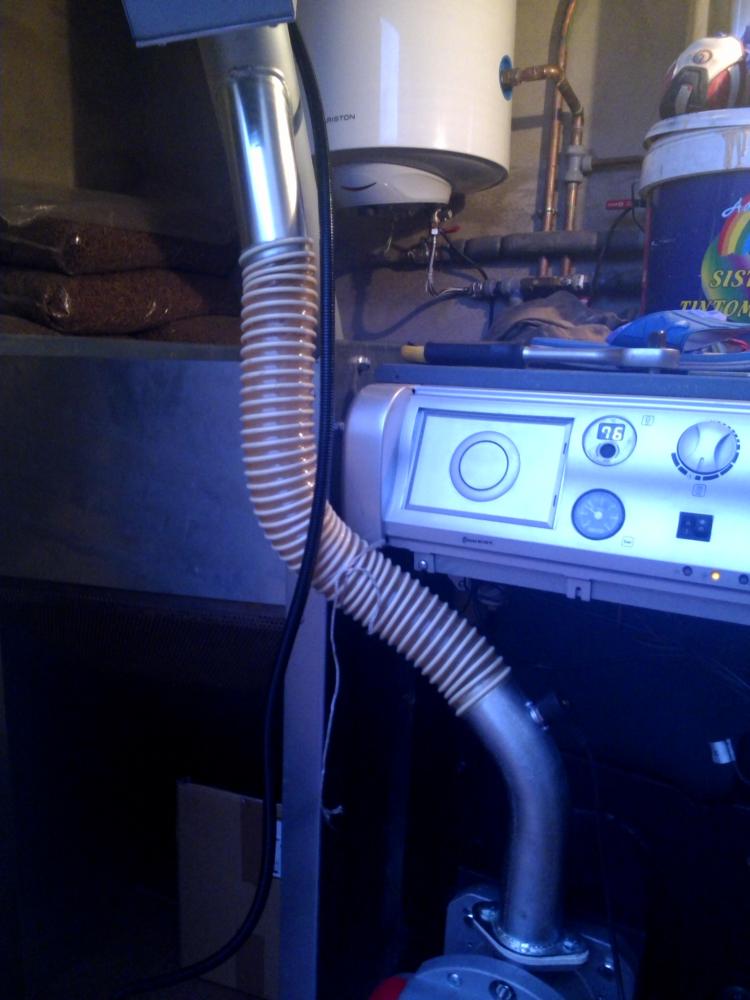

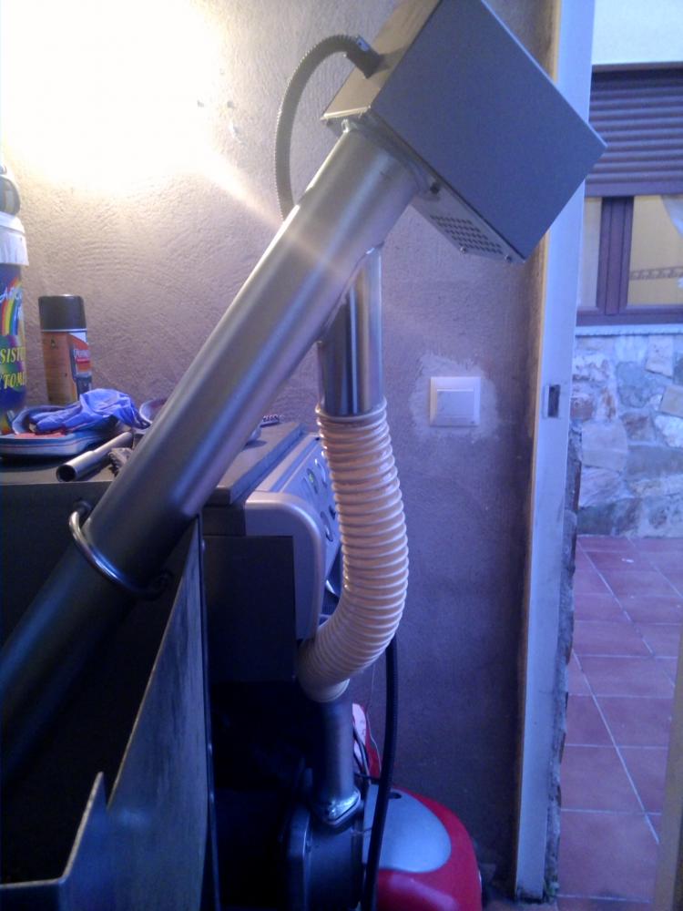

Os pongo unas fotos de mi tolva y de como tengo el tornillo sin fin, de momento ni un solo error ni tampoco se ha atascado nunca y apenas se queda serrin, para los que teneis mas tiempo el quemador,cuando lo teneis funcionando para que suba la temperatura de la casa cada cuanto os arranca???Archivo adjunto 8658 Archivo adjunto 8659
Otra de la tolva la pusimos una de las paredes como un colador para que el serrin caiga a una caja y no diera problemas en el tornillo, creo que el rele que me pusieron para el tema de las fases es para algo del tornillo
Archivo adjunto 8660
