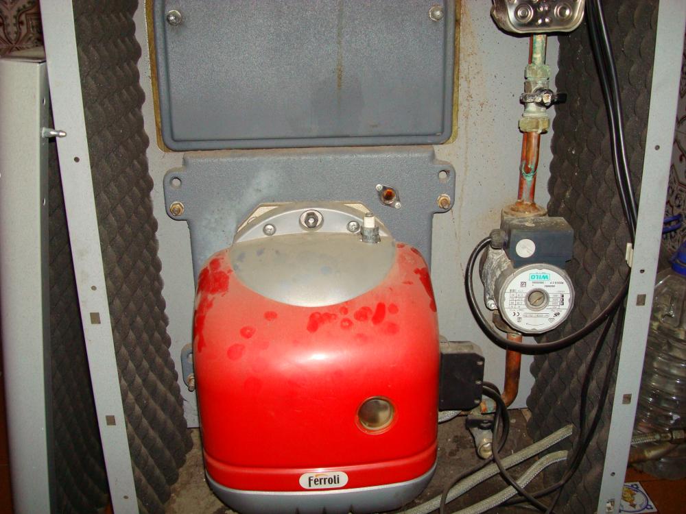

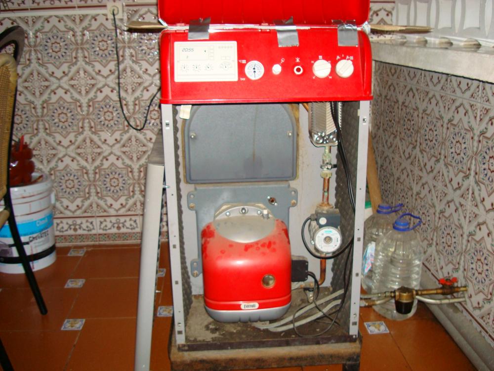

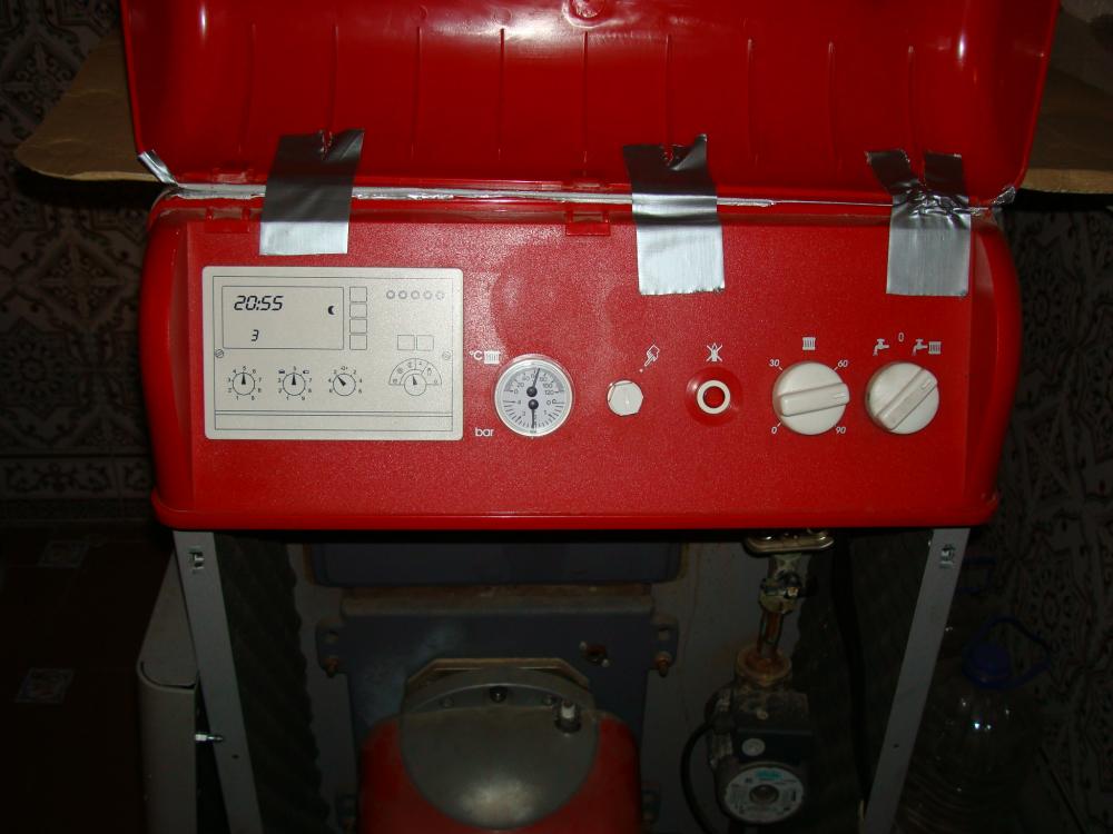

Buenas tardes,
Estoy siguiendo con sumo interés este foro y en particular este hilo, pues estoy interesado en cambiar el quemador de gasóleo de mi caldera ferroli GN-TK M UNIT, por el quemador SUN P7.
Ya tengo hecho el adaptador, tengo comprado un termo eléctrico para el ACS a la espera de que me sirvan el quemador, ahora me encuentro con el siguiente problema, no encuentro un instalador que quiera hacerlo en mi zona, vivo en LA GARROVILLA (Badajoz), porque los que pueden hacerlo como no me ponen ellos los accesorios, quemador, termo etc., no quieren hacerlo.
He encontrado un fontanero instalador que se atreve a hacerlo, pero la verdad con tantos pequeños inconvenientes que estoy leyendo en este HILO, pues no se si empezar a realizarlo cuando me llegue el quemador, según me ha dicho el almacén que me lo ha vendido sobre finales del próximo Enero.
Ya tengo descargado el manual Italiano de dicho quemador, las conexiones eléctricas por lo que yo veo es la regleta que tiene mi caldera, subo fotos de ella para que os hagáis una idea, sin con los parámetros de dicho manual sería suficiente para que pudiera funcionar o seria necesario cambiar parámetros, si tendría que ponerlo en un valor de la potencia máxima del quemador(uo2=3) o hacerlo funcionar en MODULANTE.
Espero vuestra comprensión y que podáis ayudarme.
Saludos y Feliz Año.
Juan José
Archivo adjunto 6063
Archivo adjunto 6062
Archivo adjunto 6064
Archivo adjunto 6065

Para jujororo
Yo soy profesional y no voy a discutir ni entrar en el terreno de otros profesionales, como es el caso que tu comentas de que como ellos no ponen el material no quieren saber nada, hasta cierto punto los entiendo, pero repito ni voy a discutir ni entrar en ese terreno.
Si es instalarle es facil y mas por lo que veo que tienes la puerta, la instalacion electrica tambien, configurarte para que funcione en tu caldera yo te puedo hechar una mano y darte los datos para que no tengas problemas.
Ahora bien si lo que deseas es que funcione como un reloj, pues que quieres que te diga necesitas de un profesional que sepa pues no es solo conectarlo, luego necesita unos ajustes que se deben de hacer a lo largo de los dias, tambien dependiendo de la caldera hay que hacerlas algunas variaciones.
Ojala yo tuviese tenido que acoplar el mio en tu caldera, te puedo asegurar que en un dia, habria salido funcionando como un reloj suizo, pues en mi caso el adaptarlo a una caldera Roca antigua, sabia que tendria ciertos problemas.
Hoy creo que funciona bien me va a gastar 3 sacos de cascara en 24 horas y la casa ha oscilado entre 20º y 21º, cenizas muy pocas, con el frio que hace hoy en Toledo.
De todas formas despues de las vueltas que he me ha dado el quemador, te puedo asegurar, que la mayoria de los problemas es que (se tiene que saber mucho de mi oficio y a mi me ha examido ) no vienen por el quemador, pues el hace su trabajo que es quemar vienen por las calderas y su forma de trabajo para el gasoil que es practicamente instantaneo.
Pero lo dicho si lo deseas te puedo hechar una mano lo hare para que salga funcionando
Saludos y feliz Año Nuevo

Gracias peymar,
Por supuesto que acepto tu ayuda, pues te he leído bastante, y estoy segurisimo que los muchos inconvenientes que has tenido as sabido solucionarlo como un buen profesional.
La idea que yo tengo es que una vez que se consiga que funcione llamar al Sat de Ferroli, para que le hagan la puesta en marcha, supongo que ajustaran parámetros. Y sellaran la garantía, supongo.
Te agradecería me mandaras los datos, como tu creas conveniente mi correo es [email protected]. El quemador va a quemar pellets, pues es lo más económico por esta zona, pero no descarto más adelante si es mejor compraría cascara de almendra 6/12 mm.que me la servirían desde la provincia de Toledo.
Quedo a tu disposición para que me digas si te hace falta saber algo de esta caldera.
Para poder facilitárselos al fontanero que me va ha realizar el trabajo.
