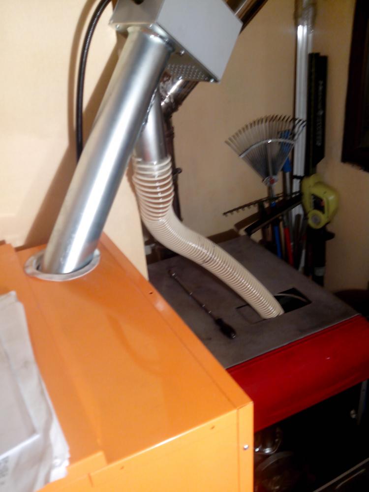

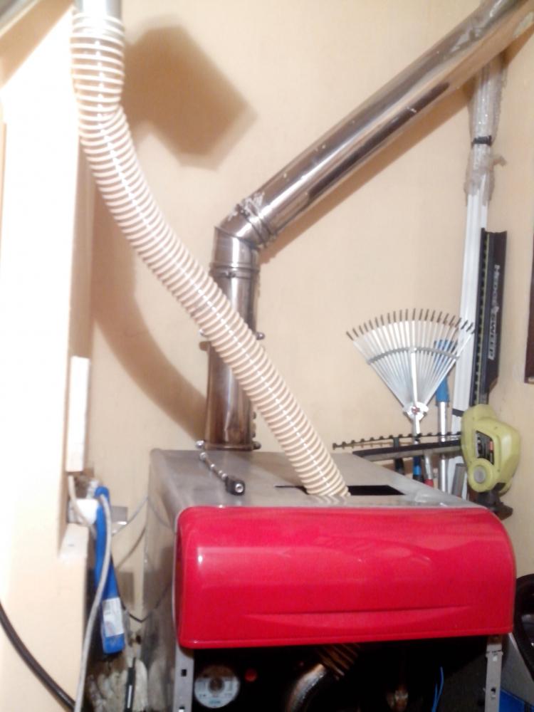

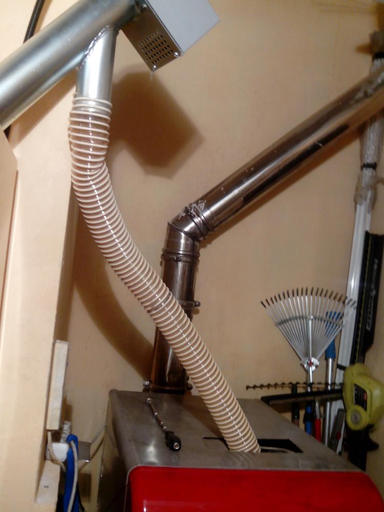

Re: Instalacion de un SUNP 7
Yo en mi corta experiencia y con el miedo que tenia al famoso A01, me asegure de tener un buen deposito de pellet y de dejar el sin-fin BIEN COLOCADO. Las instrucciones que hay en el foro me han valido para no ser un sufridor del A01, lo fui del A04, pero ya no gracias a estos expertos.
Intentaré subir fotos
