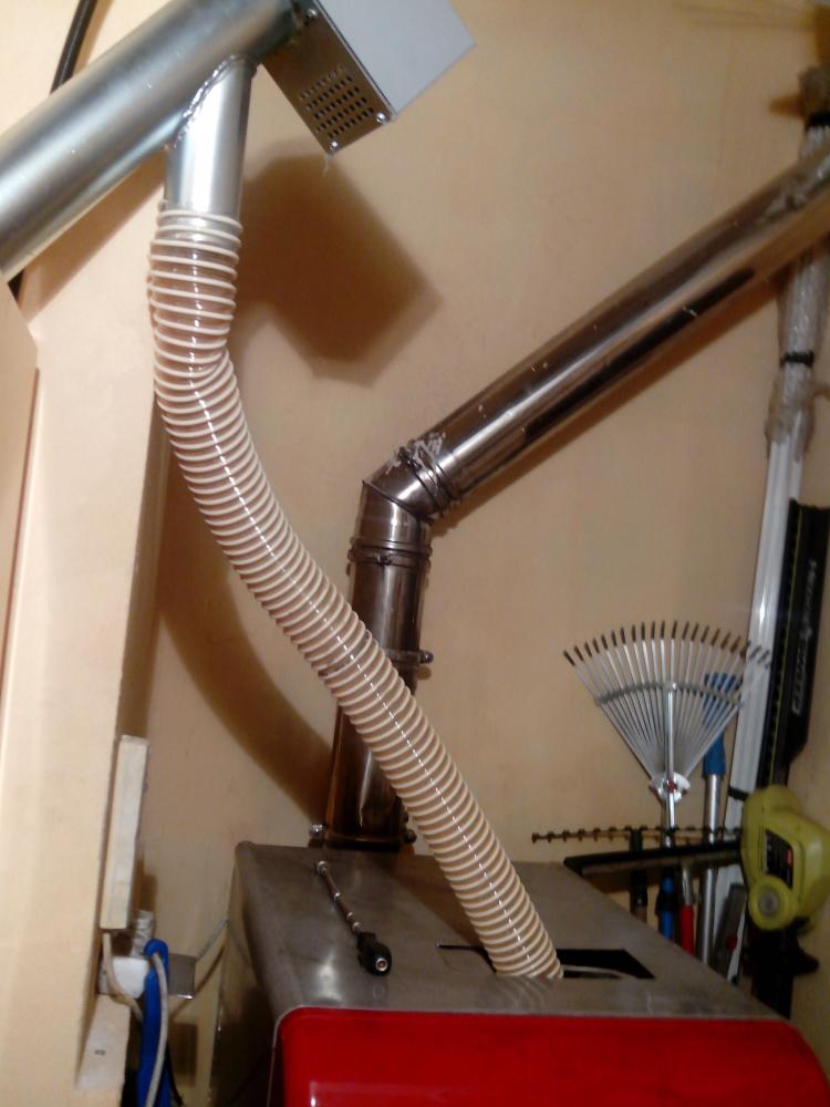

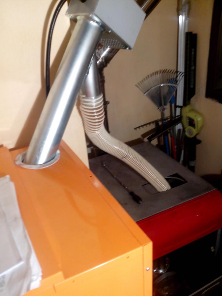

Buenas, supongo que por mi nombre habreis adivinado lo que me lleva hasta aqui. Desde hace meses he estado leyendo los mensajes que habeis puesto y las opiniones y ello me decidió a comprar el dichoso SUN7. Digo dichoso porque desde hace un mes está perpetuamente en A01. La instalacion nos la ha hecho una empresa pero no dan con el problema, hasta se han puesto los parametros de jujororo (toda una institucion en el foro), el caso es que hoy ha saltado unas 12 veces y estoy sin calefaccion ni agua caliente. La verdad es que ya estoy arrepentida de haberlo puesto porque esperaba un buen funcionamiento con un pellet de calidad segun os habia visto a vosotros .... fué lo primero que hice, buscar un pellet certificado pero de poco ha valido. A alguien le ha pasado esto y ahora esta super contento ????? En el display no figura el icono del radiador, esto puede tener algo que ver ???
3 Archivos adjunto(s)

Yo en mi corta experiencia y con el miedo que tenia al famoso A01, me asegure de tener un buen deposito de pellet y de dejar el sin-fin BIEN COLOCADO. Las instrucciones que hay en el foro me han valido para no ser un sufridor del A01, lo fui del A04, pero ya no gracias a estos expertos.
Intentaré subir fotos
Archivo adjunto 8496Archivo adjunto 8497Archivo adjunto 8498
