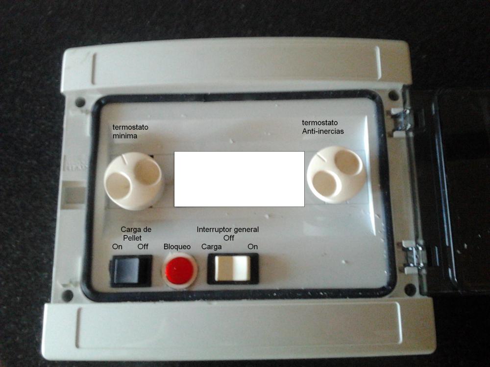

Re: Instalacion de un SUNP 7

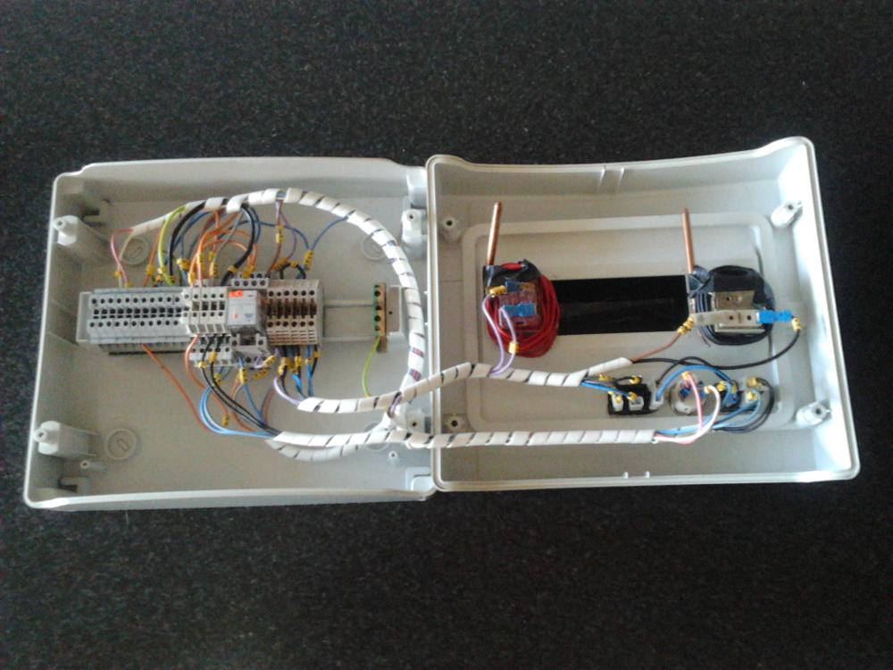

Sobre los termostatos de la caldera antigua, en principio si os puede aprovechar, siempre y cuando los compruebes, por ejemplo con la sonda del quemador, introduces la vaina del termostato en el mismo sitio que la sonda y vas subiendo debera hacer "clic" indicando la temperaturam fijate en que es practicamente la misma que dice la sonda, con el de seguridad, es mas complicado pero calentando con un mechero suavemente el bulbo este debera hacer el mismo ruido, enfrialo con un trapo secom luego deberas rearmarlo.
El rele debe ser de 220V/ 1 contacto ON/OFF
El de la foto es de 2 contactos ON/OFF pues le utilizo para otras cosas
Sobre las fotos subo las del prototipo que hice para el quemador y es en el que se basan todos los que hago.
Subire el del frontal una vez que consigua tapar "mi publicidad".
Archivo adjunto 8291
Os mando foto del frontal, fue el primero que hice, perdornar por el cuadrado blanco pero lo he tapado pues va mi publicidad
Archivo adjunto 8292

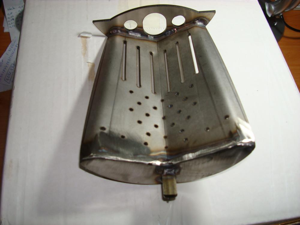

Sobre los parametros facilitados por jujororo, es verdad me los facilito hace bastante tiempo, el yo hemos hablado mucho fuera de este foro dichos parametros no los he probado yo en el mio pues quemo cascara de almendra y hasta 2ª potencia.
Pero aqui no hay mejor prueba que la del algodon si el dice que le va perfectamente, asi como consumos y temperaturas pues digo que solo por curiosidad el que lo desee que lo pruebe y ver que pasa.

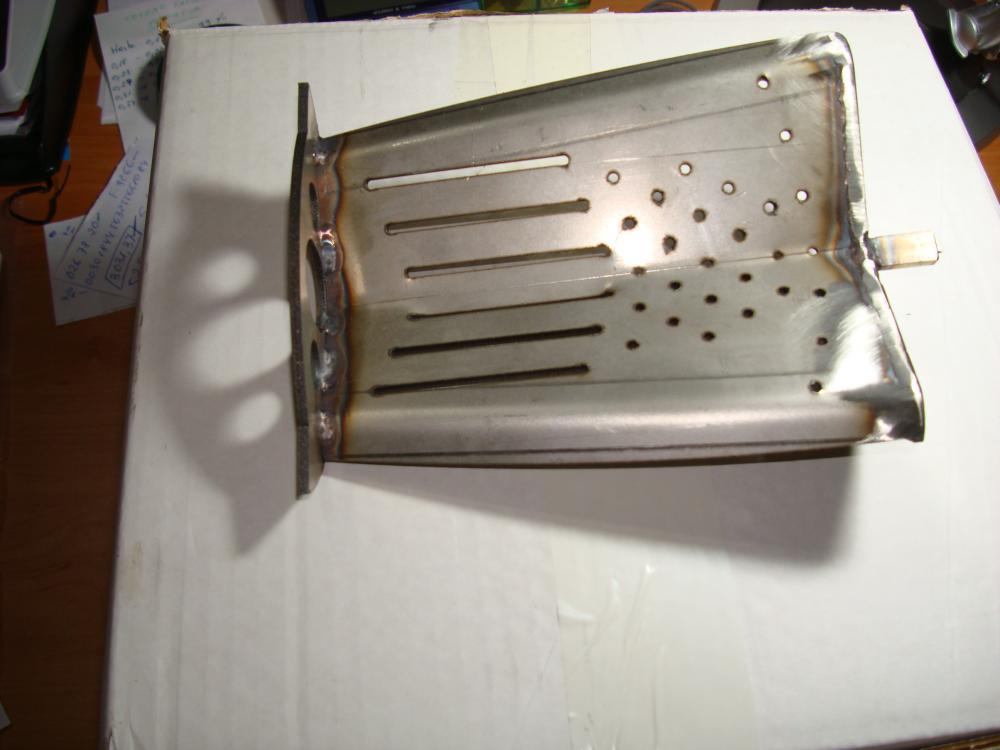

El porque de esos datos varien tanto de un pais a otro, no lo se, pues Polonia su altura sobre el nivel del mar anda mas o menos como en España, por lo que la variacion por altitud queda descartada. Puede ser por variacion de temperatura ambiente, ya que el aire contra mas frio mas denso y pesado, pero es una hipotesis, pues supongo que las calderas las tendra instaladas mas o menos como nosostros.
Otro dato a tener en cuenta por lo que me comento jujororo y yo vi en la pagina es que utilizan una rejilla difertente a la que trae el quemador de ferroli aqui en España.
Esa rejilla Polaca parece que la montan para pequeñas potencias 20/25 Kw a lo mejor los tiros van por ahi, pues al ser diferente la forma de los pasos de aire si que puede variar las presiones del ventilador.
Por cierto rialeja me equivoque el ventilador en arranque viene de fabrica a 51, siento si he creado alguna poemica con este dato,
No he contestado antes pues he estado unos días fuera de casa, como dice peymar la rejilla que utilizan es diferente, por cierto les compre a los de Kadria una subo las fotos, indistintamente pongo la rejilla que les compre a ellos y la que traía el quemador, no he apreciado ninguna diferencia en su funcionamiento, puse los parámetros que subí los de modulación y como no me ha dado ningún problema los deje y así siguen, quemo pellets plus A1.
Vuelvo a decir no soy técnico en la materia y no puedo dar ninguna razón técnica de dichos parámetros.
Archivo adjunto 8351
Archivo adjunto 8352
Archivo adjunto 8353
Archivo adjunto 8354

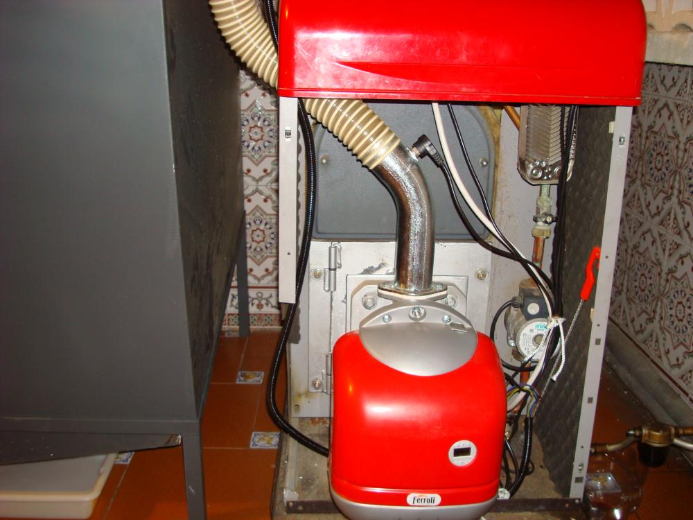

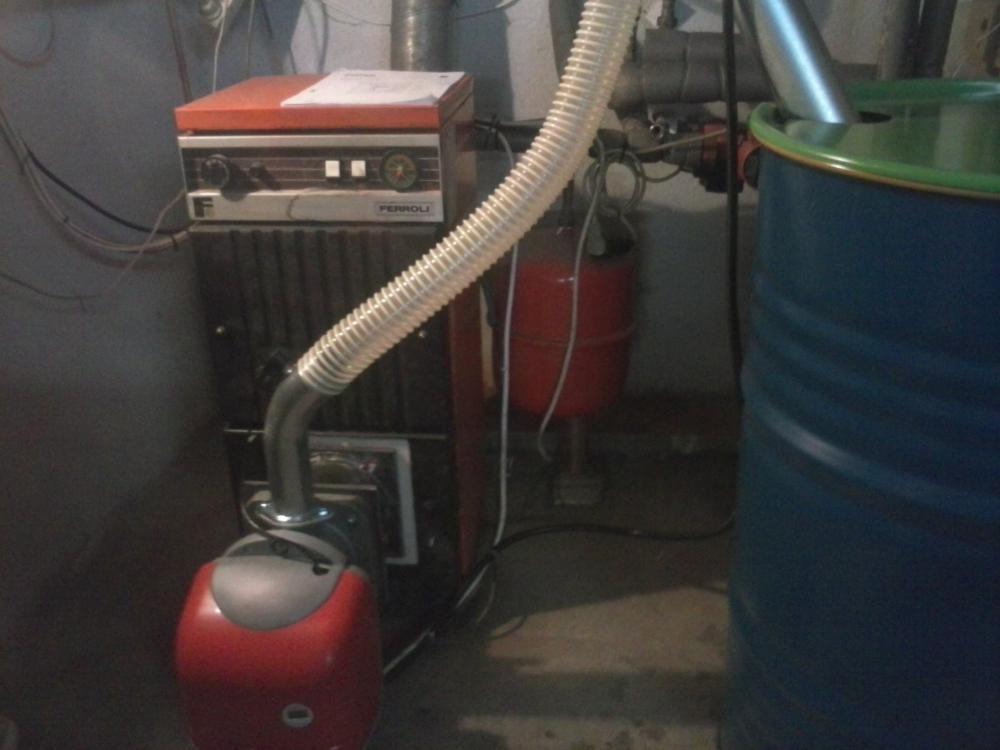

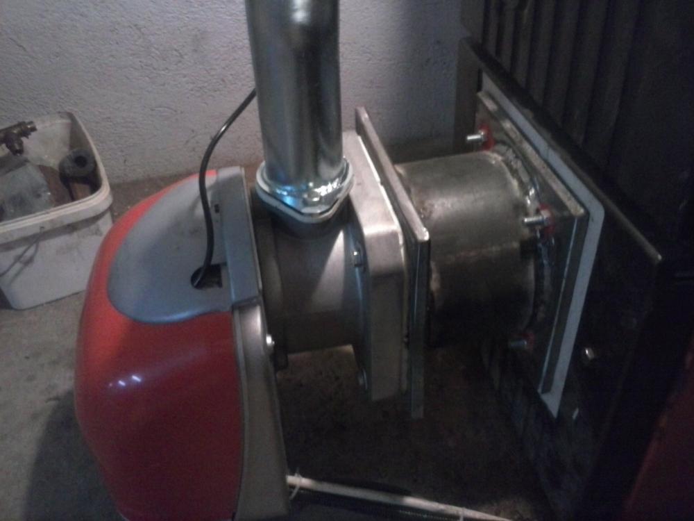

Hola Falconeti: No podrías poner unas fotos del quemador acoplado a la caldera, gracias
buenas tardes a todos ,por fotos de acoplamiento ahi cuelgo un par de ellas ,tambien me interesa regular el quemador lo mas optimo posible en cunato a rendimiento y gasto.
nota: yo te tengo en modo modulacion hasta la 3ª potencia ,la temperatura de consigna a 65 grados y el tiempo de sinfin en 1ªpotencia le rebaje bastante para mantenimiento.
Archivo adjunto 8442Archivo adjunto 8443
CEUS
Yo para adaptar el quemador no me complique la vida , en repuestos de roca compre la puerta que viene sin las bolitas y sin el plástico rojo , por la parte exterios viene en color negro y la chapa vista , y en el interior viene con el aislante , quite los tornillos de Allen y metí en la rosca del cuerpo de caldera una varilla roscada , así la rosca del cuerpo de caldera no sufre de todas las veces que tengas que abriría para hacer la limpieza , y cierro la puerta con unas mariposas para hacer el cierre mas rápido , no se poner las fotos aquí , pero si me das un correo o un wasupp te mando unas fotos , es lo mas que puedo hacer .

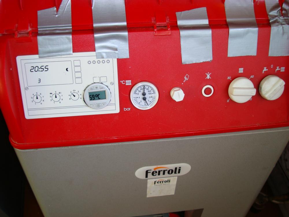

Hola a todos, he instalado el quemador sun p7 en una caldera de gasoil ferroli gnk unit 03 con deposito acs de 100 l.
He leido el foro desde el principio hasta el final y gracias a todos vosotros (en especial a peymar) he conseguido instalarlo todo perfectamente, la parte eléctrica con la ayuda de un amigo electricista y siguiendo vuestras indicaciones, casi sin problemas. Resumiendo todo perfecto, me ha salido el famoso a01 solo cuando se ha quedado sin pellet por atasco en el tubo (tengo que terminar de ajustar la altura de la tolba para evistar esto).
Dudas:
1.) He visto que a algún forero también le pasa y no se si es normal o no, a mi cuando no hay demanda del termostato de calefacción ni del agua caliente (cuando baja de la temperatura del acs prefijada en la caldera), el programador del quemador se me apaga y me parece extraño. ¿Esto es normal?
2.) Cuando tenia la caldera de gasoil, el agua caliente no se acababa ni cuando se bañaba mi mujer, a mi no se me acaba, me ducho rápido, pero a mi mujer después de cinco minutos (minutos de mujer, ya sabéis, serán 10) le empieza a salir fría, he ido a la caldera y funcionando, eso si la temperatura del agua habia bajado a 20º y hasta que vuelve a coger los 50º (con gasoleo tenia 50º e iba bien, no se si tengo que subir mas esta temperatura) tarda un rato, lo justo para que mi mujer salga de la ducha echa unos zorros. En fin, tengo que acostumbrar a mi mujer a que se duche en cinco minutos reales o es posible que algo no este bien.
3.) He quitado el programador del quemador y lo he puesto en el frontal de la caldera tal y como han hecho otros foreros, supongo que he perdido la garantia, si es asi, ¿merece la pena llamar al SAT para que me sellen la garantia?, lo mismo lo que digo es una burrada, lo siento si es asi, a lo mejor por temas de seguros es necesario, no lo se.
Yo de todas maneras estoy contentísimo, no me importa ni ver el a01, cuando lo veo pienso en el precio del gasóleo y me alegro como un niño con un juguete nuevo.
Muchas gracias a todos por la información aportada y espero vuestras indicaciones. Cuando tenga toda la instalación terminada pondre alguna foto.
