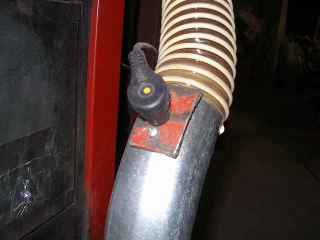

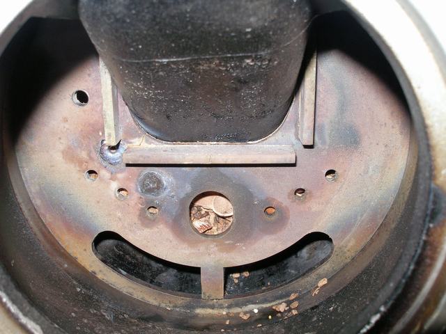

Buenas a PEYMAR y demas foreros....este tiempo esta loco hace un mes aproximadamente hacia un calor casi como al final de la primavera, y hoy por hoy a 20 de Mayo 2013 tengo la calefaccion encendida, y en la calle por la mañana a 7 grados positivos,temperaturas de entrada y salida de invierno por la mañana y asi casi llebamos un mes con dias de todo tipo .....y el SUN P-12 va casi perfecto y este invierno hemos gastado con Hueso de aceituna creo 1/3 parte de los otros años con gasoil y la casa hemos estado mucho mas calientes...esto a funcionado bastante bien y para la proxima temporada tendremos que modificar o pulir cosillas para tener mejores arranques y que nos olvidemos del famoso A01....una de mis ideas es canviar la fotocelula y buscar una que sea mas resistente al calor (de tipo ceramica i que sea compatible )que la que viene de origen...La que tengo tiene un aspecto fatal su plastico protector o cartucho esta derritido pero funciona igual va mejor que cuando era nueva porque tiene mas campo de vision de llama,jejejejeje.....un saludo a todos y haber que llegue ya el verano.....Archivo adjunto 7445Archivo adjunto 7446Archivo adjunto 7447Archivo adjunto 7448Archivo adjunto 7449Archivo adjunto 7450
...e puesto algunas fotos para dar alguna idea como el agujero mas arriba de la vision de llama a la fotocelula ,el agujero original lo reduci de diametro ya se be en la foto...y el sensor de temperatura corta-fuegos en el tubo de caida de pellet una pieza para poner-lo i sacar-lo sin tener que destornillar.....son chapuzas que ayudan a que sea mas comoda su limpieza y desmontage del quemador....un saludo...

parece que esta un poco tostao, el quemador en esas fotos, cuanto tiempo lleva funcionando?, esto de los quemadores de biomasa esta muy bien pero no sabemos su vida util. cuanto duraran estos quemadores?:leer:

Hola xapuseru y demas foreros:
La verdad es que lleva razon jesuszafra, esta un poco tostao, pero eso no es culpa del quemador.
Es del ambiente donde se le hace trabajar, dado que ese quemador esta trabajando en una caldera, que por lo que sea tiene poco tiro.
Xapuseru estas quemando hueso, creo recordar que era una P-30, debes vigilar porque ese retroceso del humo, puede ser, por la chimenea, por el combustible o lo mas logico que tu chimenea sea incapaz de sacar todo el volumen masico de humos que se produce, esto es independiente del tiro. Es lo mas seguro que te ocurra.
Sobre la fotocelula no lleves prisa en buscar, ya te informare exactamente de la que tienes que comprar,

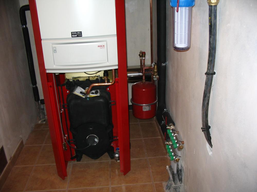

Hola esta es la caldera:Archivo adjunto 7554Archivo adjunto 7555
La de la izquierda es la segunda generación con cuadro digital, la primera generación es la misma con cuadro de mandos analógico, pero también instalado sobre la misma puerta, lo cual dificulta bastante fabricar otra puerta, la de la derecha ya es tercera generación, cambia totalmente la ubicación de todos los elementos que la componen, pero por lo menos lo único que abría que hacer es ponerle unos tornillos de hallen a la puerta, pues viene atornillada mediante 4 tornillos para destornillador plano, la bisagra ya esta echa y puede abrirse a derecha o izquierda y agrandar el agujero de la puerta para el nuevo quemador.
El problema de fabricar la puerta, no esta solo en el cuadro de mandos, sino en que la puerta por adentro tiene incrustado en el aislante blanco ese, una entrada hacia el interior de la puerta en forma de colector de escape que junta los gases de los 4 pases de gases que hay y que a su vez hace de silenciador, de ahí el grosor de la puerta.

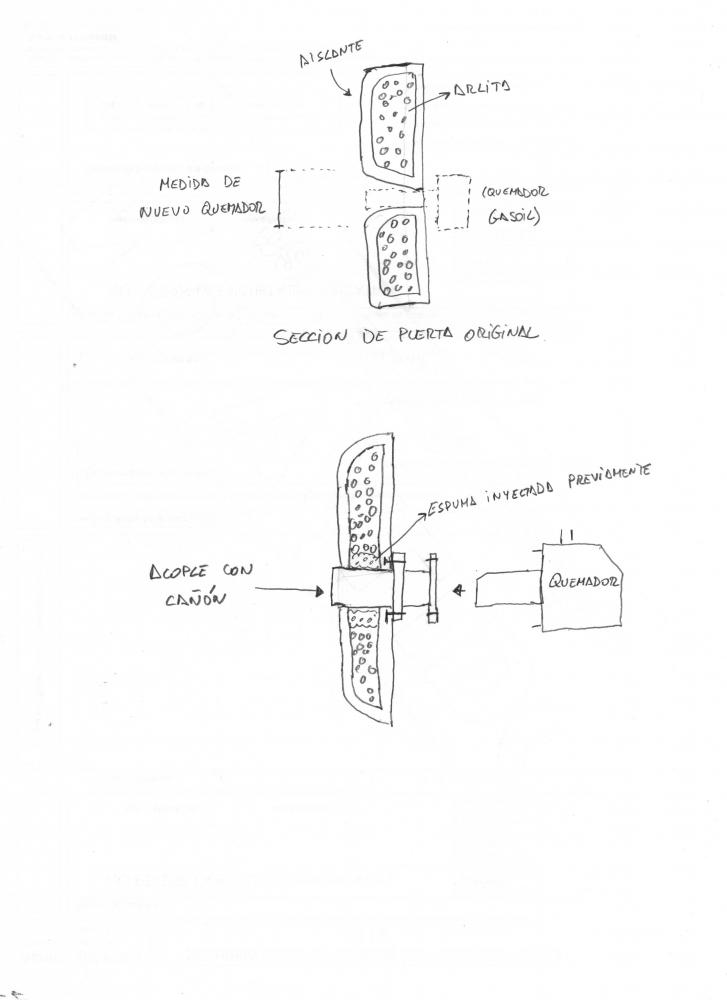

Archivo adjunto 7556
Hola:
Yo me encontré con esta caldera montando un Pellas. Lo que hice fue lo siguiente:
-Preparé el acople a medida: La brida a medida del quemador, un tubo, en mi caso cuadrado, a medida hasta enrasar con el aislante interior (la cámara es pequeña y no se debe meter más). En el tubo, a la altura de chapa de la puerta, otra brida a la medida del encaje de la puerta abrazando el tubo rectangular colocada por fuera. (no se si me explico, la brida del quemador quedaba unos 7cms por fuera de la puerta y la brida de sujeción a la puerta cogida por fuera de ésta)
-Saqué la puerta y la puse sobre unos caballetes, para poder trabajar por debajo. La parte de la chapa arriba. (tube que desmontar parte del tablero de instrumentos)
-Corté la chapa a la medida del cañón. Los taladros de la chapa de acople ya los había hecho. aproveché para poner unas varillas con basculante (el típico de colgar lámparas) rompiendo un poco el aislante al lado de cada taladro.
-hice unos 8 taladros pequeños a todo alrededor del hueco del quemador de gasoil. A la medida de la vaina de un spray de espuma de poliuretano. Metí la cánula por los agujeros y pude inyectar una pequeña cantidad de espuma en cada uno. Dejé secar. Esperaba que las bolitas de arlita quedaran soldadas con la espuma
-A continuación coloqué la punta del cañón. Con paciencia fui cortando poco a poco el aislante y a la vez insertando el cañón del acople. Conseguí meterlo hasta el fondo y fué inevitable que cayeran unas cuantas bolas de arlita que no habían cogido poliuretano. Pero no fué nada importante. Una vez puesto, el mismo cañón hace que el aislante cortado a medida evite que caiga más arlita.
Fijé la brida de sujección con las varillas que dejé puestas. Después coloqué el quemador en la brida exterior. La chapa aguantó perfectamente.
No dispongo de ninguna foto pero en unas semanas las podría sacar. Armate de paciencia pero se puede hacer.
