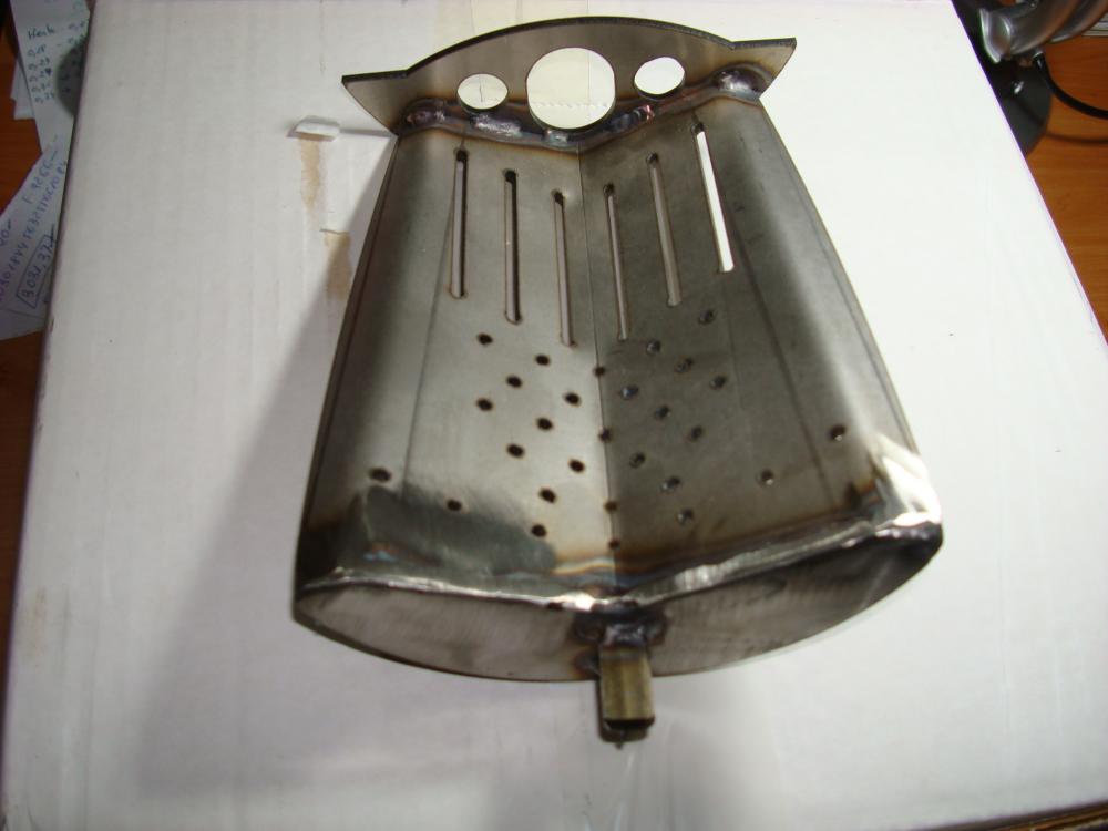

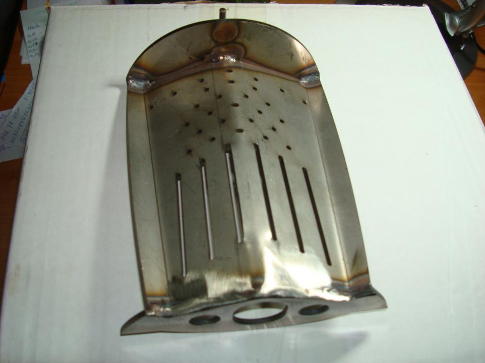

Buenos días,
Me gustaría saber vuestra opinión, los que estais quemando cascara de almendra.
Sobre la rejilla mostrada en las fotografías, si me valdria para quemar cascara de almendra triturada 6/12mm, o tendria que hacerle alguna molificación.
Ahora estoy quemando pellets y me funciona muy bien
Archivo adjunto 6769
Archivo adjunto 6770
Archivo adjunto 6771 Archivo adjunto 6772

Buenas...yo diria que si te ira bien no la veo muy distinta a la mia la mia lo que tiene es la parte es la parte que va a fuera esta toltalmente tapada no tiene agujeros...yo te recomendaria que quemaras antes hueso de aceituna es mas igual y es mas facil de dossificar pero yo ahora estoy quemando cascara de almendra y hace muy buena llama pero me cuesta un poco el tema arrancar...y con orujillo me iba perfecto...un saludo

La verdad es que no he "visto" realmente ninguna, pero por lo que dices, la verdad veo poca distancia, pero supongo que la habran diseñado asi. de todas maneras yo es la que pensaba poner en sustitucion de la mia.
Investigare un poco de todas maneras 20 cm es poca distancia, a no ser que fuese la pequeña la de 24 Kw por lo que el SUNP-7 como mucho trabajara en 2º potencia ( 20 Kw), por lo que la llama toca ligeramente el fondo. Eso si me baso en la forma que quema el mio.
Por cierto jujuroro la rejilla esa la has hecho tu ?

Para Peymar.
La rejilla la he comprado en Checoslovaquia, es para calderas de 8 a 28 KW.
La estoy probando con pellets funciona perfectamente, cuando vea el hogar para limpiarlo, comentare si tiene más o menos cenizas.
Piensas que podría valer para quemar cascara de almendra 6/12 mm., o seria necesario hacer alguna molificación.

Quemar almendra 6/12 no tendras problemas, pues yo lo estoy quemando con una rejillas supletorias, pero el otro dia al limpiarle se me olvido y ha estado quemando sin problemas, otra cosa es que ahora estoy quemando 2/6 y la verdad que con las rejillas iba vien, pero el problema es que lleva unos dias dando un poco la lata, pues la humedad debe de ser alta y no me va fino.
